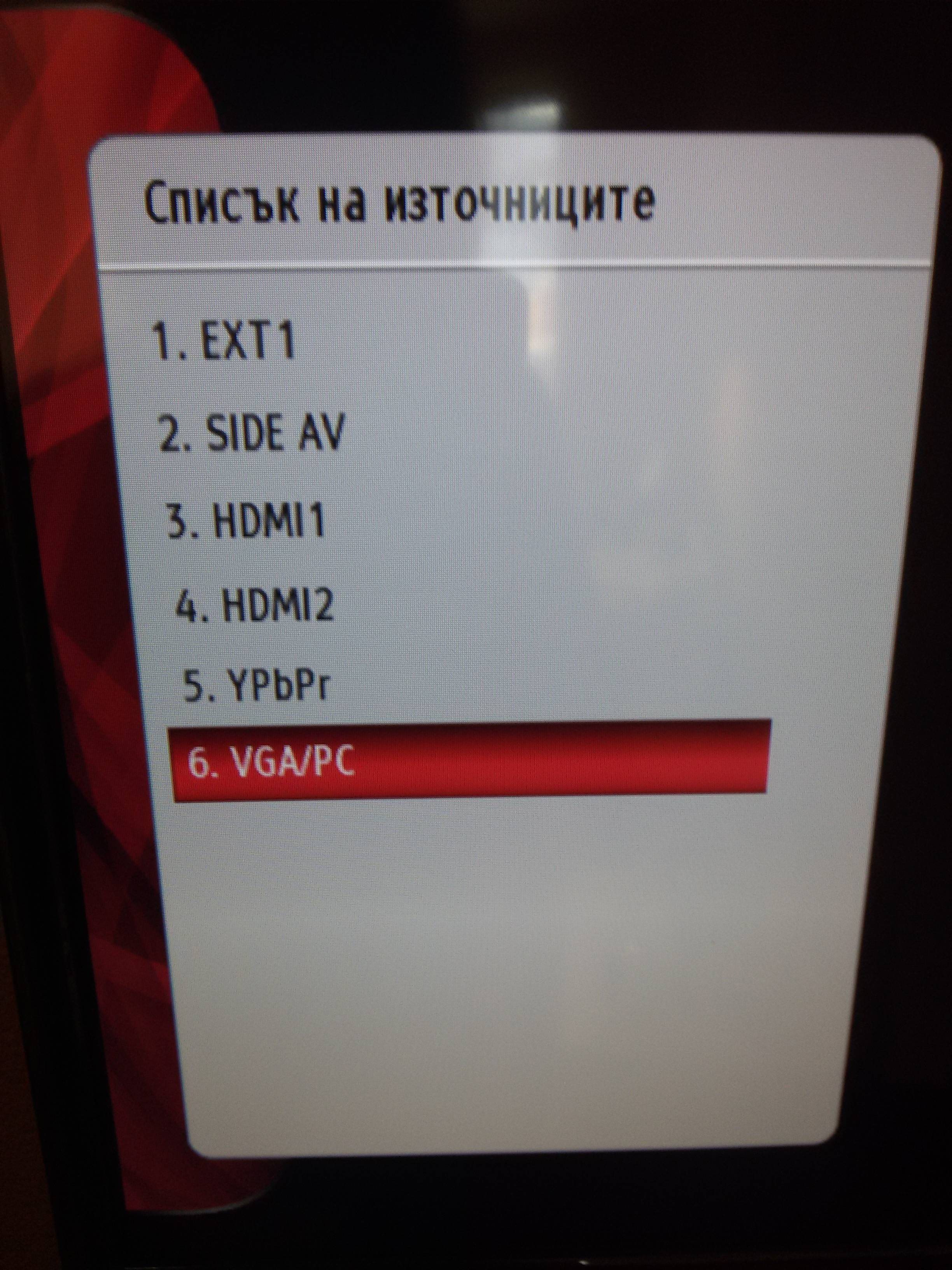

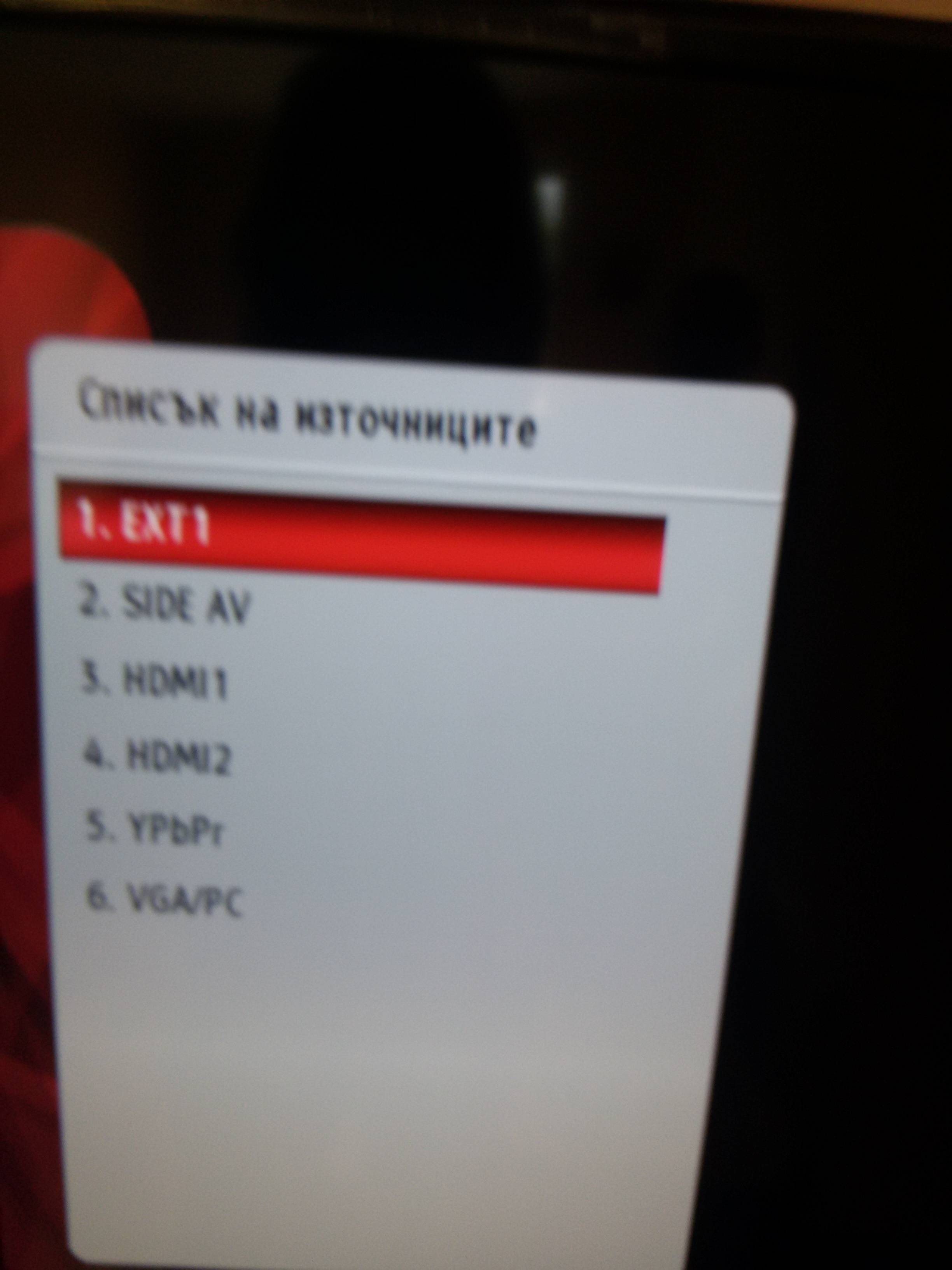

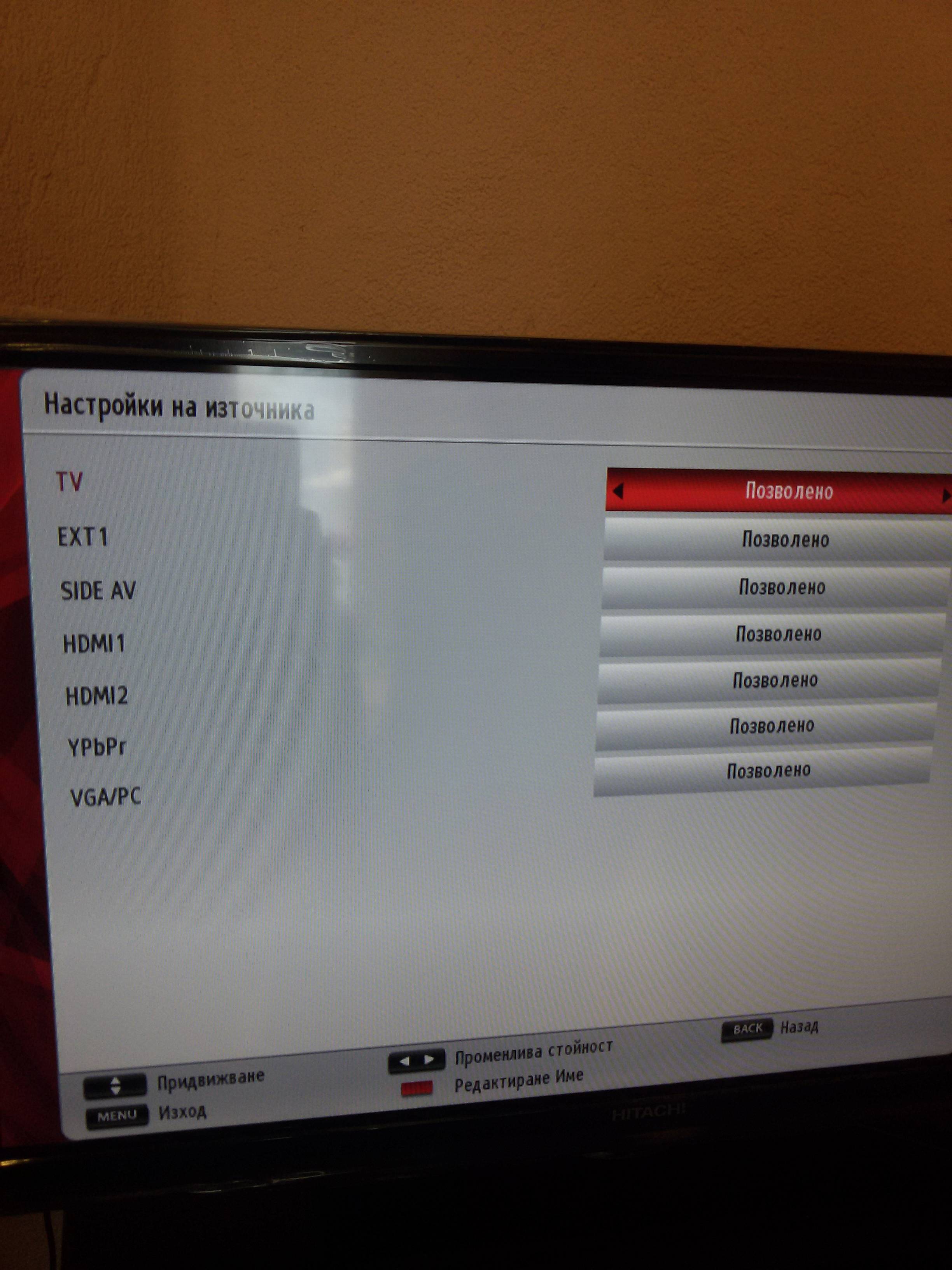

Здравейте! Вчера закупихме телевизор  Hitachi- ,https://zora.bg/product/24hb4c05-1 с цел чрез него да гледаме телевизия с цифрова антена.  Антената която също закупихме не долавя никакви честоти. След дълго търсене от къде идва проблема забелязах че в "списък на източници няма опция ТВ" . В настройките на телевизора източника ТВ не е забранен. Въпроса ми е как да добавя ТВ като източник и надявам се това да помогне и антената да намери някои канали... моля ако някой може да ми помогне със съвети. Благодаря!
Населено място? Каква антена сте купили и му завирате? Няма запомнени програми за за това не излиза като източник. Отворете книжката и стартирайте първи път инсталация. Може и да го занесете на кабелна при някой съсед.
https://topdigital.bg/katalog/multimediya/antena-diva-dvb-t-v072-2/  нова е антената. Живеем м Асеновград. Стартирах няколко пъти наново търсене на канали но не намира никакъв сигнал.
