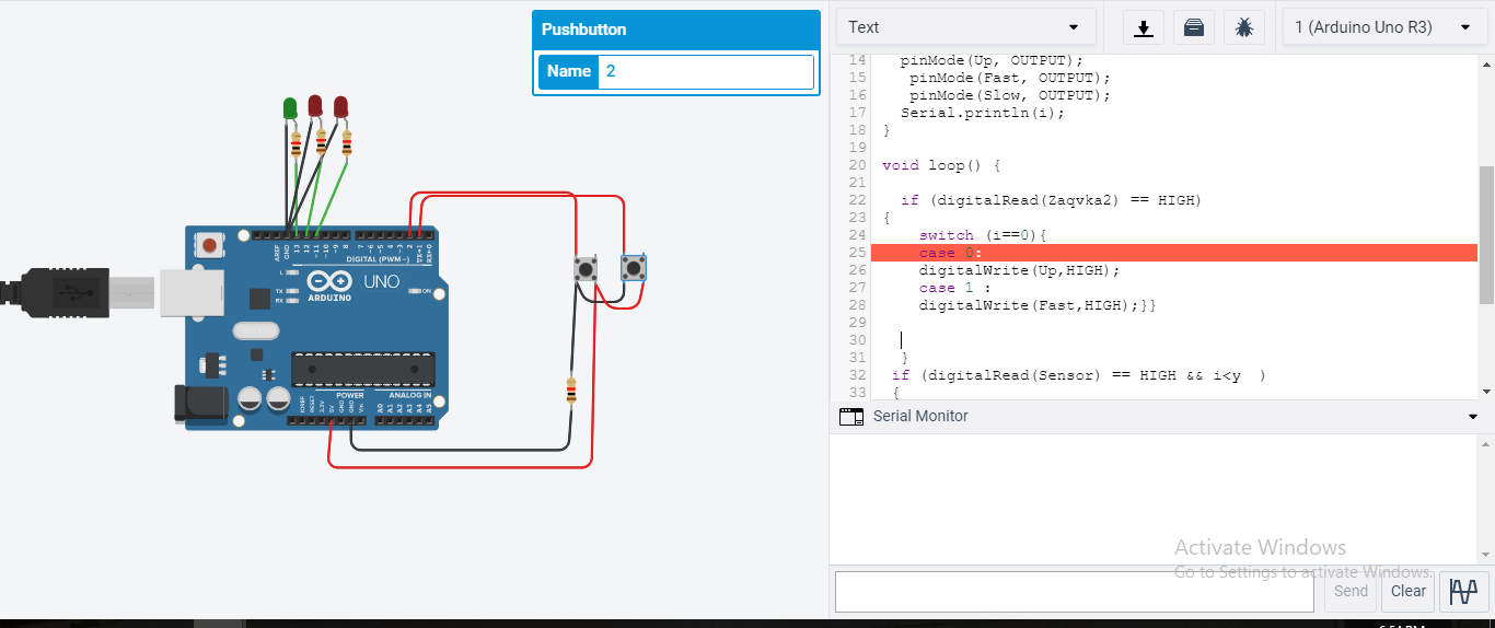

Здравейте!от скоро се занимавам с онлайн симулатор на ардуино "Tinkercad" ,но имам някой проблеми с логическото изпълнение на кодовете.
ето и част от първият
 if (digitalRead(Zaqvka2) == HIGH)
switch (i){
case 0:
digitalWrite(Up,HIGH);
digitalWrite(Fast,HIGH);}
}                                                     тук проблема идва от това, че без да е изпълнено условието за If (zaqvka da e HIGH)   се изпълнява оператора switch ?!?
друг проблем който срещнах е  ,че когато не е изпълнено условие за if  не се изпълнява else частта.
Ще се радвам ако някой сподели дали е имал проблем с средата и да каже този код дали върви нормално в реални условия с контролер и др-те физически елементи.
Започвам да си мисля, че средата е боза ?!?

int Up=13;
int Sensor=2;
int Fast=12;
int Slow=11;
int Zaqvka2=1;
int i=0;
int y=1;
void setup() {
  Serial.begin(9600);
   pinMode(Sensor, INPUT);
   pinMode(Zaqvka2, INPUT);
   pinMode(Up, OUTPUT);
   pinMode(Fast, OUTPUT);
   pinMode(Slow, OUTPUT);
  Serial.println(i);
void loop() {
     switch (i){
     case 0:
     digitalWrite(Fast,HIGH);  }

Аз тук "else" условие не виждам, само едно "if", при което, ако е изпълнено, се сменя една позиция на това "i", което само ако е "0" се изпълнява кода. В противен случай - ако не са изпълнени всички условия - нищо не се случва, поне според този код.
преди 7 минути, Raze написа:
много гледаш ама не виждаш... човека с големите познания!Ясно съм написал, че проблема идва от това, че заявка2 се установява в ХАЙ още при стартирането на кода.В логиката else не е нужен заядливко.Така или иначе аз разбрах къде е проблема благодаря все пак.
Ти като си много умен си го оправи сам тогава, не да питаш по форуми. Хем иска безплатна помощ, хем недоволен. Не стига, че му вадиш думите с ченгел, ами и мрънка.
Като не разбирате въпроса, защо отговаряте?
Щом симулаторът ти казва, че нивото е високо, значи е такова. До колкото си спомням, ниско ниво (нула) се гарантира само ако подадеш маса. Ако проблемът не ти е в статичното електричество, може би бутоните са ти свързани погрешно (намери схема на тия бутони и виж какво си натворил, че нещо това свързване ме съмнява сериозно).
Значи въпроса и темата не е правилна - проблема не е в кода, ако е описания. Не мисля, че съм отговорил неправилно!
