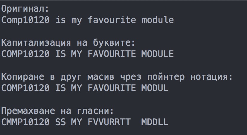

Напишете С програма, която демонстрира копирането на масив чрез използването на пойнтер нотация. Новият масив не трябва да съдържа гласни букви също така всички елементи трябва да се превърнат в главни букви.
До тук добре, почнах да копирам, но нещо накрая все ми 1 елемент по-малко, не знам защо...
Превърнах буквите в главни.. това беше лесната част. И тука идва трудната, да премахна гласните чрез използване на пойнтер нотация, което не съм сигурен на 100% дали ми работи, стигам до някъде.. но после все нещо куца, ще прикача кода и снимка на това какво ми излиза.

Както ще видите на снимката, капитализацията е 6, при копирането се губи 1 елемент, а при премахването на гласни е доста объркано, и една гласна даже остава 'U'.
Ако някой може да ми даде съвет, ще бъда благодарен, благорадя!

преди 9 часа, denisov_slav написа:
for(int i = 0; i < length-1; i++) { *(copyString + i) = *(copySlogan + i); }
Не се прави така. Така копираш един елемент по малко. Да не говорим, че е опасно да не се копира нулата, която се явява терминиращ символ.
Не е --- i < length - 1-----, a e --- i < length---
И нулата задължително я копирай навсякъде изрично.

@Реджеп Иведик, ако използвам 'length' вместо 'length-1' се получаваше това:
+ 2, 3 произволни елемента всеки път, незнайно защо. И не можах да открия къде съм сбъркал.

преди 37 минути, denisov_slav написа:
Защото не копираш изрично нулата предполагам и отпечатването става, докато не се достигне до някоя случайна нула.
Работиш до length и след това задължително веднага записваш нула.
Сиреч във length записваш нула щото имаме нулево индексиране.
преди 9 минути, Реджеп Иведик написа:
Прав си, не се бях сетил за това, току що го пробвах и работи!
Благодаря!
