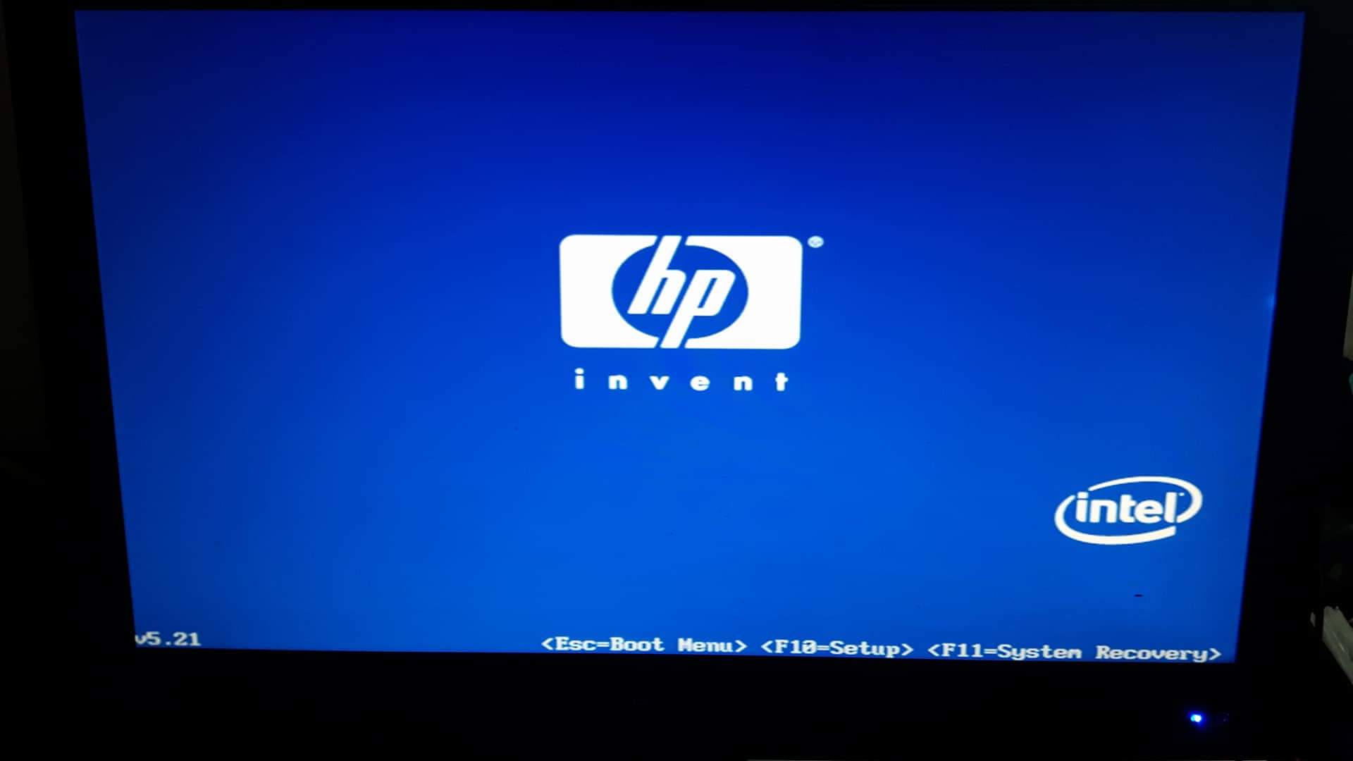

Здравейте,
За съжаление отново нямам достъп до системата. Застива на старта и не възприема никакви команди.
