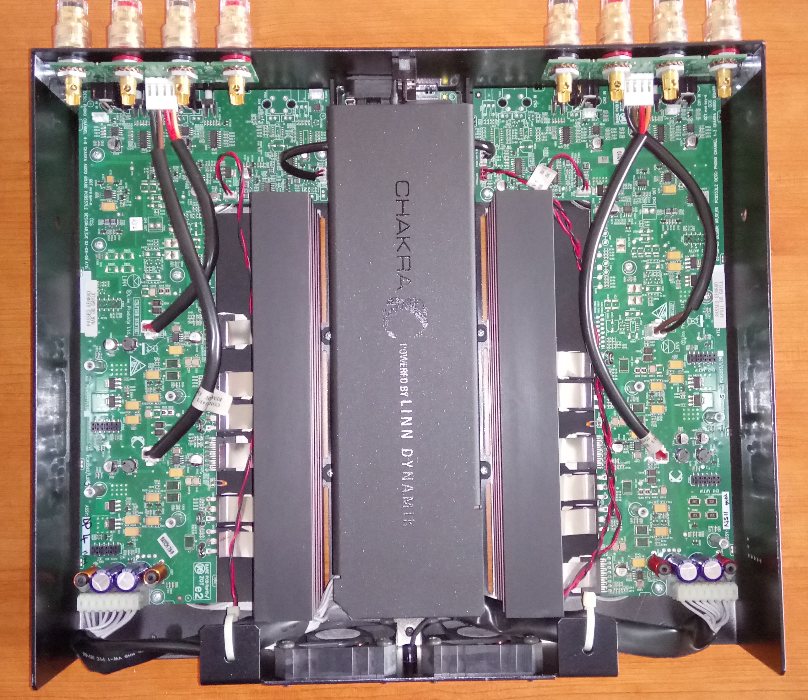

Проблем - шум Linn Majik 4100 Dynamik
Усилвателят е четири канален с автоматично стартиране при подаване на сигнал. При спиране на сигнала се изключва след 20 мин.
Проблема е че генерира постоянен шум, не силен но определено дразнещ, дори когато няма сигнал за усилване (входните  RCA аудио кабели са извадени).
Шума не се влияе от силата на подавания сигнал. В срените говорители се чува като леко бръмчене от стабилизатор, във високоите като съскане.
Шума не е силен, при тихо слушане се забелязва, определено нещо не е наред,
Проблема е общ и за четирите канала.
Въпроса е дали някой знае къде може да се диагностицира и поправи, някой запознат с тази технология  Chakra with  Dynamik Power Supply?
Атачвам и една снимка "отвътре".
Района е София.
Благодаря предварително.
Янчо.
