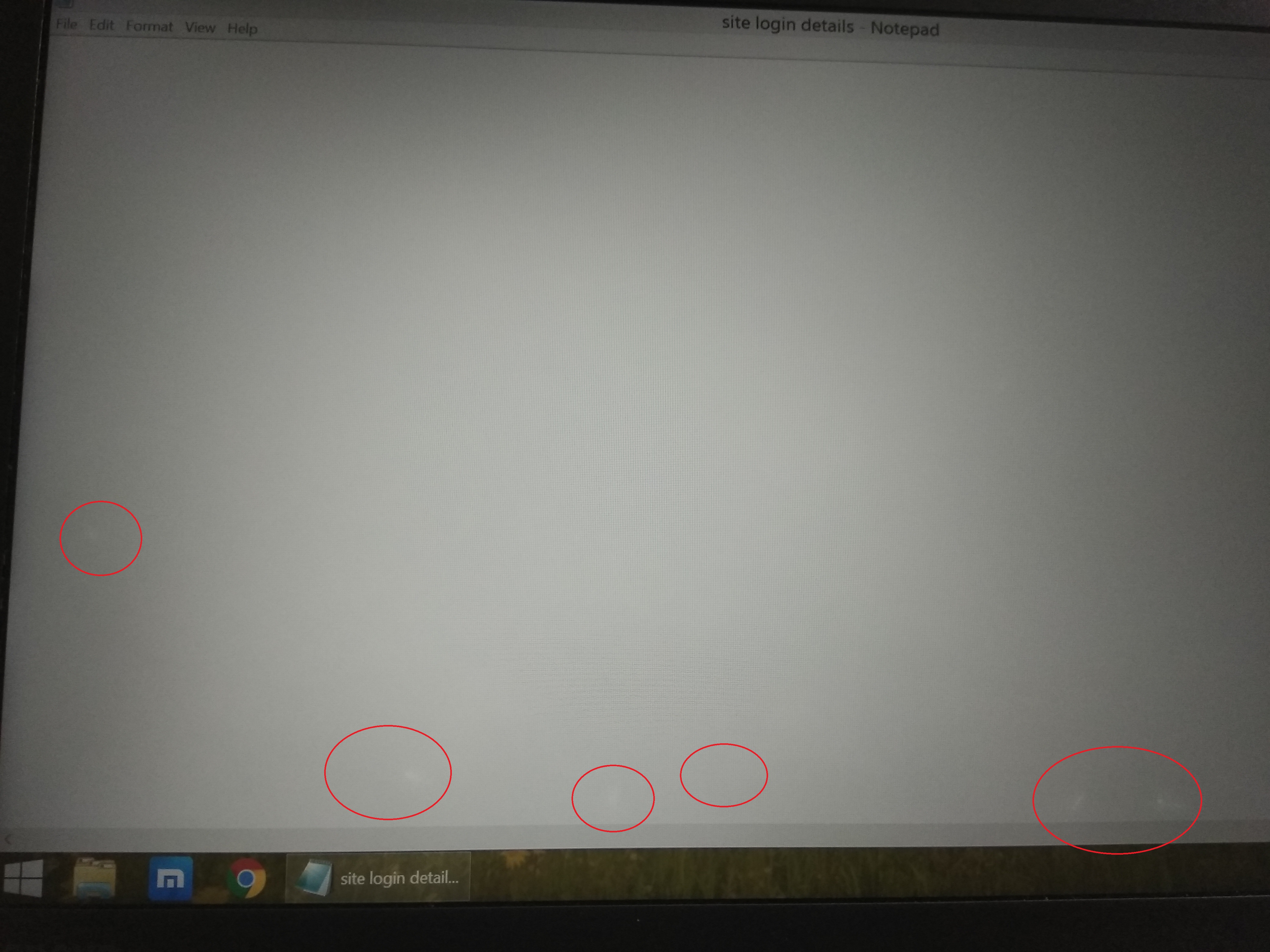

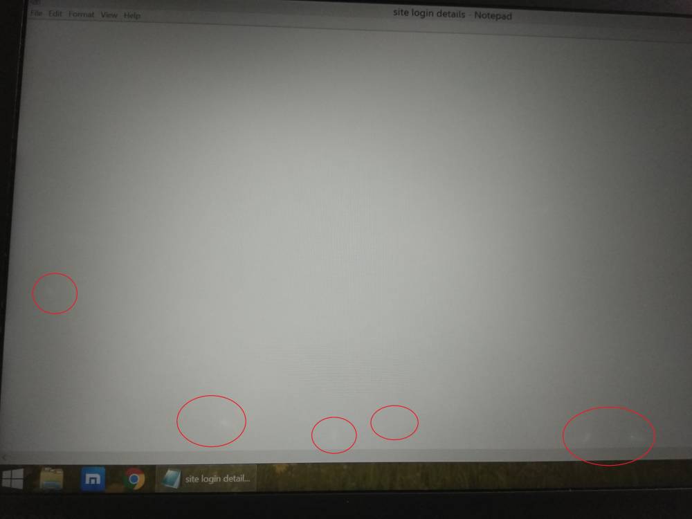

Здравейте, имам lenovo t460 от около година и отскоро се появиха едни пели петна/черти по дисплея,които са много дразнещи и натрпчиви особено на бял фон.Имате ли представа какво по дяволите може да е това..пробвах преинсталиране на видео драйвърите,но очивидно не е от това...лаптопа е сравнително нов
Благодаря предварително...
Вероятно хардуерен проблем - сиреч може да е матрицата. Ако е в гаранция пробвай да го върнеш
Май имаш DVI изход за външен монитор, включи в него друг монитор и така ще можеш да видиш дали имаш повреда в дъното или е в дисплея.
Дефектен дисплей. Ако има гаранция го връщаш, ако не - ползваш го така или търсиш матрица, за да я смениш.
Никакви драйвери, никакъв проблем н къто и тем подобни ......
Обикновенно такива петна се получават от притискане(има напрежение в този участък) на дисплея. Проблема е в матрицата и се ремонтира само като се смени с нова .....
