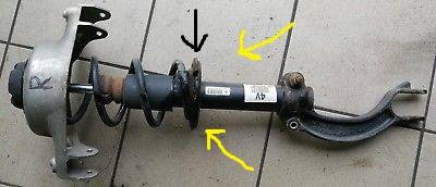

Здравейте , автомобила  е .AUDI A4 B8 Limousine със стандартно окачване ,2.0 TDI 170HP 2010 S-Line.Имам един въпрос относно смяната на предните амортисьори.На колата в момента са оригиналните амортисьори , който са със шайба която носи пружината.Проблема е , че каквито и амортисьори да потърся по магазините като ми взимат номера на колата винаги са без тази шайба , прикачил съм снимка на оригиналния и на този който ми предлагат.Въпроса ми е , тази шайба или пръстен не знам как да го нареча ,може ли да се махне от стария амортисьор и да се наложи на новия , тъй като всички амортисьори който намирам са без този пръстен, смених много магазини и обърнах интернет за тази кола каквито или амортисьори (освен оригиналните) да намеря винаги са без този пръстен.
Явно никой не е запознат. Все пак ако някой друг има същия проблем.Днес разглобих колата , и извадих въпросния пръстен и съвсем лесно го наложих на новия амортисьор и стана. :)
