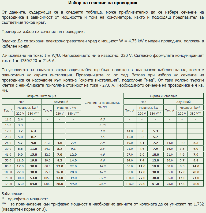

Най-вероятно не може от контакта, защото както споменаха по-горе сечението на проводника до самия контакт е квадрат и половина. Обаче има друг вариант, от таблото до всяка от стаите върви дебел проводник (към 4 квадрата), и към него е възможно да свържете нов със същото сечение, от който да се пуснат разклонения по 2,5 квадрата до всеки контакт последователно. Всичко е доста относително, подбора на предпазителите също е важен. Ето ви една таблица, по която да се ориентирате:

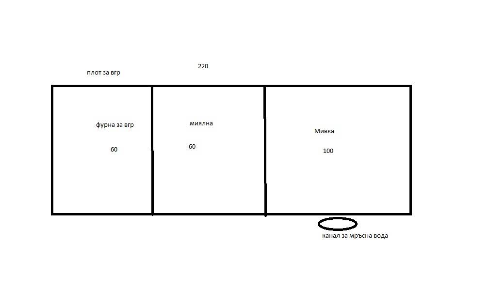

И още нещо каква е разликата между миялна машина за полу вграждане и за пълно вграждане и двете стават ли да се сложат под плот, и пречи ако миялната е до фурна за вграждане?

Има правило горещата зона да е отделена от мократа зона
преди 16 минути, DarkEdge написа:
Нали ще има плоскост по между им и фурната уж е изолирана от топлина?
Миялната машина ще е в близост до мивката както пише, но от другата страна ще е фурната, не видях някъде да пише, че не е препоръчително.
