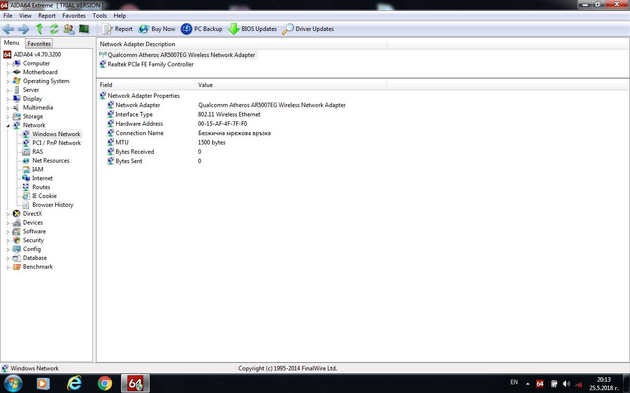

При тоя кошник не е така. ..инсталирах му realtek-RTL8101E всичко точно.После  ъпдейтнах ръчно и  atheros ar5007eg wireless network adapter windows 7 (за 32битова) ... е не ще  и не ще.

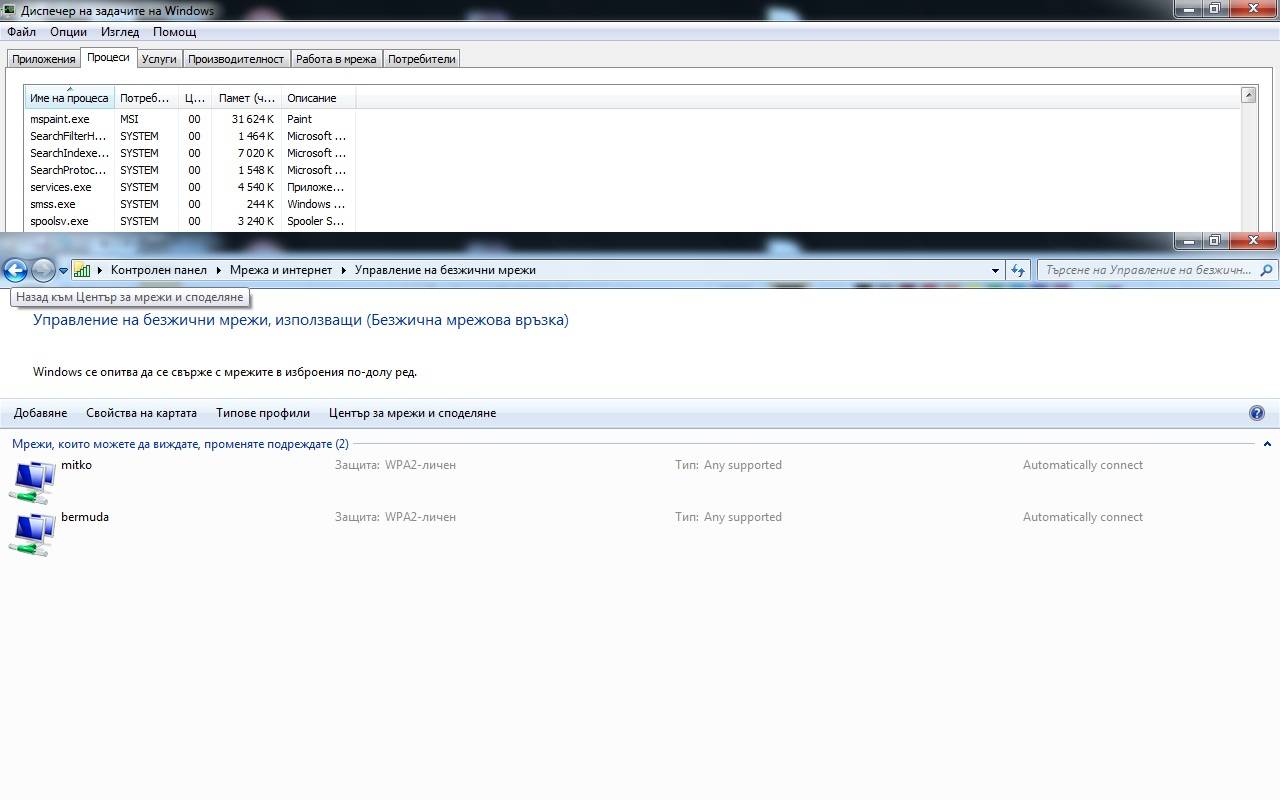

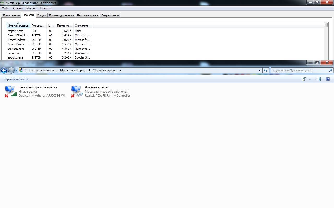

Не намира интернет иконката ми се вясвя оня жълт триъгълник като махна главния WLAN кабел от провайдъра и го сложа в рутера да си имам на моя си в стаята пък излиза X и не намира никакви мрежи а трябва да намери моята отключената...телевизорите ми намират мрежата телефона ми я намира само тоя боклук не ще.Направо ми побеле косата не знам кво да прая ...мрежата е настроена на "домашна" на лаптопа ...абе немам идей никакви добре че имам бира поне.Дайте някакви идей какво да пробвам молим! :Д

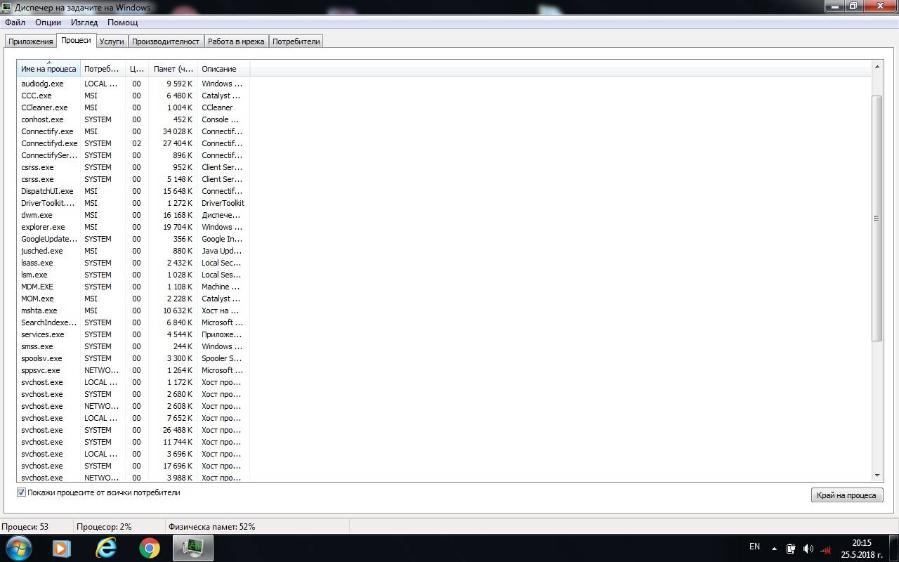

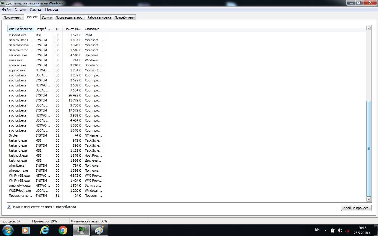

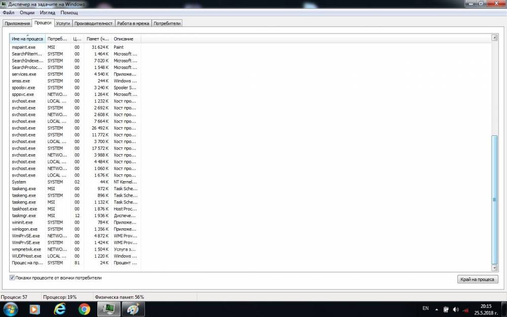

По принцип е за на сестра ми малкия ,баща му ми го даде и всичко би трябвало да си му работи мисля си да не е изгоряла лан картата но  не съм сигурен защото имам процеси
armsvc.exe , ati2evxx.exe (2 на брой) а и го взех от профилактика неска така ,че навярно щяха да ми кажат ?

Като за начало обясни точно какво, къде и как го свързваш отново.
Оф извинявай мой ех колко съм прост ... :Д не съм цъкнал великия бутон на тая кошница и да вкл. wi-fi модула....хахах майко мила сканира ми мрежите и се конектнах , ся остана само да ми разрешат и мрежовия достъп по мак понеже по жица нямам хах мерси все пак
