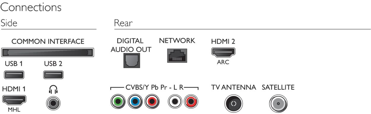

Ами направи ги по-малки, има хиляди програми за тази цел, даже и с windows paint може да стане. Вариантите ти за свързване с колонките са със стерео кабел през изхода за слушалки. Би трябвало самите колонки да си имат такъв кабел. Сигурен ли си, че колонките работят? С телефон като ги вържеш какво става? Може и да трябва телевизора да се настрои да подава звук през изхода за слушалки. Имаш ли слушалки да тестваш?
https://www.philips.bg/c-p/32PHS5301_12/5300-series-ultra-slim-led-tv-with-pixel-plus-hd
32PHS5301_12-COP-global-001?$jpglarge$&w

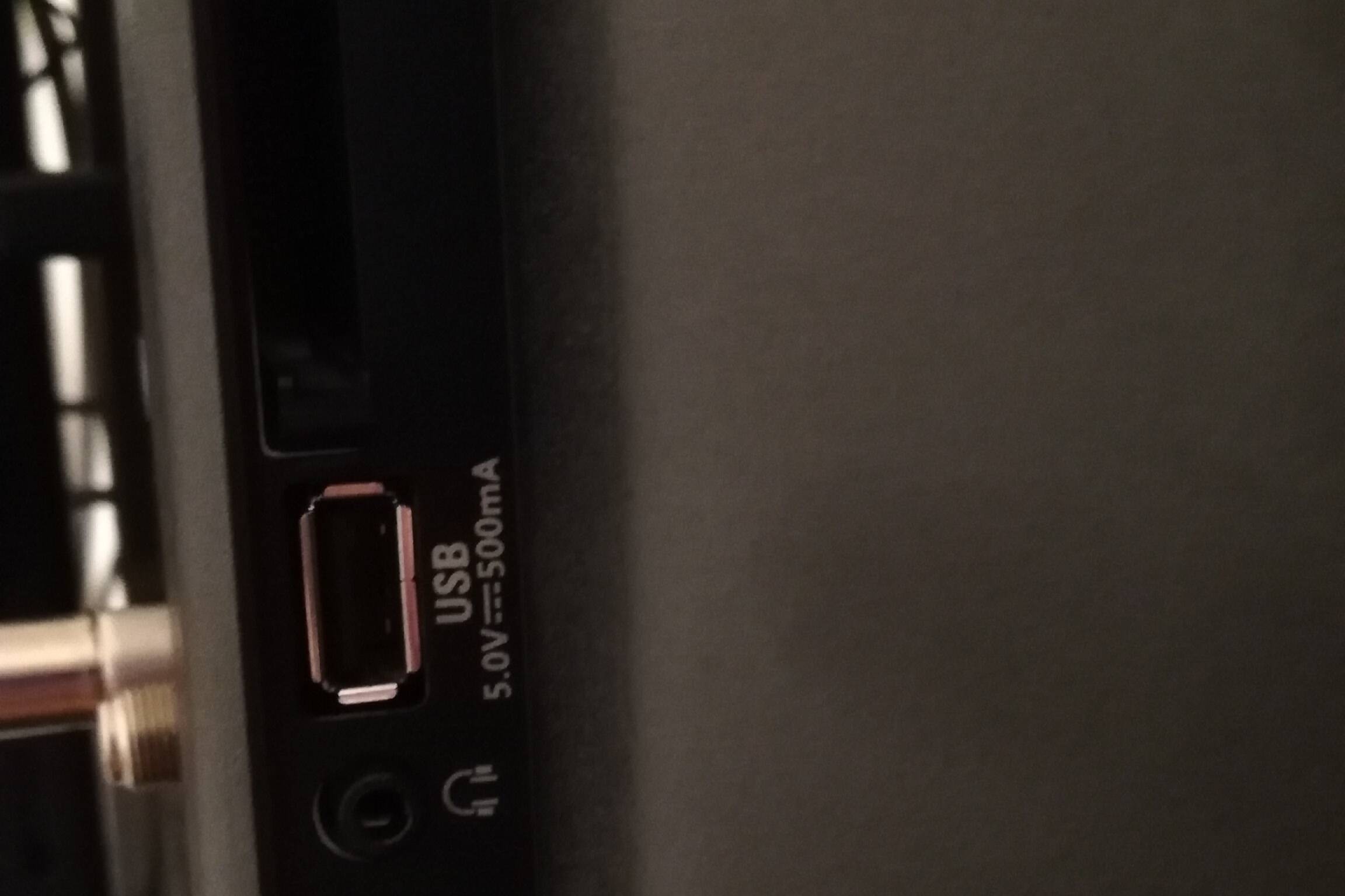

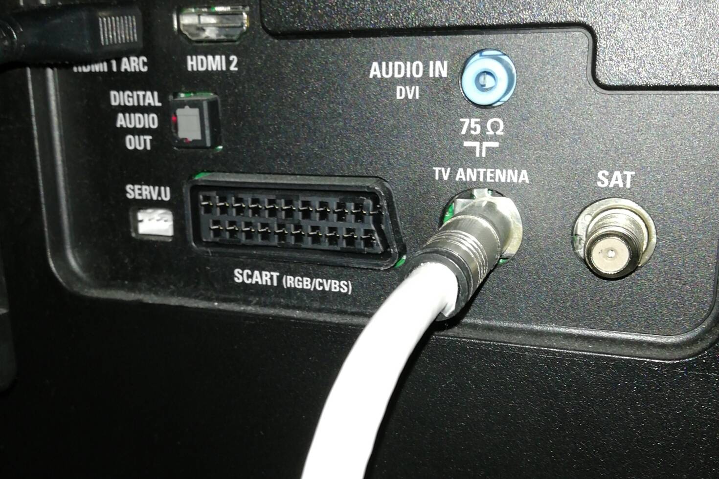

тествах ги с блутуут през телефона - работят. кабела от високоговорителя го вкарвам в аудио ин на тв там ли трябва?
това е твто
в случая са на входа на слушалки
IN значи ВХОД! Как ще стане така според теб? Казах ти, единствения вариант е през слушалките. Може да стане и през SCART буксата с преходник, както ти каза по-горе колегата, нея я няма в спецификацията на сайта на philips, освен ако не си ни дал друг модел.

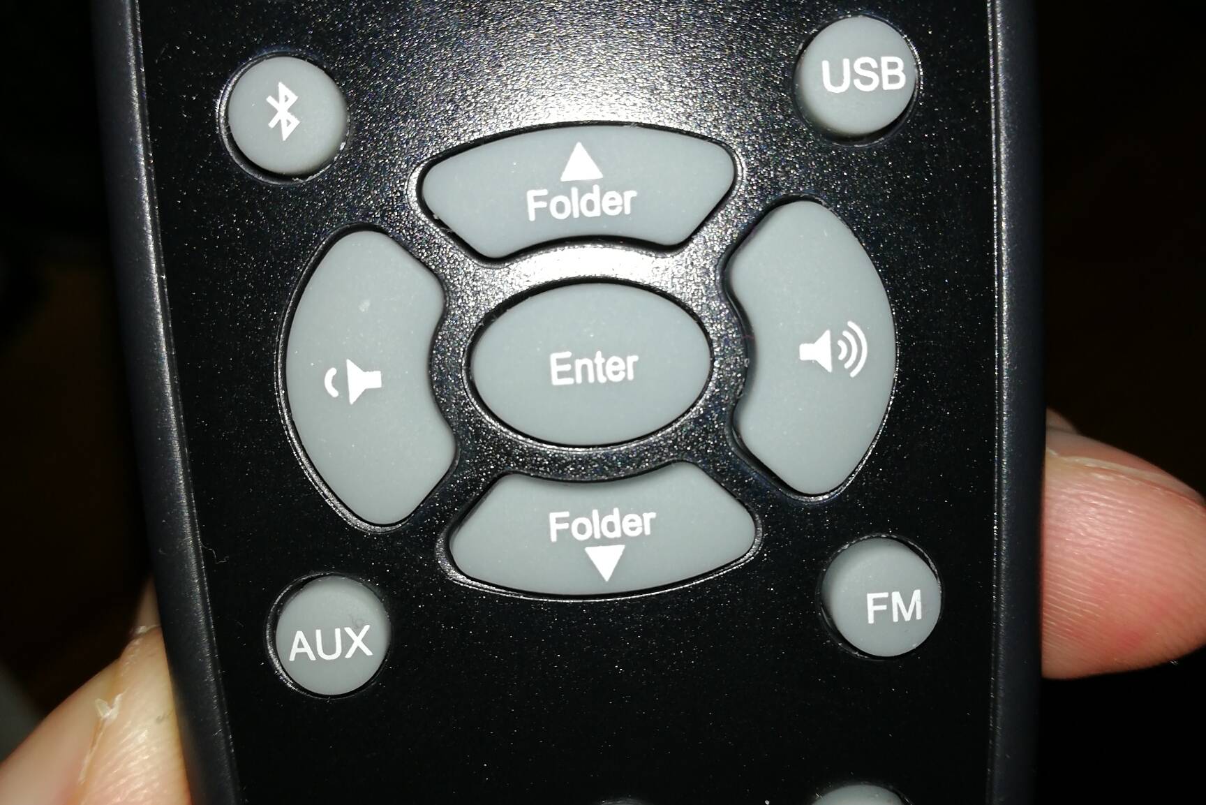

това е дистанционно на колоните
в момента е на слушалки избрал съм aux и нищо
като тръгна да го вкарам в някой изход почва да шуми и като го вкарам до край спира картина има звук не изключил съм говорителите на тв
От втората снимка която сте прикачили се вижда, че няма аудио изход 3.5 мм жак.
Не се опитвайте да ги свързвате към Audio DVI IN, да не повредите нещо!
Трябва да пише Audio OUT (headphones).
Страничен панел има ли ТВ, или са само това изходите и входовете, на снимка 2.
Ако има снимайте и него.
Другият вариант е през scart/чинч, но  трябва да сте избрали точните камбанки (RCA) за да ги свържете към аудио система. Трябва да пише Audio OUT L, Audio OUT R.
Но, не е гаранция че производителя е оставил тази опция на телевизора.
преди 2 часа, bijutero написа:
това е страничния панел
Свързвате 3.5 мм жак към жака за слушалките на TV-то, другият край към аудио системата с кабел 3.5 мм жак към RCA.
Избирате от дистанционното на аудиосистемата AUX, и в настройките на телевизора на слушалки (от менюто на телевизора).
В случай че не се "разпознае" като вкл. въпросният жак към TV.
При неуспе , опитвате варианта със скарт кабела, от втората снимка (пост #2)
