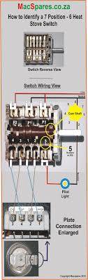

на 26.05.2018 г. в 19:24, DarkEdge написа:
Ето ти схема на 7 тактов ключ за бързо нагряваща плоча:
малко се оплетох
Плочата вече е в нас, кое е най слабо нагряване ?

Имам въпрос относно свързването на плочата. Според схемата за 7-тактов ключ, при завъртане на ключа по посока на часовниковата стрелка, мощността от най-голяма спада към най-малка. При мен обаче преди години, при подмяната на плочите се получи следната ситуация:
Позиция 0 - 0
Позиция 6 = 3
позиция 5 = 1
позиция 4 = 0,5
позиция 3 = 2
позиция 2 = 1,5
позиция 1 = 2,5
За позции 0, 6, 1 съм 100% сигурен. За позиции 5,4,3,2 може и да не е точно така. Върпоса е как да оправя свързването, така че да възстановя последователното намаляване на мощността?

Модел на печката? Разписаното явно само вие и го разбирате - левите позиции за кого се отнасят и десните за кого.
Май най-лесно ще стане с измерване на съпротивлението между краищата на нагревателя.

Първо: С колко "нагреваеми жички" е плочата?!
Второ: Трябва ви мултицет да замерите съпротивленията между въпросните краища.
Трето: После закона на ОМ. И ги свързвате в желаната последователност.
Успех!
Плочата е с 4 извода, ключа е 7-тактов. Плочите ги смени бившия главен енергетик на Националната Опера и Балет(Царство му Небесно), но май е оплескал нещата.
Модела на печката е Arthur Martin от близката 1981. Абсолютно еднаква с съвременните печки Gorenje.
Намерих в интернет приложената схема.
Това ли е правилното свързване?
на ‎20‎.‎2‎.‎2020‎ г. в 11:55, serviceik написа:
Правилно свързване може да се получи само и единствено, и едното, и другото, да са оригинални спрямо показаната схема. До колко има някакви стандарти по отношение на седем степния ключ и четири жичния котлон на мен лично не ми е известно. При вид самоделен ремонт действам с някакви мои знания по отношение на какво искам да се случи, а не по схеми и прочие, където някой друг може да е пипал. Да, малко по труден е ремонта, в смисъл заделям повече време, но поне съм сигурен какво правя!
Успех!
