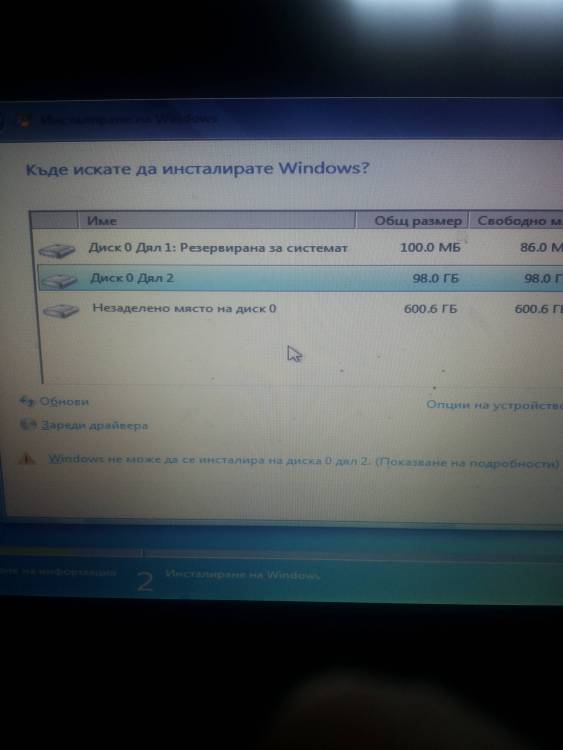

Хард диска си е заминал или поне така ми казва когато опитам да инсталирам нов уин.Уин не може да се инсталира на този диск и когато му дам напред седи на 0%
Провери S.M.A.R.T. статуса на диска. Ако има нещо ценно на твърдия диск му направи бекъп и после формат на всичко. В какъв режим е диска в биос-а? Провери и другите опции как са там.

Модел Acer e1-531G. В биос е ahci  май така беше ако за това става въпрос.Диска го форматирах от новата инсталация предии да създам дял за новия уин. Как да проверя смарт статуса?
https://www.kcsoftwares.com/?hdde
