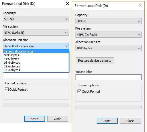

Здравейте! Без да искам си форматирах диска. Пробвах се да кача филм на флашка над 4гб, но не ставаше. После видях един урок където пишеше да дам десен бутон->format->file system->NTFS да го променя, но при мен бепше само то като вариянт и после ->alllocation until size ... и го форматирах на бързо без дори да разбера :D На бързо прочетох да не инсталирам нищо и да имам два диска .. Главно имах снимки и клипове записани има ли някакъв шанс да ги възстановя? Благодаря за отделеното внимание!
Бързо или нормално форматиране?
https://www.easeus.com/resource/unformat.htm
Благодаря за бързия отзив! Незнам дали е бързо или нормално нямам идея. Само това промених и дадох старт и всичко свърши ;( Току що като прикачих снимката видях qiuck format

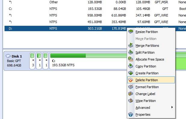

Има и друг вариант, който дори е по-добър - изтрий форматирания дял без почистване на мястото  и с помощта на всеки софтуер за работа с дялове (с помощта на съветника за възстановяване на изгубени дялове) възстанови изгубен дял. Маркирай да се сканира свободното място само. Готово - делът ще се възстанови на мястото си.

Да прочетох го звучи ми най-добре от всички варианти, но съм много зелен и нищо не разбрах (не разбрах как да изтрия диск D , какво значи без почистване, и какъв е този софтуер за работа с дялове, и съветник за изгубени дялове ... тези неща ги чувам за първи път и както е със всичко ново ти е непознато, но за да не ставам нахален не попитах повече
Изтегляш и инсталираш AOMEI Partition Assistant Standard, с негова помощ изтриваш дял D, после стартираш Partition reovery wizard и сканираш празното място, където беше D:
https://www.disk-partition.com/features/partition-recovery-wizard.html
Да, и на следващия екран няма да маркираш Wipe...

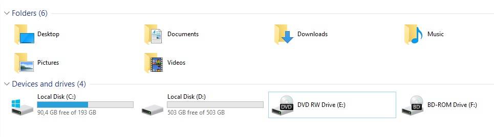

Да от тези 500Gb скоро праших почистване и ми останаха около максимум 50 които искам да си върна, най - вече снимки и клипове. Но с тази програма помощникът за дяловете спря на 7процента и цял ден не помръдна от тях ..
