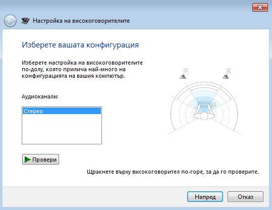

Здравейте, днес за първи път от много години реших да си вържа аудио системата към компютъра.
И забелязах че не мога да настроя каналите да работят 5.1
Някой има ли идея защо, и как мога да добавя други канали за да работи аудио системата ми с всички говорители.

Не съм сигурен, но от програмата AIDA ми изписва от мултимедия, име на устройството  "Intel Panther Point PCH - High Definition Audio Controller [C-1]"
системата е Logitech X-530. Свързвам ги с  3.5мм жак в изхода ми за слушалки.. Не знам друго какво поддържа и какво не :\
Ето, сам си отговаряш на въпроса :)  - подал си на системата стерео сигнал, т.е. двуканален. Няма как да ти работят и 5-те канала.
 прочети си инструкциите на  дънната платка  за аудио  свързване и биос настройки .
Кой е моделът на дънната платка? На изхода за слушалки има само стерео сигнал
От програмата на звуковата карта, в момента на включването на жака избираш каква да бъде неговата функция. Обикновено за синята букса (Line In) се избира да бъде изход за предни тонколони, зелената (Headphones) се избира като задни колони, розовата (Microphone) се избира като субуфер и черната е за център. Разбира се функциите могат да се разменят, но предаването на звука няма да е коректно.
