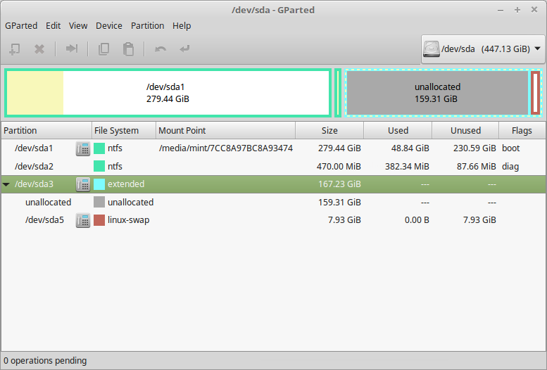

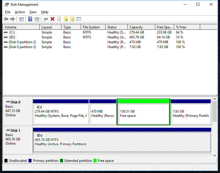

Какво е разпределението на операционните системи по дискове и дялове? Дай един скрийншот на Boot Devices.
Това, което е 160GB е Линукса, а 8 е SWAP-a.

Съжалявам, че ще те разочаровам, но според скрийншота по-горе вече нямаш Linux :( . Дялът му е Free space. Аз също съм с Dual boot - Windows и Linux Mint, и при мен дялът с Linux се вижда в Disk Management като Healthy (Primary Partititon).
