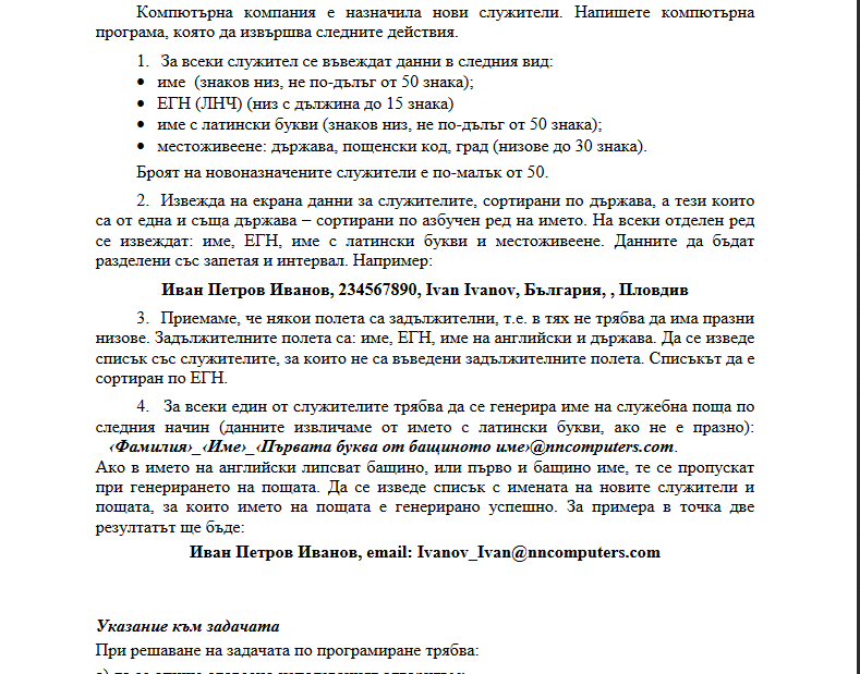

Помощ за решаване на задача на C#
Здравейте! Ще съм много благодарен ако някой може да ми помогне с решаването на задачата, която съм прикачил на C#. (насоки или примерни решения). =)

Благодаря за бързия отговор! Запознат съм с основните неща, но нямам практически опит с такива задачи. Според мен трябва да направя обект (структурата на служителя), след това list, където ще ги вкарвам. Затруднява ме сортирането и генерирането на имейли. :((
Така ще е най-добре принципно. Потърси си в интернет има много подобни решения. За сортирането ще си направиш метод на обекта по кое поле да ти го сортира, а генерирането си е описано как става, добавяш нужните полета, ако съществуват - това става със съответните проверки дали има нещо записано в променливата/списъка и от стойността, на това което се търси, вземаш само първата буква, ако го има.
