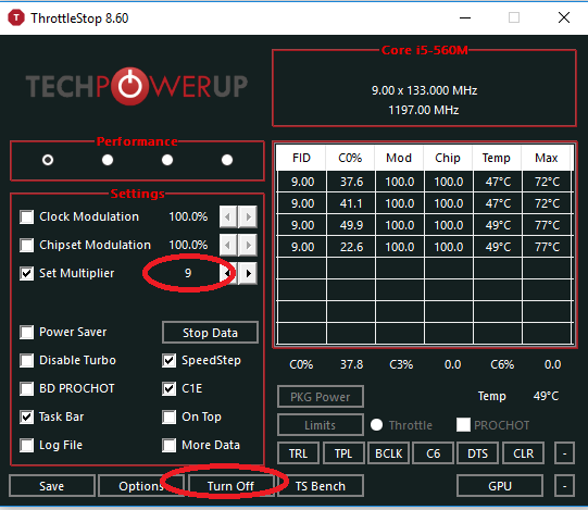

удобството е, че докато спамя във форума, не ми загрява, а когато искам производителност, просто изключвам приложението
Само не разбрах, защо отбягваш правилното решение на проблема, а се мъчиш да го заобикаляш.
защото съм болен ве, не мога да търча до магазина за паста
преди 40 минути, дръндю написа:
температурата я свали, баси аналгина
Да беше казал и кой от всички ти озапти процесора
от множител 21 го свалих на 9 и бутон включване ми озапти проца

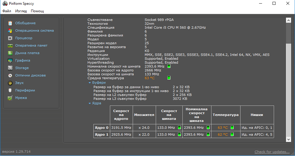

и ми направи впечатление, че speccy без това приложение  вдига до 3,2 и температурите стигат 75
С това "9" процесора ти става пентиум 2 - 900 мхз :) Само дето е с повече ядра и HT. Честотата можеш да си я гледаш и в task manager (windows 8 и нагоре).

добре си работи ама виж без туй приложение, веднага започна да нагрява проца
 Maximum operating temperature  ?     105°C
http://www.cpu-world.com/CPUs/Core_i5/Intel-Core i5 Mobile I5-560M CP80617005487AA (BX80617I5560M).html
Нищо му няма до 100 градуса, вече ако ги държи постоянно или ги минава, може да се притесняваш. И моя лаптоп от подписа ако го напъна с някоя тежка игра, която да ползва и процесора повече, минава 80 градуса процесора, даже отива до 84-85 и това със сменена термопаста. Иначе нормално си е 40-44, при по-лека работа е около 60-65. Лаптопи, какво да правиш. Той десктопа ми минава 70-73 градуса, хем е с добро охлаждане, голяма кутия и вентилатор отзад да вади въздуха, при стайна температура около 25 градуса при игра, че какво остава за малкия лаптоп. Малко и видеокартата грее отдолу, но няма как. Ама не ми се занимава да му правя delid, засега е добре а и знам ли може да го прецакам нещо.
