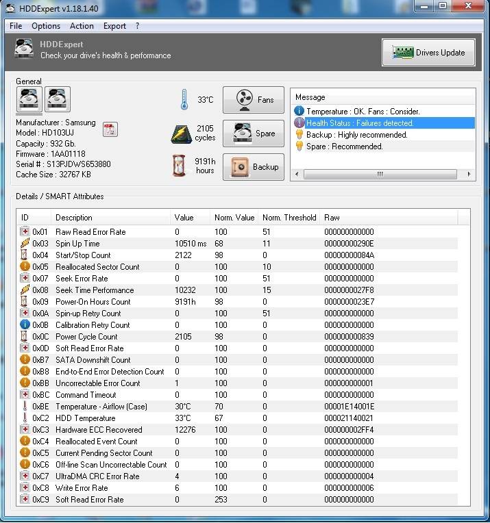

Притеснителни са по-скоро високите работни температури(45-61С). От тук мога да възникват много от проблемите. Освен кофти връзката на диска с шината данни/захранването.
Предлагам да се направи референтен анализ с HDDExpert

Какъв може да е проблема на този диск. От около месец, 2-3 пъти спира да се вижда в уиндоус, след рестарт не се разпознава и в биос. След няколко рестарта и включване и изключване на кабели - тръгва и работи без проблеми. Подозирах дъното, но го прави само с този диск, сменял съм кабелите.  Другите програми не намират проблем.
Електрониката нещо си заминава сигурно. Също така има разни грешки от SMART при четене/запис. Грешки при завъртането, които не са малко - spin up time - стойността е 10510 - проблеми с механиката - не може да завърти плочите, сигурно и затова не тръгва и не се разпознава. Понякога успява и тогава можеш да го ползваш, до следващото спиране.
