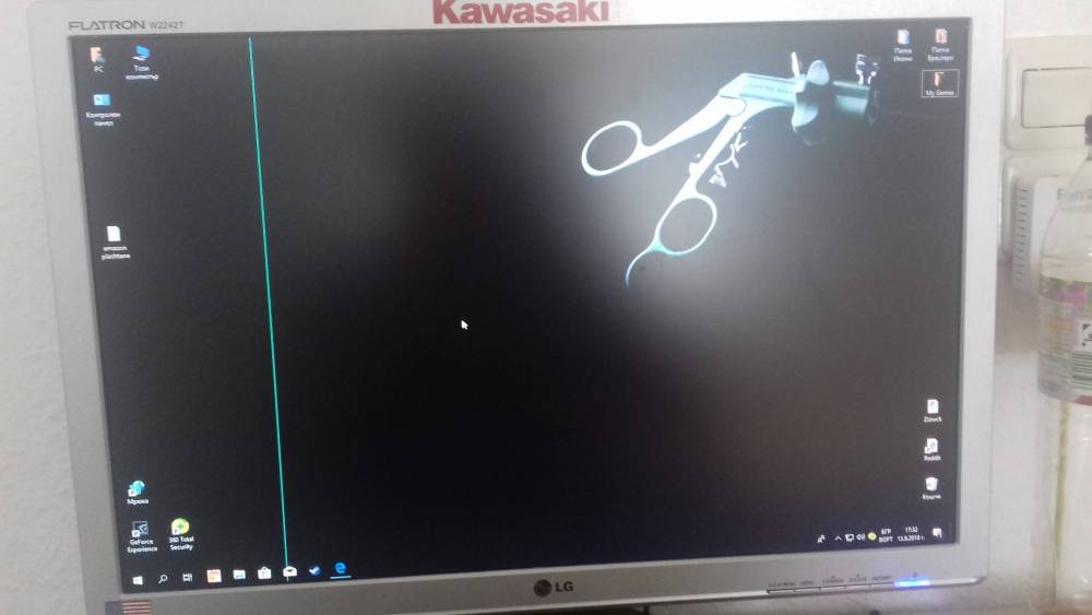

Здравейте имам проблем със монитора днеска си включвам компютъра и си сърфирам във интернет  и  ми излизат различни диагонални черти от какво се състоят тези черти :)

Хм, диагонални черти ? Нямам си представа, трябва да го видя. Може ли да направиш снимка ?
Извинявай за тъпотата, но има ли с какво друго да пробваш монитора ? Да включиш към него нещо друго ? В неговото меню /това за яркостта и контрастта например/ важат ли пак черти ? На биос ниво зареждане показва ли ги ?

Да ще направя снимка но и не само черна линия синя розова лилава

Може да е от монитора, може да е от видеокартата.
Ако няма с какво друго да пробваш монитора, най-показателно е през неговото меню дали ще се вижда. А за да докараш менюто му/ако е в центъра/ до мястото, където е чертата, има си настройка, с която трябва да му промениш хоризонталната позиция.
Но прави са, не е диагонал. По-скоро е от единия край до другия, но можеше да се изразиш по друг начин.
Повреда или в матрицата или в някой лентов кабел. На моя стария монитор е подобно, само че е по-наляво и по-синя чертата. Когато ми сменяха кондензатори наскоро, че съвсем беше спрял, а го ползвам за втори монитор, техника, който ми е и комшия каза, че много е изпънат лентовия кабел и поради това се е получила тази черта.

Предполагам монитора не е първа младост, почва да се разлепва лентовия кабел от матрицата и с времето ще става по широка и шарена, има лечение но краткотрайно и не ефикасно в домашни условия, а и майстор да го прави е съмнителен ефекта. Вече два такива пенсионера на LG ги лекувах с гумена подложка върху лентовия кабел между матрицата и корпуса, на единия чертата беше една като при теб но за кратко накрая умря от друго, втория беше с изцяло разлепен сегмент на кабела от матрицата закрепих го с почистване на контактните площи на кабела и матрицата, контактен спрей, скоч и подложка да го притиска, изкараха и двата по около два месеца. Всичко това е от рубриката "скоч и тел" и не го препоръчвам оглеждай се за нов.

   Такава червена черта имах на лаптопа ,на който пиша сега и която отстраних преди около година  и половина . Всичко трябва обаче да се направи много ВНИМАТЕЛНО и СТАРАТЕЛНО.Като помощен инструмент ползвах таблета с който правех снимки и ги увеличавах за да разбера какво става,особено за да се разгледат едни тънки лентички ,да ги почистя какво им е състоянието и как правят контакти и т.н.Също така много е важно ,как винчетата притискат капака,за да се фиксира и да няма размествания на контактите  при разнасянето. Беше отдавна и не си спомням още какво.Просто искам да каже ,ЧЕ МОЖЕ ДА СЕ ОПРАВИ и то сравнително ТРАЙНО! Причината според мен е ,че с времето от топло /студено се получат разни разхлабвания и при местене  се нарушават контактите. Поне при мен беше така.
Така е но не всеки ще се справи, а сервизите не се наемат да поправят такива проблеми или не дават никаква гаранция.
п.п. И аз така с таблета снимам и сравнявам после че все нещо се забравя и пропуска.
