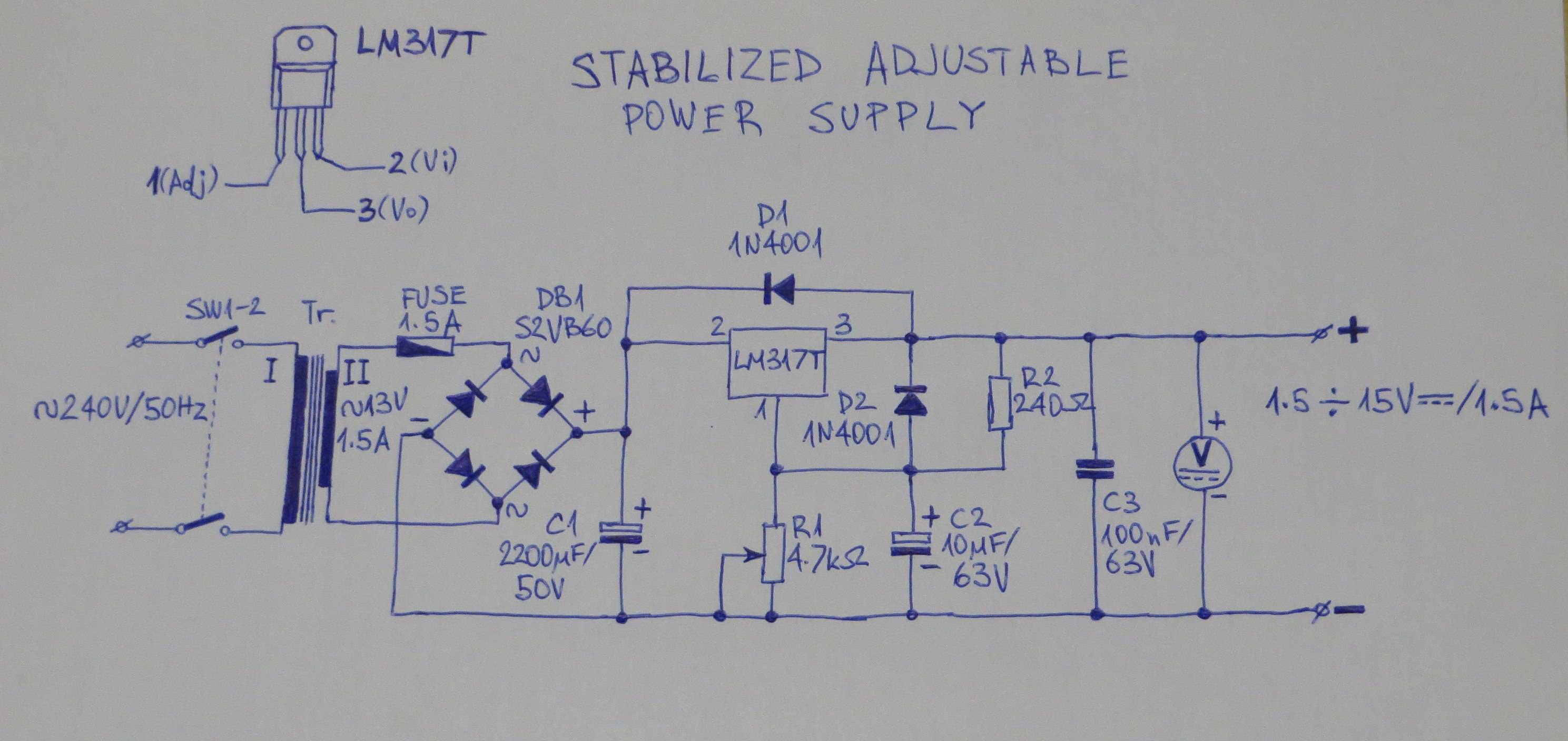

Така, здравейте отново! :07:Взех си нов трансформатор , инсталирах го и принципно всичко е наред. Тук отклонявам малко темата :04:По–долу е схемата на токоизправителя ми. Почнах да си работя с него, тествах едно електромоторче (3V), което ми е попаднало от някъде и след 4-5 минути то започна да загрява значително, също и радиатора на стабилизатора вътре в токоизправителя. Измерих консумацията с амперметъра - варираше постоянно между 2 и 2.5А, при положение, че максималният ток на трафа е 2А, на S2VB60-2A, a на LM317T e 1.5A, което е и максималният ток, който мога да черпя по принцип. Въпроса е...защо 5 минути проклетият предпазител не изгаря?!?:10:
Стабилизатора загрява,защото го натоварваш повече от възможностите му,а предпазителя не изгаря защото не е достатъчно голямо натоварването за това.
  • Отговори 64
  • Прегледи 9,2k
преди 10 часа, HotMusicFan написа:
LM317T е с вградена термозащита и защита от късо съединение.
Не става ясно какъв ток се мери. Променлив или прав. Въпроса касае предпазителя, за което променливия е по-интересен - между входна точка на греца и изход на вторичната. При такова показания на амперметъра заподозрян е шунта му.
Друг нюанс е, че производителите на автоматични предпазители посочват две значения: за прав и променлив ток. Например за един и същ модел се чете: 10А  DC / 16A AC. Причината е в синусуидата при променлив ток и се работи с средни значения, а за да се унифицира с работата/отделената топлина под постоянен ток се работи с действащо значение на тока. Електро еквилибристика един вид, а това наложи модните True RMS измерители.
Друг голям играч в картината е времето за сработване на предпазителя. Предполагам е цилиндричен в стъклена ампула.
Например, за 2А, когото купих наскоро се четеше:
4.2A - до 30min;
5.5A - от 50ms до 2s;
8A - от 10ms до 300ms;
40A - до 20ms;
Става ясно, че предпазителя сработва при къси съединения за определен интервал от време и не бива да се разчита при претоварване.

След като писах поста и аз се разрових и прочетох, че има предпазители с различно действие, нещо, за което не знаех. Мерих прав ток, във веригата на консуматора (т.е. след изхода на токоизправителя). Иначе да, обикновен, стъклен 20mm предпазител, на който пише 1.5А/250V.
преди 57 минути, Колев60 написа:
Здравей!
Вече ти е отговорено на повечето въпроси но аз забелязвам, че все още има какво да ти се каже:
1 По въпроса с предпазителя, смятам че го разбра от поста на колегата.
2.Разглеждаме изправителя в покой - без консуматор на изхода или 0 консумация от него. Погледни точка 2 или входа на напрежението на LM317. Написал си, че променливото на вторичната е 13 волта. Съгласяваме се с това. Сега! На входа на LM-ката (краче2) то ще е приблизително 22-23 волта право напрежение. Не си обърнал никакво внимание на Datasheet на схемата, че тя работи в нормално състояние много добре, когато напрежението измерено между нейният вход и изход е в рамките между 3 до 4 волта. Всичко от там нататък и се отртазява като разсейване на ненужна мощност, която се отдава върху нейният радиатор. Това е основно правило за всички интегрални схеми от тази серия, независимо те дали са за положително или отрицателно напрежение.Напрежението в твоя случай ще е около 7-8 волта. Когато се проектира изправител с такива схеми ти е нужно да знаеш точно с какво той ще се изпълни(какви компоненти) и дали всичко е така съвместимо за правилната работа на този изправител. Тези излишни 4-5 волта при теб единствено се превръщат в топлина накрая с което пренатоварваш LM317.При много продължителна и непрекъсната работа е твърде възможно последната да дефектира температурно, макар че това е написано, че тя има и температурна защита.
Най интересното: Пробвал си с товар, какъвто ти е попаднал! Ами ако работиш за Джон от Америка или за мен, веднага ще те изгоня от работа заради това. Ползваш изправен консуматор, на който знаеш техническите параметри.А не, което си намерил в своя склад. Това е в общия случай. Ако оправиш тези проблеми и всичко ще си дойде на място. Успех! Може да съм забравил и аз нещо, което на първо четене ми е убягнало за което се извинявам.
Всъщност, това 13V променливо на вторичната намотка съм го означил така заради предходният трансформатор, който замених с новият. Но да, абсолютно съм съгласен за всичко написано. Иначе, аз не съм си проектирал сам уреда, схемата е хоби комплект за сглобяване и съм го направил така, както си е дадено по нея.
А най–интересният момент наистина е последният, защото и аз съм пълен с части, събирани от незнайно къде и за някои от тях, както в случая, не знам нищо и нещата са на проба, което е абсолютно забранено.

За трафа имах предвид това:  https://vikiwat.com/toroidalen-transformator-50va-13107.html   Вторичните са 2 и можеш да ги вържеш паралел, като увеличиш двойно тока, който искаш да консумираш. Трябвало е да попиташ само като консултация за трафа.
Кви са тия 23V и 3-4V дето говориш? Това е регулатор на напрежение и максималната разлика между входно и изходно напрежение е точно 35,8V, т.е. това е максималният пад върху регулатора, ти кой даташит четеш?. Напрежението след изправителя в идеалния случай ще е 18,3V, ако трансформатора на празен ход е 13V, но не и 23V. Второ регулатора трябва да може да работи с всякакви консуматори, измъкнати от чекмеджето.
Моторчето за да загрява, може и четките да са му износени или да му е превишено напрежението. Тъй като предпазителя е преди изправителя, то токът през него ще бъде I=П.2A=6,28A. Затова филтровият кондензатор трябва да се подбере правилно. Освен това има и доста ментета интегрални схеми и транзистори и ако регулатора продължи да загрява при номинален ток 1,5A значи той не е наред. Каква е площта на радиатора който си сложил?
В рамките на тази разлика от 3-4V стабилизацията е най-ефективна,в смисъл с най-малко разсейвана топлина от LM317.

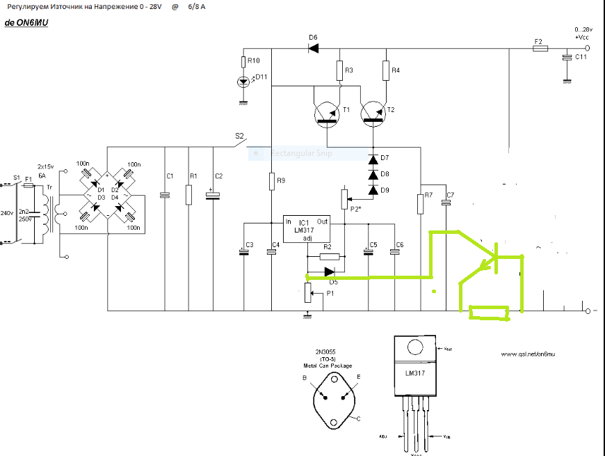

Това е не лош стабилизатор с LM317 и транзистори 2n3055,регулира от 1,2-28V 6/8A,сравнително елементарна схема.
Елементите може да бъдат видени тук.

Това е разработка на немски инженер-радиолюбител, конструктор известен сред нашето общество (ON6MU). Жена му също е радио-дама
добра е, но за любители препоръчвам да си направят токоограничетел и да не се надявата на бушонките, щот съ малко бавнички
извинявай че се намесвам, бях обещал да не се намесвам, но идеята ми е такава:
Capture.PNG.578cfade0fbf3eb1a84b2cc041d6093c.png.6c3ccc1ab308d77b65258a96627a44f5.png
това вече, знаеш как се изчислява
