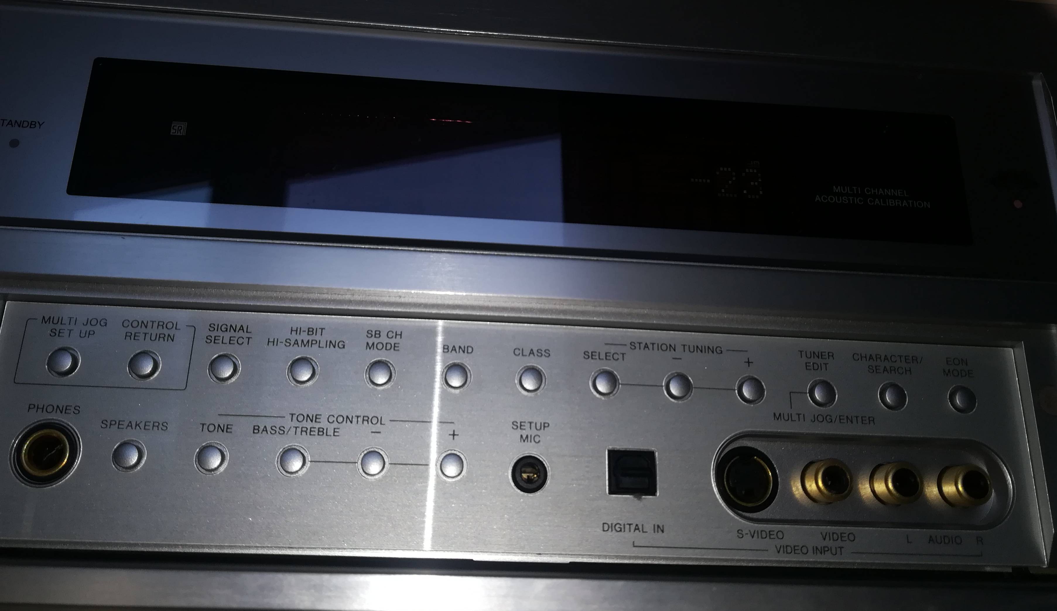

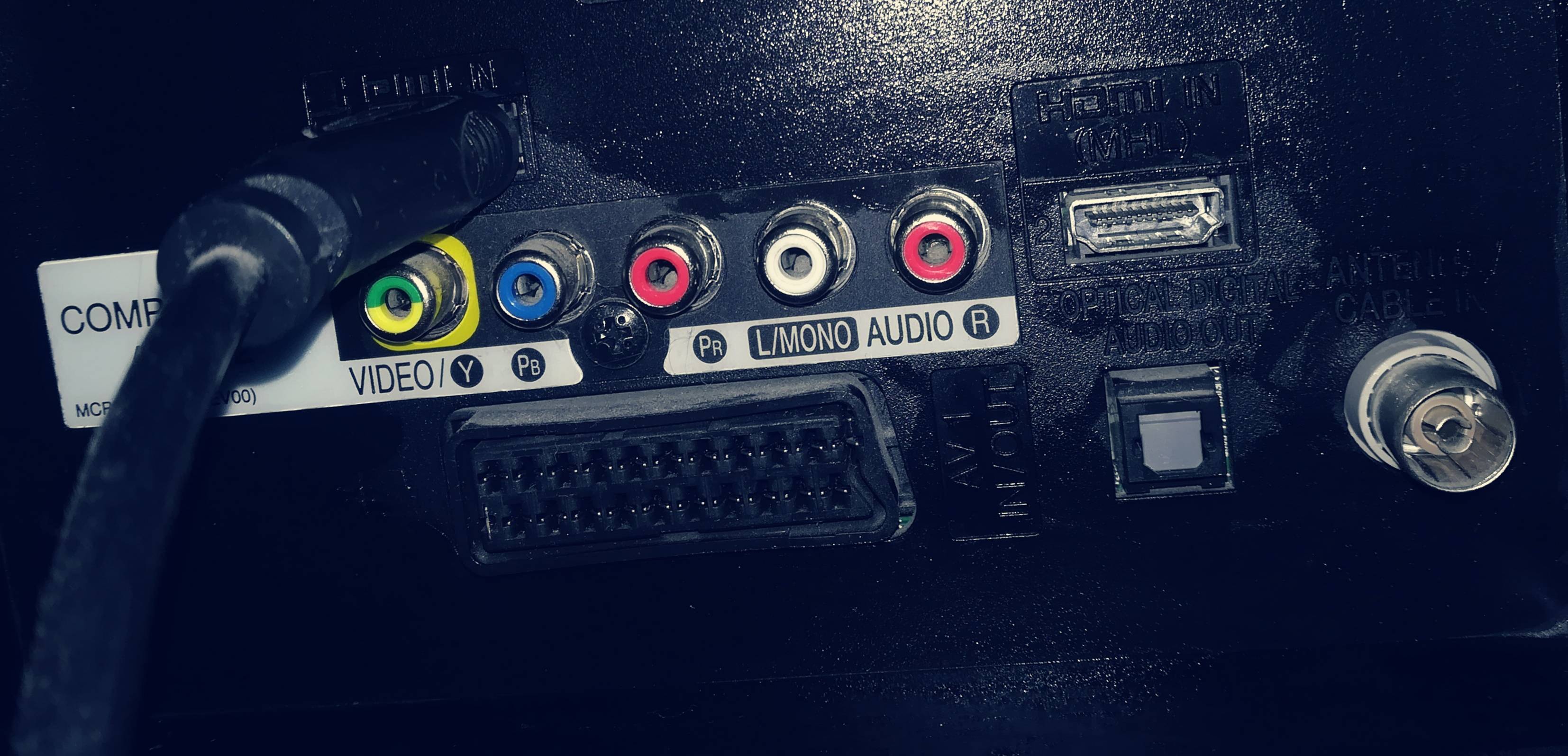

Здравейте, купих си оптичен кабел за да мога да слушам музика от телевизора, но нищо не се получава, ето снимки от усилвателя и телевизора, моля за съвет. Благодаря.

Защо не покажеш кабела и по точно куплунзите на него, който си си купил? Виждаш ли на усилвателя куплунга с наименование Digital IN?  Такъв трябва да е и на телевизора, където е написано   Audio Out,в който за сега има предпазна тапа. (Долу вдясно до  RF входа на телевизора.)
out
След това трябва да настроиш звука от телевизора да отива в усилвателя. Това ще стане като влезнеш в настройките в менюто на телевизора.
