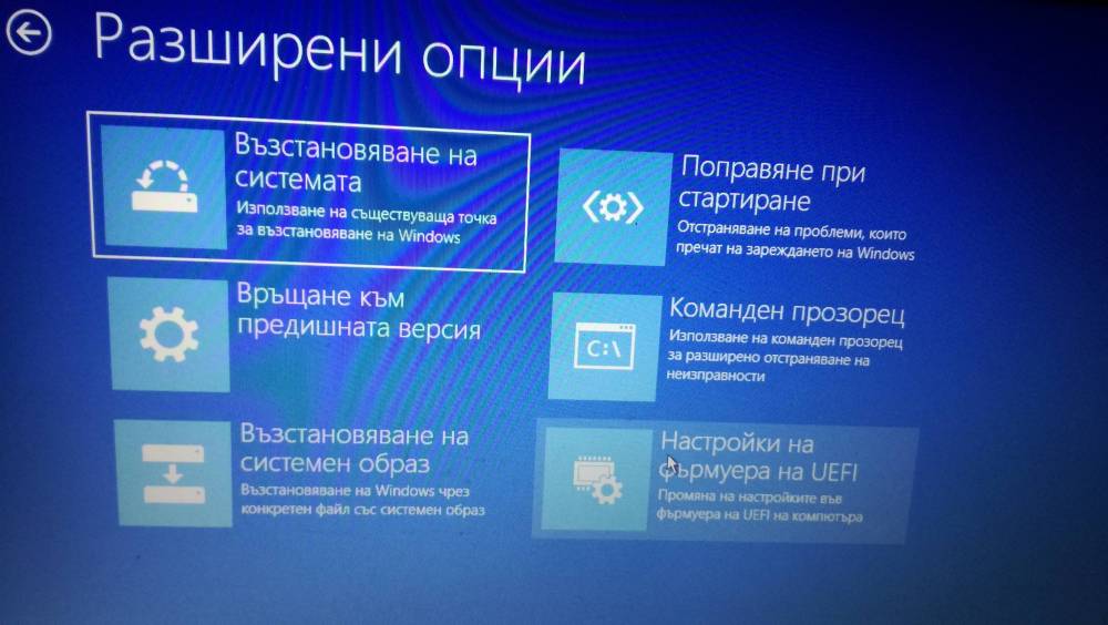

Това са опциите, от нито една не мога да го подкарам да се поправи.

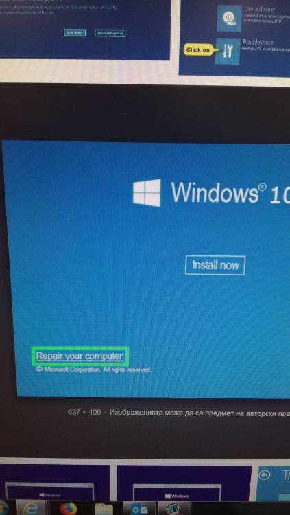

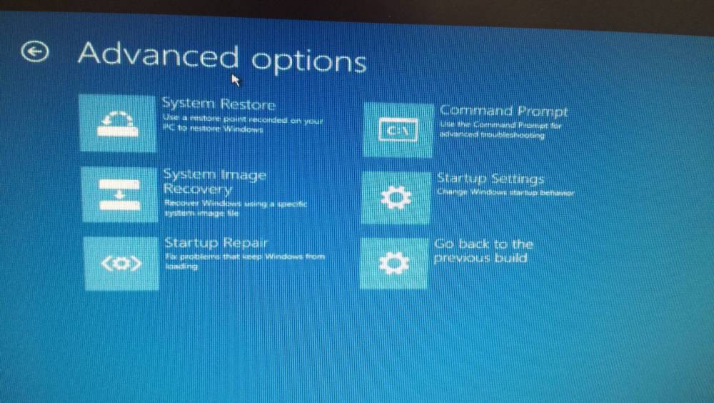

iso файла е с български, просто снимката която приложих е от интернет и не е на български, понеже лаптопа не е при мен. Това е при буутване и натискам отдолу поправяне. Прилагам снимка от интернет.
От Go back to the previous build грешка ли връща?
преди 6 часа, DarkEdge написа:
Имаш ли ценна информация на дела с Windows?
Ако нямаш, направи натисни бутон Install.
Ако имаш, се погрижи да си копираш файловете, преди да пристъпиш към инсталиране.
Извинявам се, това пише точно
При опит за възстановяване на системата от точка на възстановяване не намира ли такава?
При опит за връщане към предишна версия, грешка ли връща?
Ако не си ги пробвал, ги пробвай е този ред.

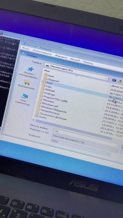

ПП Имаш ли инструмент, с който да достъпиш съдържанието на дела с Windows?
Ако нямаш, стартирай [Команден прозорец], в негo изпълни notepad и през него намери буквата на закачената флашка. Сега в командния прозорец напиши
copy D:\windows\system32logfiles\srt\srttrail.txt F:
където на мястото попълваш реалната буква на флашката.
От другия компютър качи тзи файл на https://ndox.abv.bg/ и дай линк към него.

Ако целта на кода е да създаде папка в D диск на име boot, в нея resources, в нея custom, в нея bg-BG и en-US - е направено. Също така е копиран файла bootres.dll.mui в тази директория в папката en-US, в bg-BG не мога да го копирам. До тук съм стигнал, последния ред от кода не мога да го подкарам. Пише shutdown is not recognized as an internal or external command, operable program or bath file
