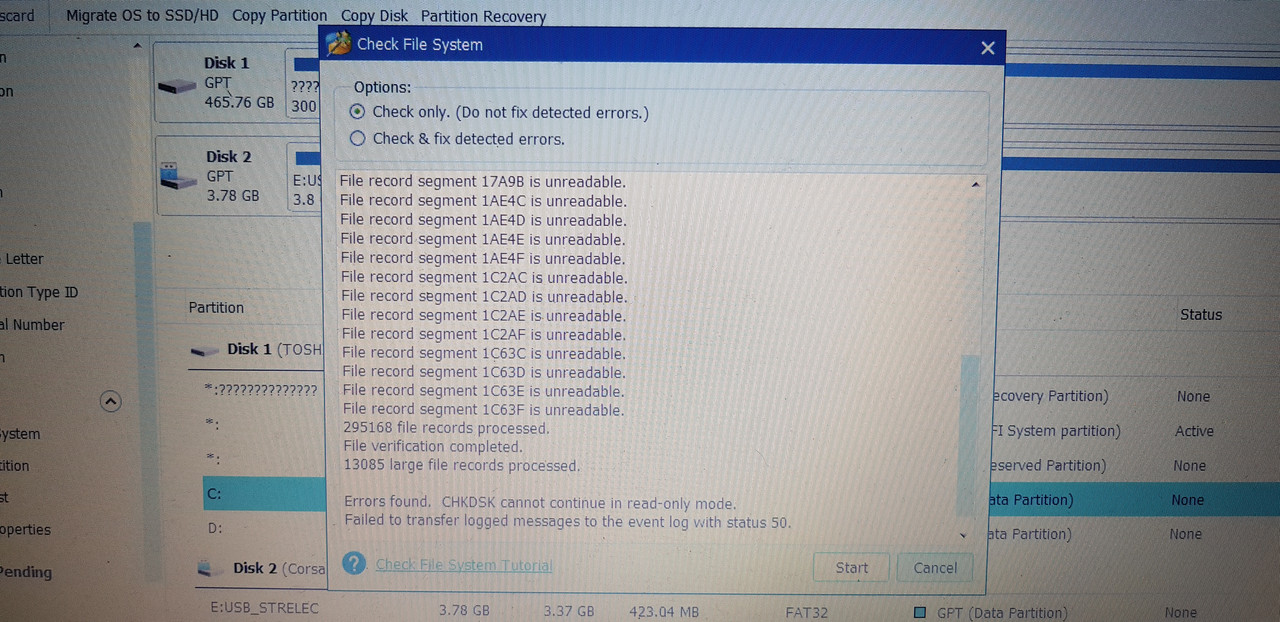

Защо не ми позволява достъпа до локал диск С
Защо е в gpt? Прави го в MBR следващия път, освен ако няма да ползваш над два терабайта диск..
Дай информация каква грешка гърми.
Опитай да достъпиш през експлоръра на Стрелец.
Ами счупена файлова система...
Тества ли диска, видя ли му смарт показателите?
Формат и нова инсталация.
Проверката приключи
Ще се промени ли нещо ако избера fix detected errors
Прехвърли си важната информация на друг носител и се ориентирай към подмяна на диска. Този може да го ползваш като втори и да записваш неща, които не са ти важни, докато умре съвсем.
преди 18 минути, Dido888 написа:
Проверката приключи
Да.
Може да се пробва да се мине дискът през HDD Regenerator 2011
Ако това не помогне, да се преоразмерят дялковете така, че проблеминте сектори да останат извън дяловете.
