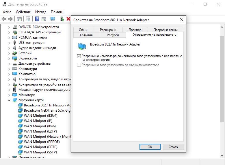

провери ли настройките "power" на адаптера, да не би заради това да изключва?
 може да е  на  икономичен режим когато се претоварва  интернета да изключва.
За кой адаптор говори? На WI-Fi на лаптопа ли?

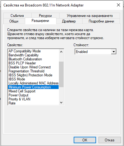

преди 9 минути, barbuncela написа:
имам предвид това
или това
преди 6 минути, дръндю написа:
имам предвид това
или това
Аха! Направих го първото, но това Minimum Power Consumation го нямам в опциите!
