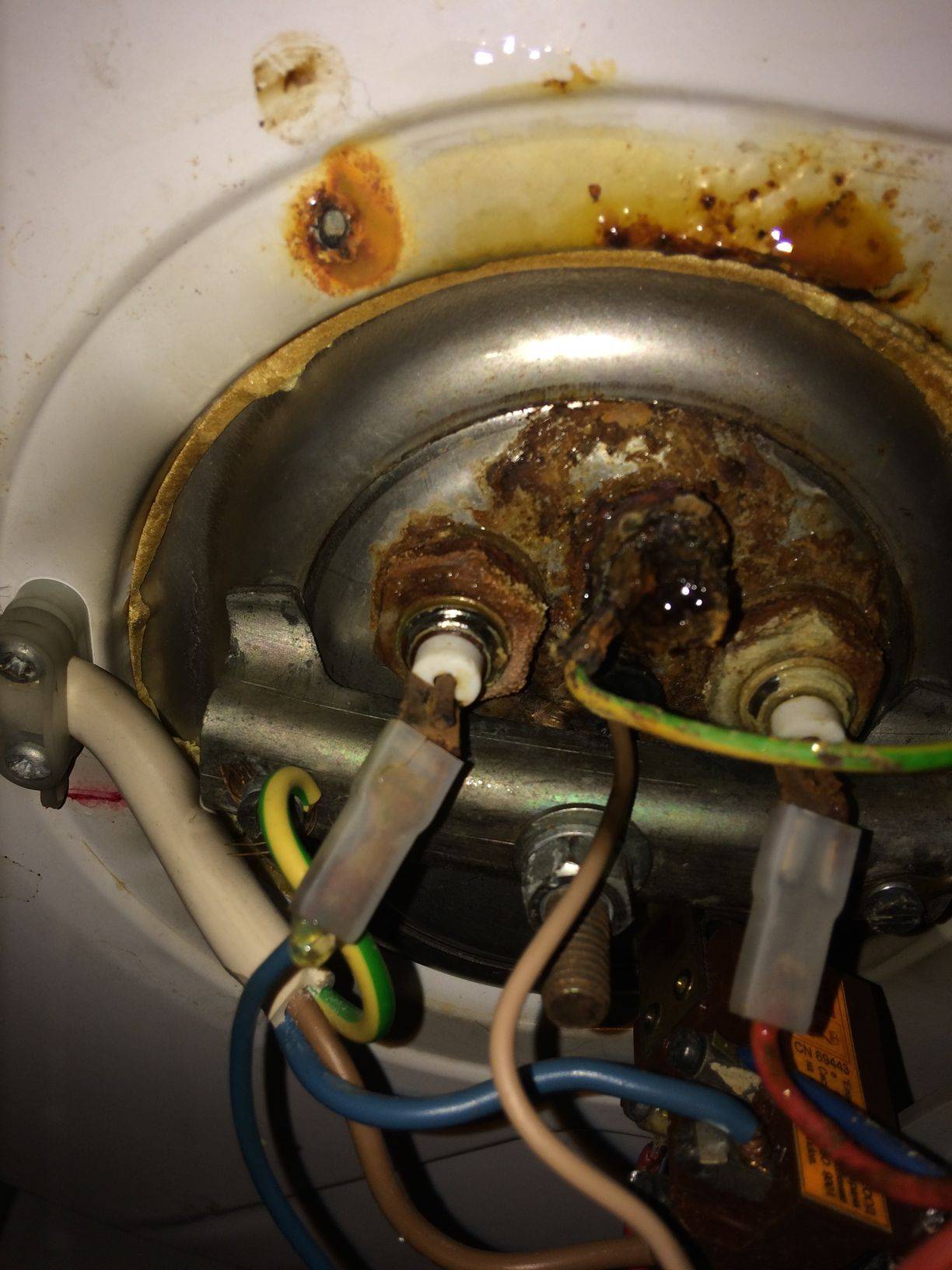

При мен се появи следният проблем:

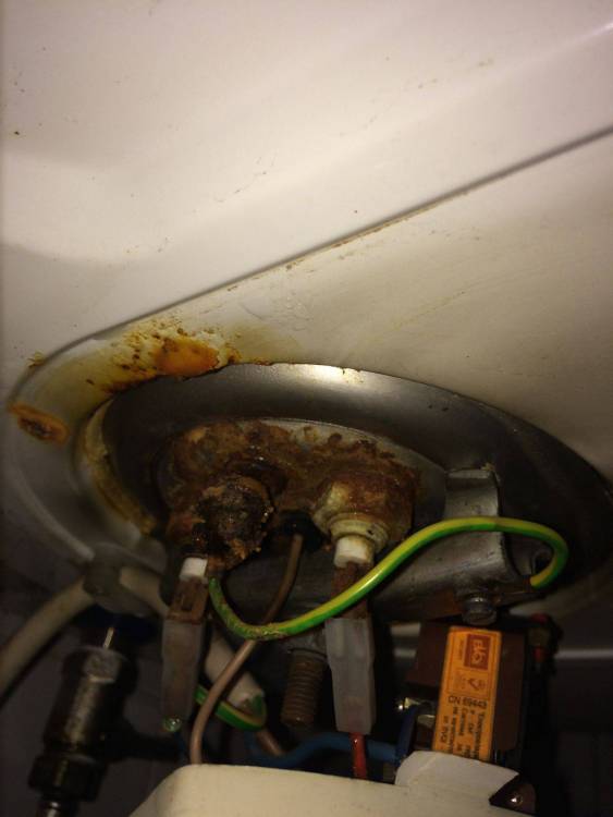

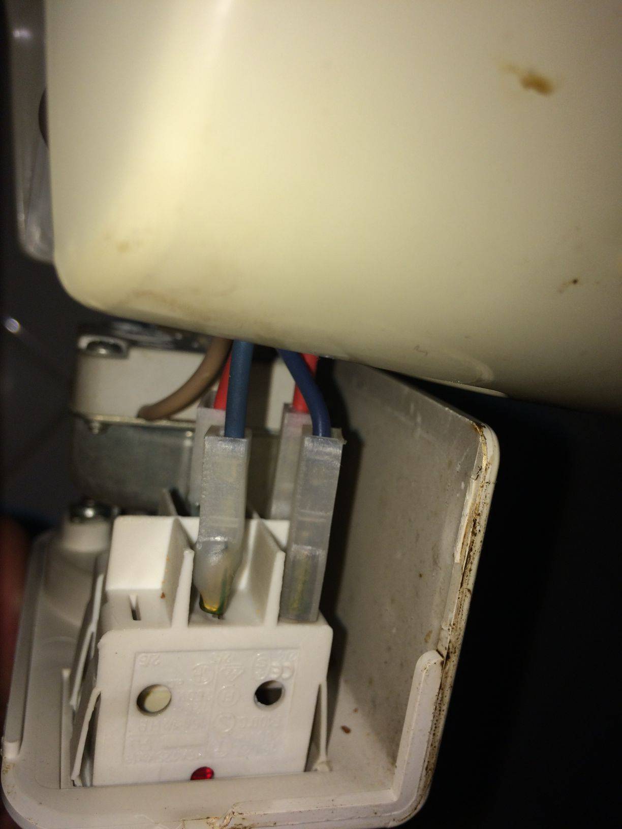

Тази вечер включих бойлера си, при което се появи искра някъде отвътре (зад ключа). Веднага го изключих и тъй като седи отворен(отчупи се парче пластмаса, на която са закрепени ключа и врътката) реших да доразвия капака, за да видя какво се случва отвътре. Появила се е ръжда, доколкото разбирам зануляването се е откачило изцяло, а вътре имаше капки вода(явно поради това,че седи полу-разтворен). Последното нещо, което предполагам е най-малкият проблем, е че пластмасата(изолация?) на червеният и синият кабел на ключа за включване и изключване се е разтопила. Въпросът ми е следния-бойлерът опасен за използване ли е? Очевидно-да, но все пак ще се радвам, ако някой сподели какво мисли по темата. Прикачам снимки.
Благодаря Ви!

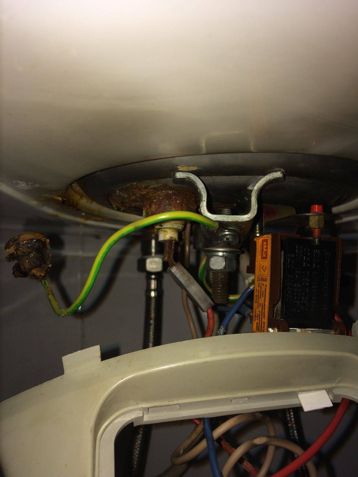

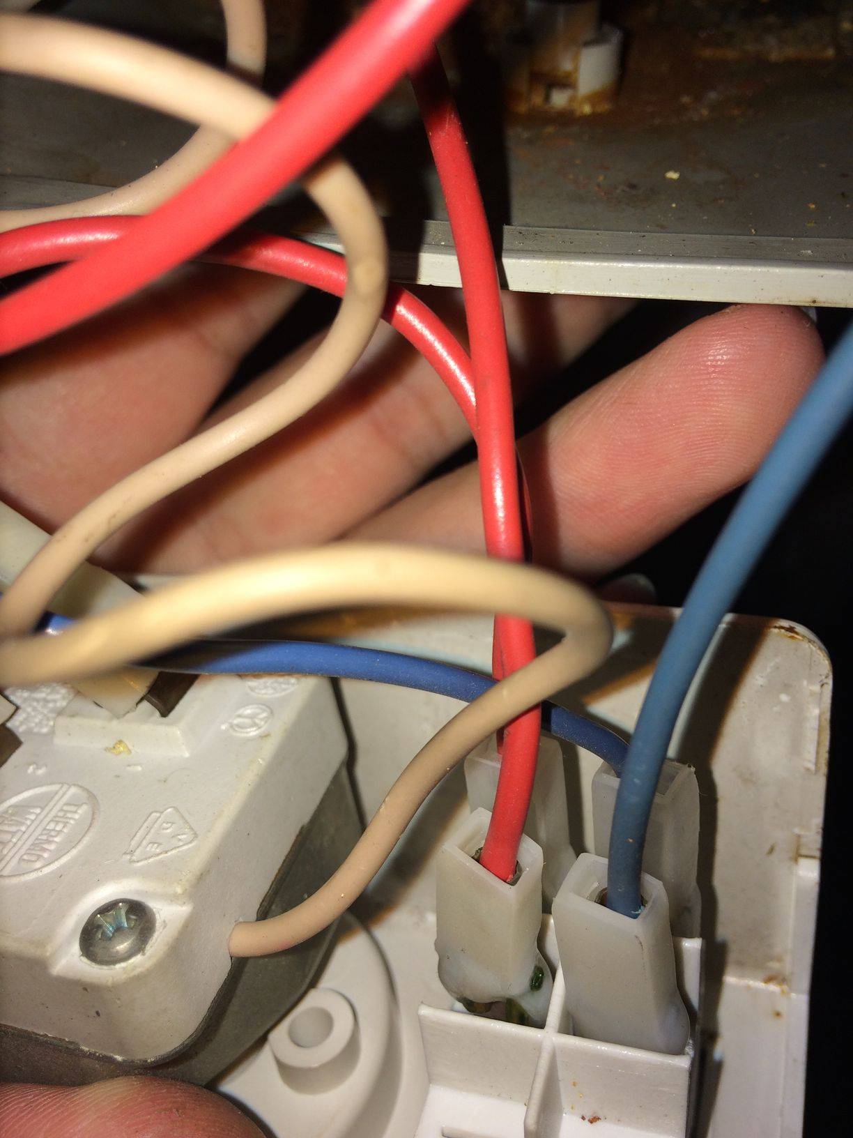

Нормално е самия ключ при щракване да дава искра. До колкото виждам всичко е на мястото си, с изключение на откъсналото се от фланеца заземяване, но не е фатално. Уверете се, че изолацията на проводниците е добре, че няма луфт между кабелните обувки. При този тип бойлери много често се греят, и даже стопяват проводниците заради лоша връзка. Като гледам при ключа са започнали да се стопяват изолациите на кабелните обувки, което не е добре.

При този тип ел. уреди твоята единствена защита като потребител е да е добре зазимен. Погледни си само връзките които трябва при евентуален пробив да отведат тока в земята в какво състояние са.
преди 1 час, BMW Маниак написа:
В момента успях да направя следното-с изолирбанд притиснах здраво стърчащият проводник от последната снимка(явно отговорен за заземяването) , към фланеца(както днес разбрах, че се казва металната пластина), който тъне обилно в ръжда. Това дали ще успее да ме спаси за известно време, докато разбера как да подменя всичко?
До сега се информирах по темата и явно фланеца(или гарнитурата отстрани) изпуска капки вода и оттам тръгва ръждата. Случвало ми се е вътре да намирам вода, която капе през една дупчица от кутията, когато всичко е затворено. Сега разбирам, че трябвало поне веднъж да се подменят фланец и нагревател на такъв тип бойлери, която процедура трябва да я извърши техник, за да е като хората...Общо взето май по-добре е този бойлер да отиде на кино...така или иначе се съмняваме, че гълта адски много ток, но и ние си го ползваме...също адски. :D
Виж дали съдържателят е здрав. Ако да - вземи фланец, нагревател, анодна и ги смени.
Окъсил ти е нагревателя сигурно.
Относно искрата - нормално набюдавощо се явление (искра от контактите на кантактния ключ)!
Иначе този бойлер е приключил и е опасен за употреба. Заменете с нов и не ремонтирайте този. Видно е, че водосъдържателя е пробил. Съществува риск от наводнение, късо съединение или поражение от токов удар.
