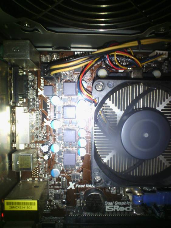

Да, шумът идва някъде от тука около процесора, и наподобява някакво стържене като с игла по метална повърхност,но се чува едва едва когато вентилаторите са на минимум, и без тях шумът пак го има, може ли да е от някой кондензатор около процесора ? Работата е там че не е постоянен а наподобяващ морзов код

Процесора не е много нов, най-вероятно и дъното. Имаш някакъв coil wine, може и проблема да е в захранването. Тествай с друго такова ако можеш. Виж и това:

Може и от дънната платка да е проблема. С премахването на драйвера си осакатяваш системата, няма да работи добре.

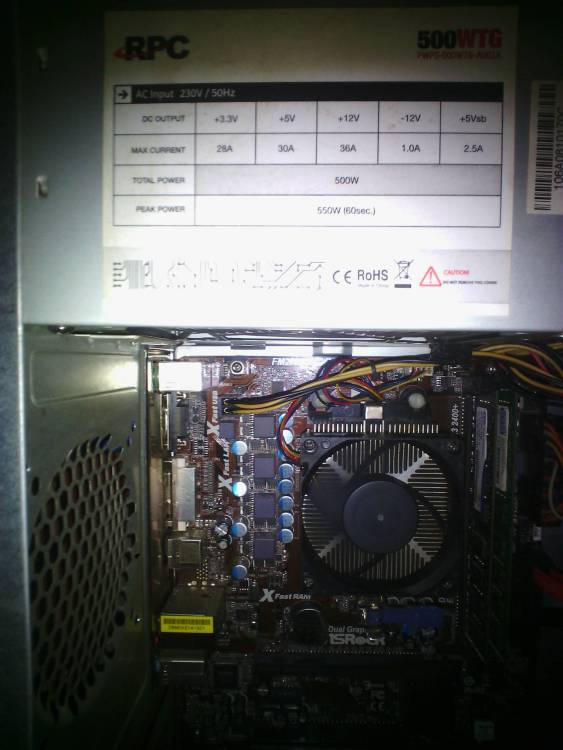

Сега като се заслушах, шума идва от захранването а не от дъното, сторило ми се е че някъде около процесора но отвора за перката на захранването също е там, усетих го като залепих ухо на предпазителя на перката

църкането може да идва и от хлабава намотка, което не значи че е развалено
но все пак го отвори махни прахта и огледай за цъфнал кондензатор

отворих го огледах го обстойно но не открих подут кондензатор нито протекъл, какво друго в захранването може да прави тези смущения и чагъртането което издава ?
Единият проблем отпадна, смених разклонителя от китайец на австрийски и вече няма смущения в монитора, и жуженето в захранването намаля наполовина, почти не се усеща, който не го знае :) но ме притеснява от него да не възникне някой друг по сериозен проблем, аз по принцип не играя на тежки игри защото ми мина времето но съм го тесвтал и няма проблеми и с по новите игри,
