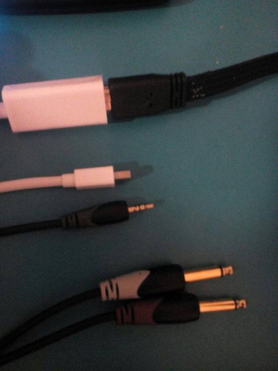

предисторията: ние сме много малко нпо, занимаваме се с организиране на изложби, събития на открито, един фестивал … като по прзниците решихме да се оборудваме с малко нова техника - няколко активни колони, стативи за тях, един нов биймър.
ситуацията: на домашния макбук (про 2009 - ползваме го като домашен+телевизор, общо взето) тестваме биймъра - чисто нов, сега разопакован ACER P1350WB (https://www.pazaruvaj.com/proektori-c88/acer/p1350wb-p397464551/) с преходник mini displayport към hdmi - работи някакво време.
0-02-05-1c3fcdb6c8dcb9474cbdcecb66aeb6533671887e0221121be3d9db9857952950_1dde4b002eb.thumb.jpg.b44a41c4500473ca82a9c44b80a4830b.jpg
съответно решаваме да вържем една от колоните (https://www.sweetwater.com/store/detail/Thump15A--mackie-thump15a-1300w-15-inch-powered-speaker) с този 3.5 стререо към големите моно директно в комбинирания вход:
на изключен пауър бутон и на трите потенциометъра на мин в момента, в който включих жакчето в компютъра и стана спойка. биймърът си работеше, мака спря от защита, колоната не забелязах, защото бях изумен. изключих всичко, включих ги поотделно. всичко работеше. малко по-късно осъзнах, че връзката ми към монитора (понеже обикновено ползвам по-голям външен) не работи. рестартирах няколко пъти. после отворих капака:

за тези от вас, които не знаят как са буксите - първата (на снимката, от ляво на дясно) е стереото изход, втората е микрофон вход, после е mini displayport и после две usb-та.
не знам какво да мисля. ако има хора, разбиращи от ток и електроника, моля ви споделете мнение. колоните са нови, биймъра е нов,  компютъра е с оригинално зарядно. няма да го ремонтирам, разбира се, защото то е като при всеки макбук - всьо на дъното, но искам да предотвратя такива случаи и да идентифицирам източника на проблема най-вече.
