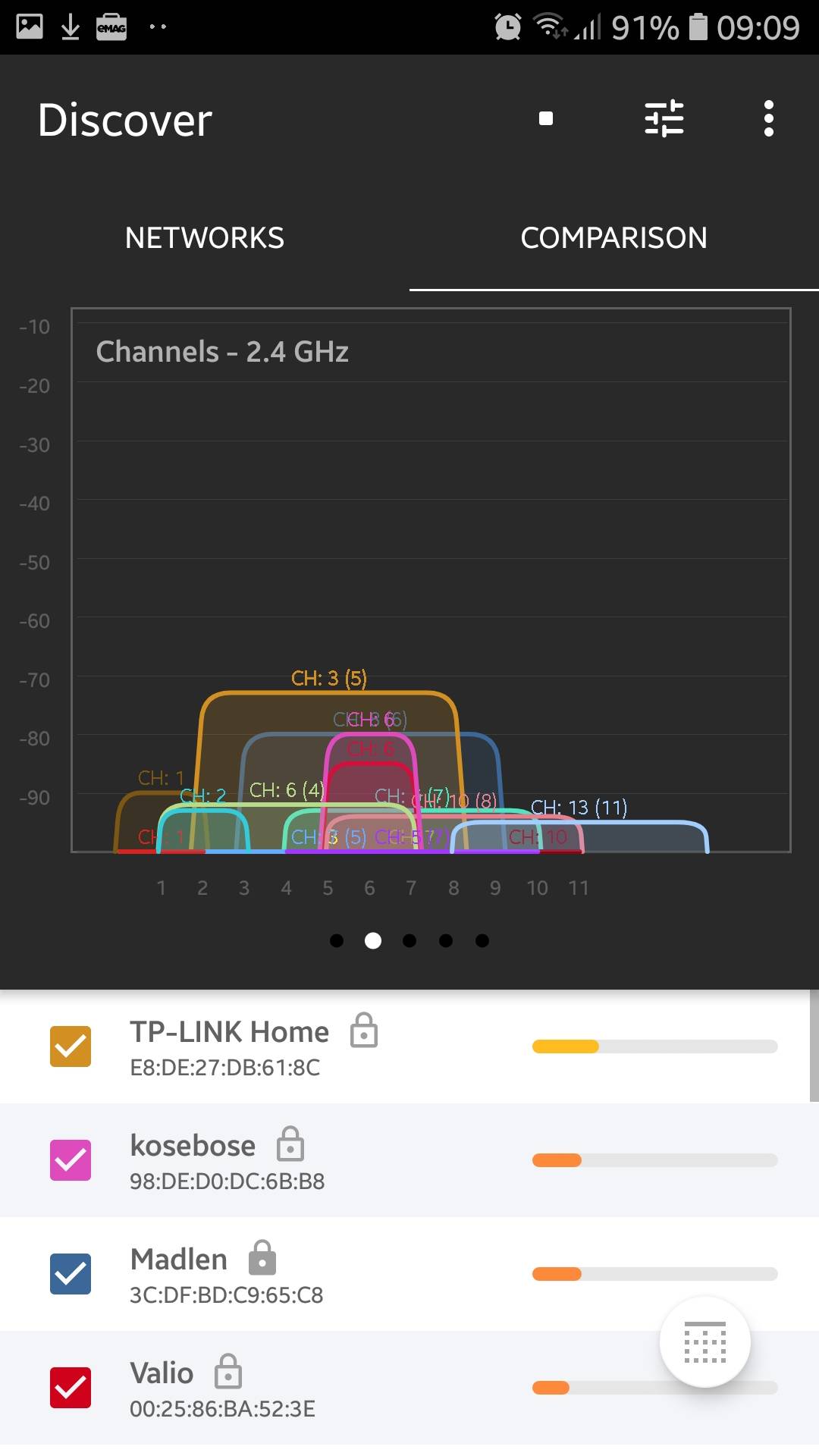

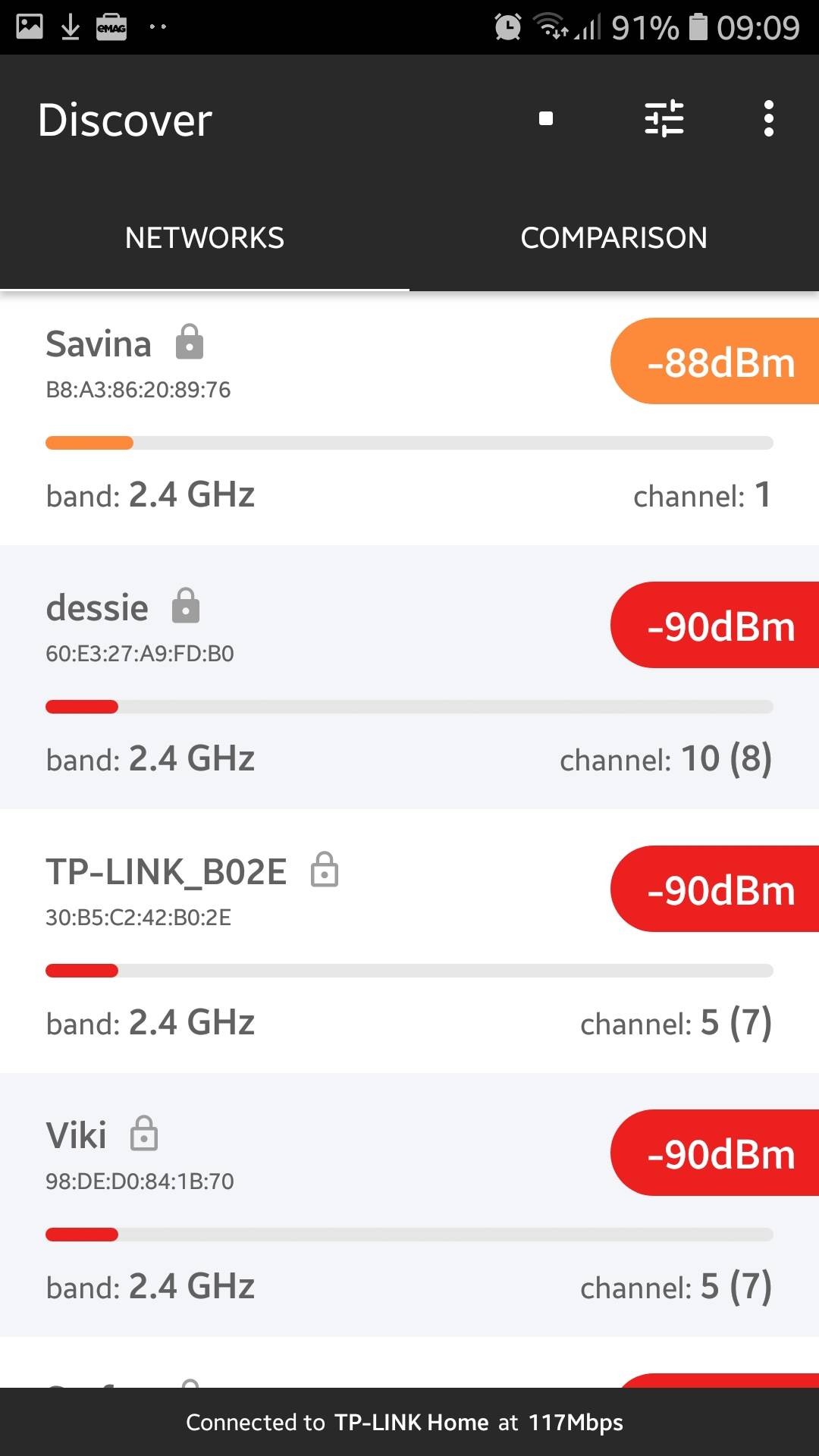

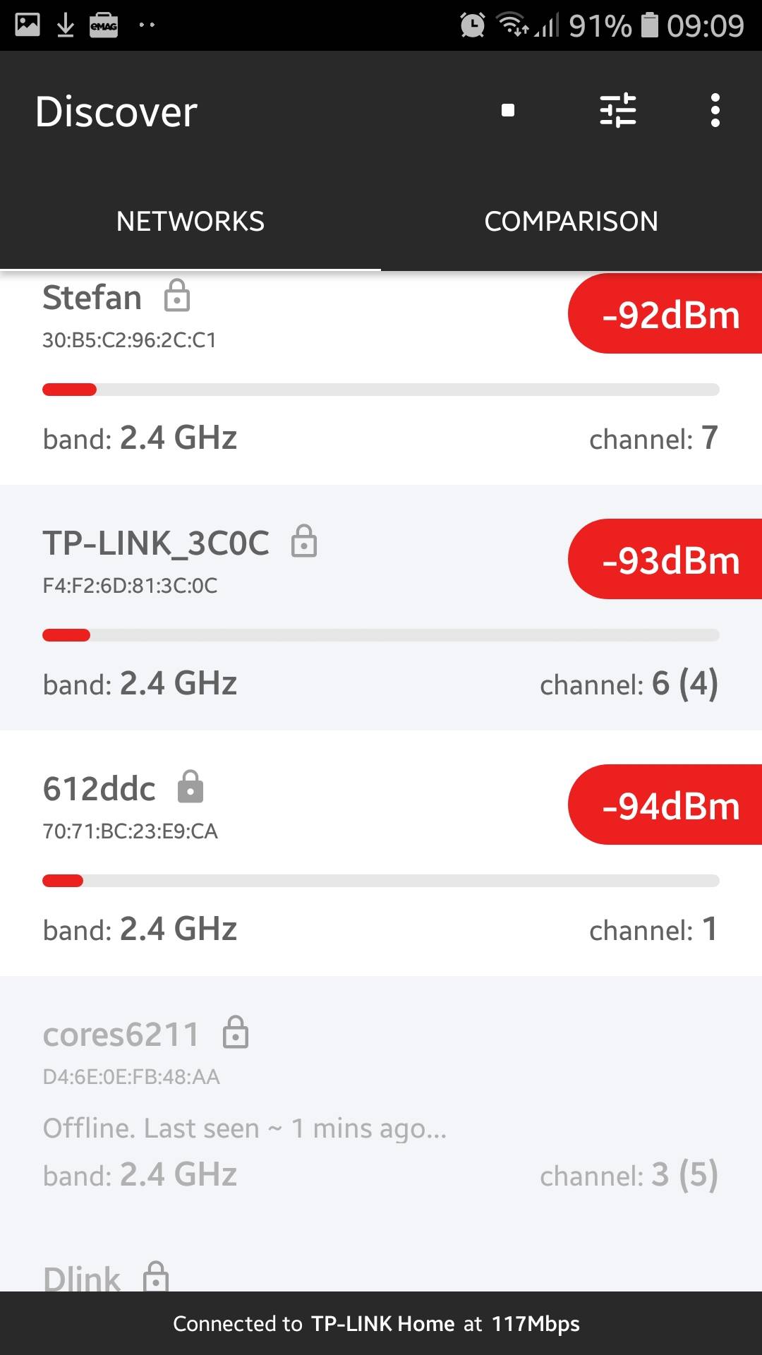

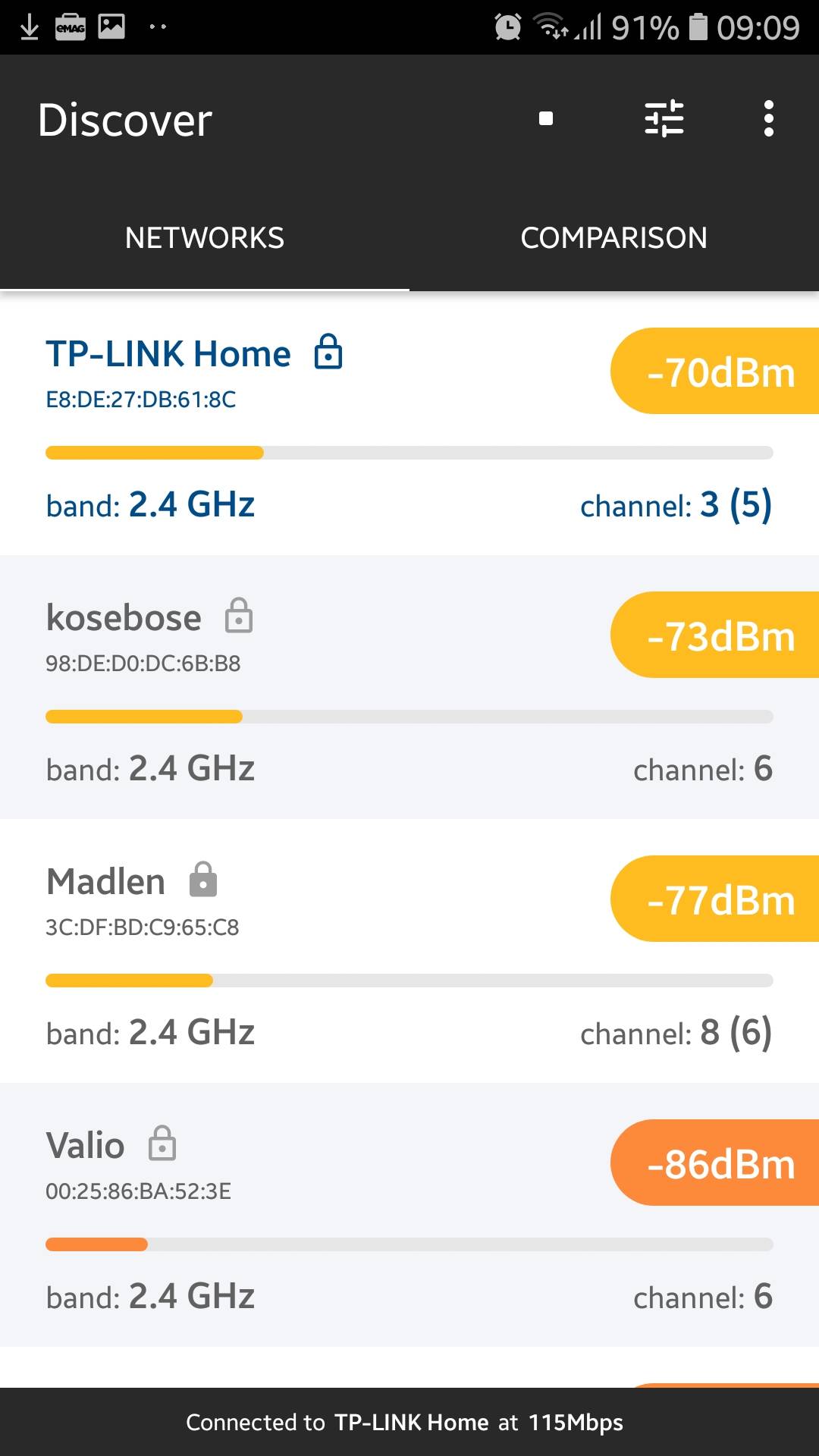

Ако живееш в сграда с много комшии(aka панелка или нещо подобно) е + да ползваш 5GHz. Защото повечето нърдове са на 2.4. Пусни си NetSpot и дай снимка от програмката да видим за какво иде реч. Напиши в каква сграда живееш, квадратура на жилището, местоположение на маршрутизатора и устройствата, които ще се свързват с него. Естествено отговори от мен ще получиш утре, защото след новогодишната нощ съм лееко изтощен.

 Това са данните от програмата....
Като цяло съм в къща (3ет. по 80 м2.) и около мен няма някаква сериозна навалица от рутери. В момента рутера се намира в единият края на 2ри етаж а целта ми е да имам добър обхват в другия край на 3ет....1ет го изключвам от схемата.
До колкото разбрах, 5Гхз е с по слаб рейндж но по широк и предава по високи скорости за сметка на 2.4Гхз който има висок рейндж с по бавни скорости на предаване на данни.
Реално аз нямам повече от 100мбит. Нет, за който 2.5гхз (n-стандарта) е достатъчен и 5Гхз става излишен ...май?
Общо макс 10 (5гсм, 3лаптопа и 1смарт ТВ)  са устройствата вързани за сегашния рутер. Всички ползват и новия АС стандарт...

Ако можеш да преместиш маршрутизатора на 2-d floor по средата на етажа ще е добре, но по-добре ще да е да сложиш някакъв повторител на 3-rd floor, който да е свързан по кабел.
