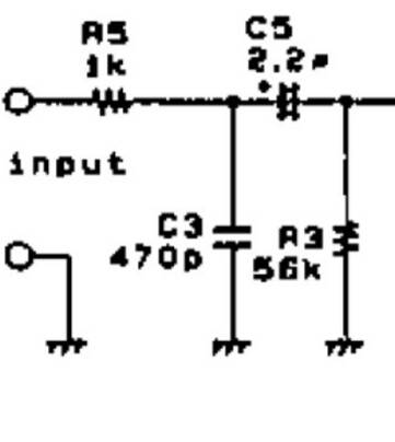

Вероятно проблема е от входа, редактирай го по тази схема.
