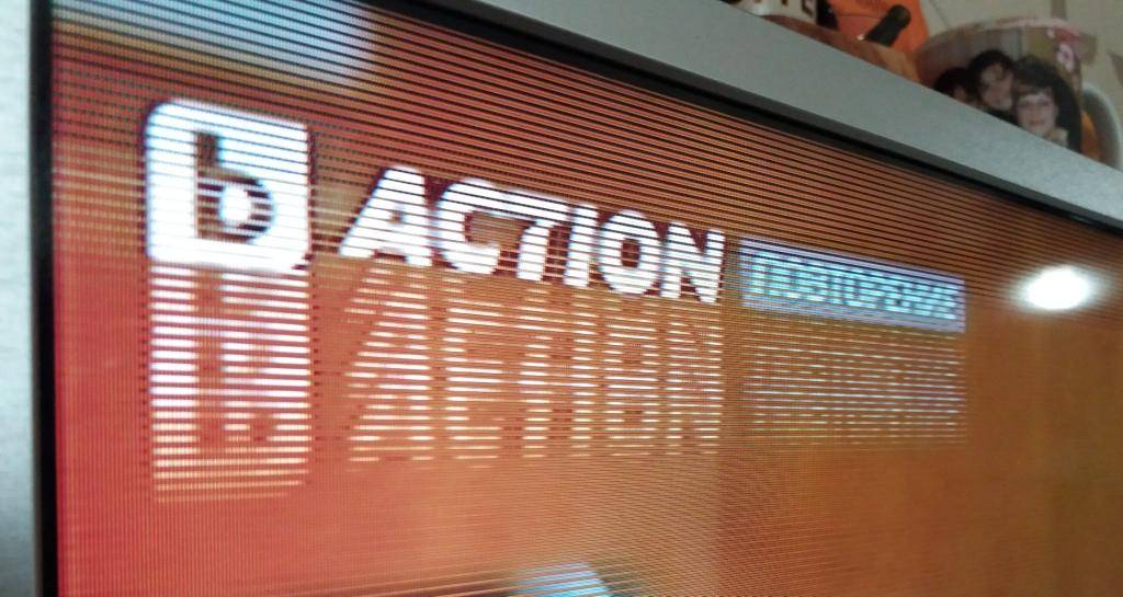

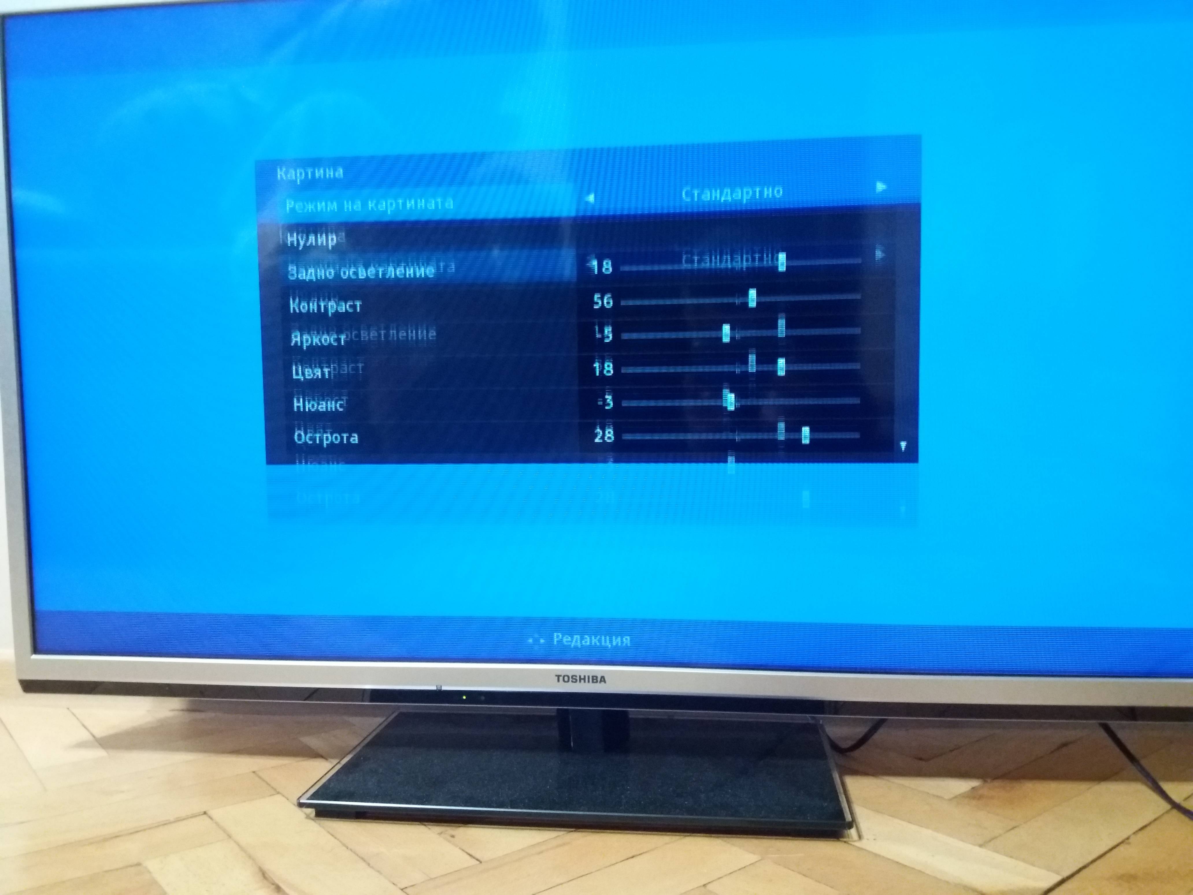

телевизора има двоен и троен образ20190120_134651.thumb.jpg.47b2f1ff6b0f10eab609304b3db3688f.jpg

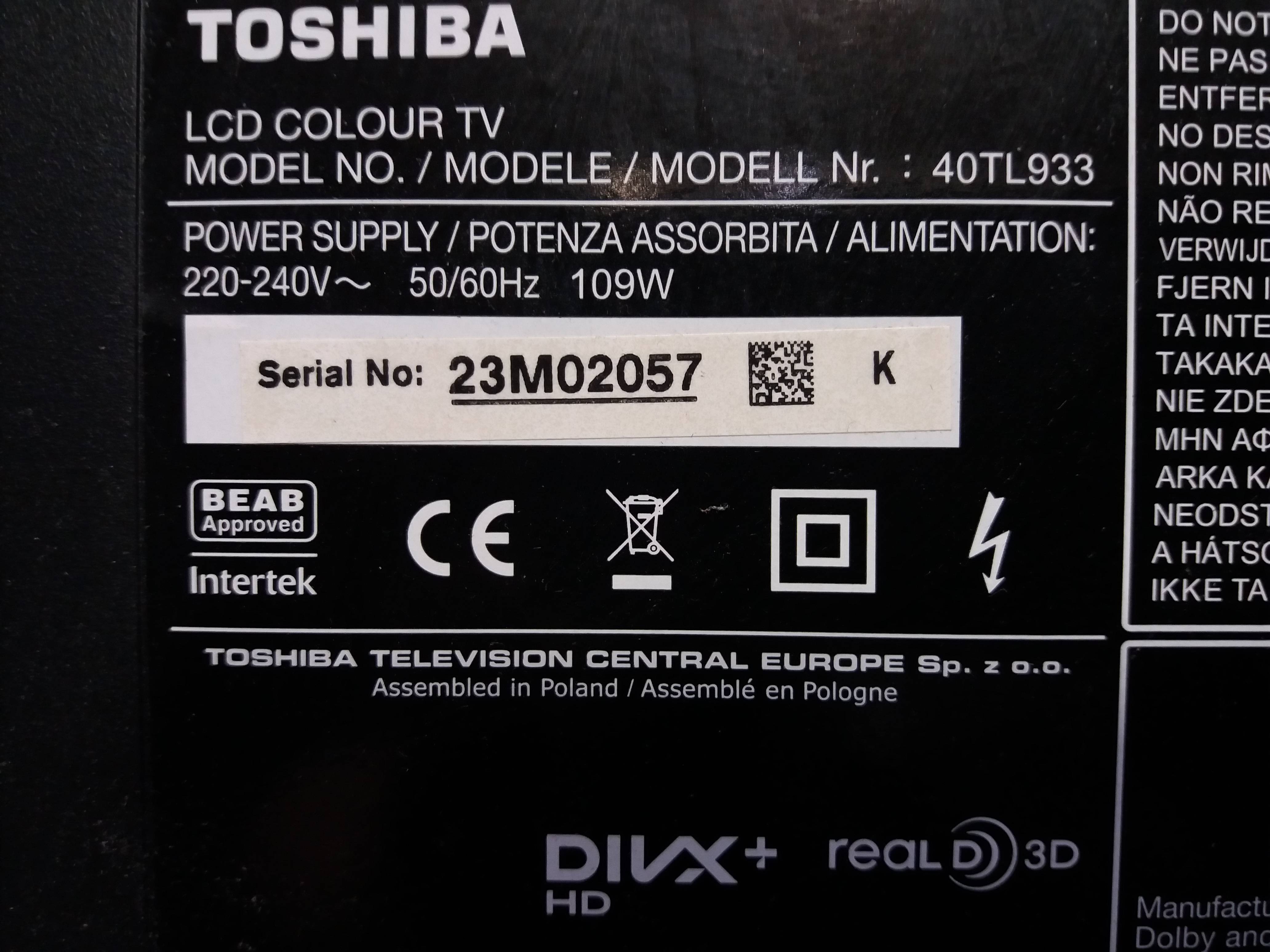

Дай снимка на етикета. Може и да е сринал согтуер и да е сбъркан типа на панела. Как стана дефекта  - по време на работа или докато беше на Standby? Влияе ли се от температура и като поработи изменя ли се? Ако е в гаранция я ползвай, ако не ще видим кой колега да се занимае.
Редактирано от Филипов (преглед на промените)
Не се влияе от температура и не се променя. Вече когато и да го пусна картината е същата
като преминавам от 2D към 3D се оправя за 1-2 секунди и после пак е троен образ
