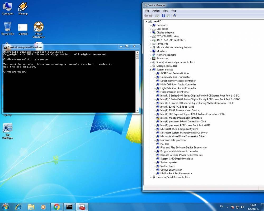

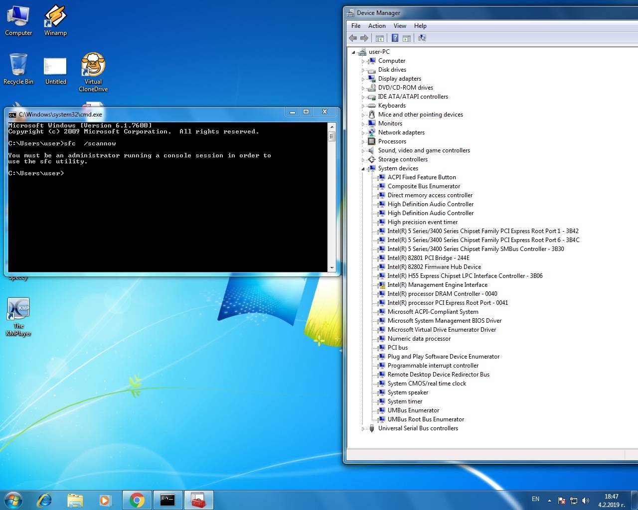

Не, не е драйвъра на чипсета. Покажи една снимка на диспечера на устройства.

преди 6 минути, valyo_93 написа:
как се прави проверка за състояние на системните файлове
Като стартираш cmd с администраторски права:
Напиши в полето за търсене зад старт бутона cmd  и като се появи черната иконка, кликни с десен бутон по нея и избери Run as administrator
Виждам и проблемно устройство:
Intel Management Engine Interface - кликни с десен бутон по него, избери Properties, маркирай текста в прозореца Status, натисни  Ctrl+C, кликни тук в темата в  полето за писане и натисни Ctrl+V.

Пак не се изключва.Стартирам cmd kaто администратор друго трябва ли да правя.Това ми излиза на устроиството This device cannot start. (Code 10)
