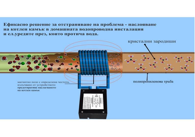

Погледнете във ФЕЙСБУК има; страница Котлен Камък. Аз експериментирам това устройство. Към момента съм много доволен. На страницата не може да се пише мнения и коментари, защото в началото го използваха да рекламират и препоръчват препарати.  Към месец юни -юли 2019г. ще имам вече окончателен резултат и  ако ме удовлетворява  ще го рекламирам и предлагам за продажба.

За Ваше съжаление не е такава кутийка. Надявам се, че сте гледали видеоклипа на страницата във Фейсбук за монтирането и там се вижда  платката на устройството и елементите по нея.
 Тези с 50 -те процента за тока ги знам и дори на сайта, който бяха открили бях писал публикация каква измама е това, но бях блокиран.
Това устройство е взаимствано от подобно такова, което се предлага на нашия пазар от западна фирма и най обикновенния вариант предлаган от фирмата е около 600лв.. Моето устройство което съм проектирал и което експериминтирам, след като видя и се убедя, че работи тогава ще го рекламирам и предлагам.
Ето ти едно такова вълшебно устройство, твоето трябва да го продаваш по- евтино, ама пак ще си на далавера, като се вземе предвид какви части ще вложиш да направиш един генератор и кутийка към  него:D Същата работа ще вършат няколко неодимови магнита , хванати за тръбата и ще ти излезе не повече от 10-15 лв. с доставката.
Относно това устройство предлагано от швейцарска фирма може и  това да съм гледал преди около две години. Тогава търсех варианти за премахването на котления камък. Четох в доста форуми и тогава пробвах с магнити, но при мен не се получи. Затова реших да търся вариант за да направя електронно устройство, което да действа аналогично на предлаганото от западната фирма, но в пъти по-евтино. Имам вече направен проект на ел. схемата на устройството, проектирана и изработена платка. Всичко съм си го направил от "нулата".
Преди да монтирам първото направено от мен устройство / естествено експериментално/ чистех приблизително всички гумени дюзи на душ-питата в банята на две-три седмици. След две-три седмици  вече не се налагаше да чистя душа.  На сегашния етап след няколко месеца чакам да отворя бойлера и да видя какво е положението при нагревателя.   Тогава ако всичко ме удовлетворява мисля да направя сайт с реклама и предлагане на устройството.
И така :  При магнита магнитното поле е постоянно, а при устройството  се променя в определен диапазон и има по широкообхватно действие спрямо различните минерали  и  варовикови примеси във водата.
Всяко устройство се настройва с осцилоскоп за да бъдат достигнати оптималните диапазон и честотата на излъчване в този диапазон.
Идеята на устройството е варовиковите примеси да НЕ остават и наслагват в електроуредите - бойлери, перални, съдомиялни, кафемашини , а да изтичат заедно с водата.
