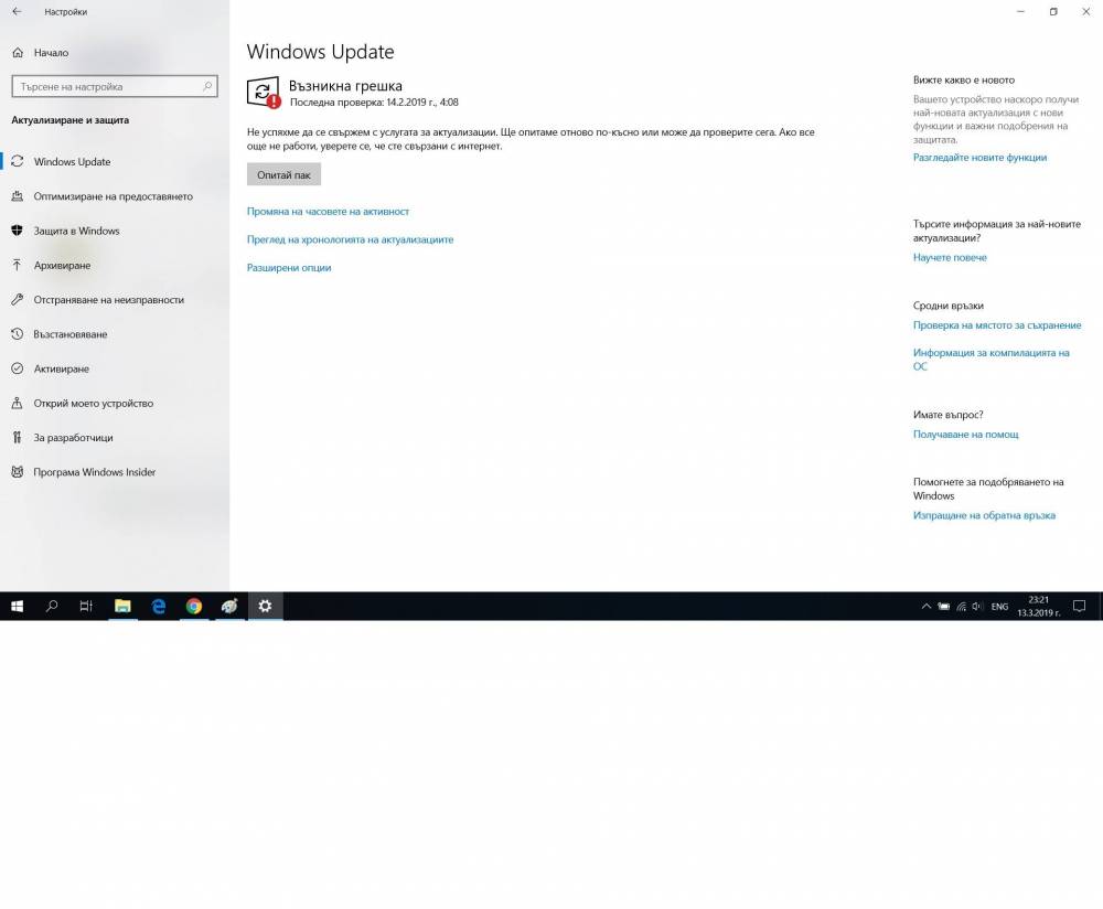

Остана само това с ъпдейта... така и не иска да се ъпдейтне, в приложените снимки се вижда как просто дава грешка. Също така при отваряне на Диспечер на устройства дава грешка (command prompt като по чудо го отваря вече, не знам как).

Десен клик по Старт бутона и избери Command Prompt (Admin). В черния прозорец постави тия два реда:
reg add "HKLM\SOFTWARE\Microsoft\Windows\CurrentVersion\Policies\System" /f /v "EnableLUA" /t REG_DWORD /d 0
shutdown /r /t: 0
Системата ще рестартира.
Като зареди отново до десктоп, десен клик по Старт бутона и избери Command Prompt (Admin). В черния прозорец постави:
net stop bits
net stop wuauserv
net stop appidsvc
net stop cryptsvc
Del “%ALLUSERSPROFILE%\Application Data\Microsoft\Network\Downloader\qmgr*.dat”
Ren %systemroot%\SoftwareDistribution SoftwareDistribution.bak
Ren %systemroot%\system32\catroot2 catroot2.bak
net start cryptsvc
net start appidsvc
net start wuauserv
net start bits
Пробвай да сканираш за актуализации.

Благодаря за отговора. Диспечер на устройства вече успява да го отваря. За съжаление обаче Windows Update продължава със същата грешка... :/
На подробности за грешката изписва 0x80070005
