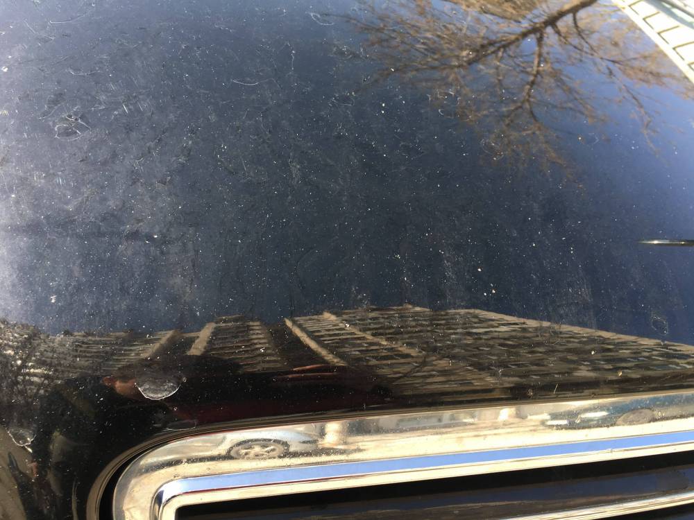

Здравейте, онзи ден пътувах през Пампорово и вчера видях,че имам драскотини от камъчета по боята на колата. Имате ли идея дали може да се махнат драскотините с полиране/пастиране. Драскотините са такива на снимките,но по целия капак. Ще ви бъда благодарен на отговор.
Това с пастиране няма да се махне .По-добре е да се боядиса наново .
Всичко зависи от дълбочината на драскотините. Нещо, което по снимка трудно ще определим.
А разликата в главоболията и цената на пастиране и боядисване никак не е за пренебрегване.
Още повече за марката/модела.
Мини през двама майстори за оглед/консултация и ще разбереш.
предполагам, че се е движил след камион... или нещо такова, дето хвърля назад много песъчинки и камъчета
предположенията ми се базират на действителен случай
колата не беше пребоядисана, а бяха направени опити за маскиране и в резултат всичко ръждяса
Има напуквания ,вижда се шприц кита ,едно пастиране и полиране ще му вземат поне 70-80 кинта ,за боядисване на детайл взимат 100-120 .Даже може сам да си го прешкури и подготви ,а майстора само да му го пръсне.Като гледам няма вдлъбнатини или ударено ,няма да има кърпежи и изправяне.Едно боядисване ще е отнеме по-малко време от пастиране и полиране.Така,че в дългосрочен план боядисване е по-добрия вариант.
На снимките се виждат колелета паднал лак с размер на 10 ст. Ако се полира, ще има ефект за кратко.  След десетина месеца ще стане грозна гледка, защото лака ще ускори обелването си.
Карай така или събирай пари за нова боя, но не си играй с полиране.
Ако си в близост до Пловдив, мога да ти дам номера на човек, който за 100 лева ще ти направи капака все едно нищо не се е случило.
Общо взето май е най-добре да го пребоядисам. Някой може ли да ми препоръча кадърен автобояджия в Пловдив?
Аве толкова ли няма кадърни бояджии в Пловдифф майна.За Пазарджик знам , че има със сигурност, че даже и ефтин при това.Иначе бях се опитал да оправям подобен проблем на времето на едно ауди с пастиране.И то при професионалист разбира се.Положенито от  “ говно” стана “говно с витамини” така , че не се препоръчва.
