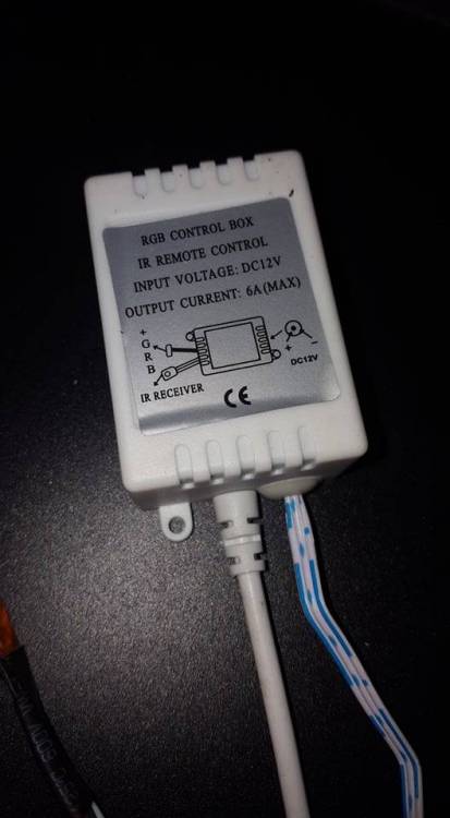

 Имам една лед лента която не ползвам  и бих искал да си я сложа вътре в компютъра проблемът е че тя не е на USB а е директно за контакт.
Това което ме интересува е дали има начин да се направи да работи на USB или директно да взима ток от захранването на компютъра?
Моля без коментари от сорта "има по 10 лева специално пригодени за компютър и тн" знам го това но искам да използвам тези.
Лентата е дълга 2 метра но без проблем бих я скъсил на 60-70 сантиметра за да може да бъде захранвана от USB ако е нужно.
Благодаря

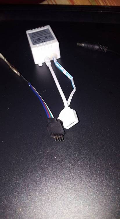

Последователността е следната, както се вижда на снимката това със цветните жички е началото на лентата, там има 4 пинчета които влизат в белия адаптор и той служи за смяна на цветовете чрез дистанционно. Следователно във белият адаптер влиза кабел който е за захранването директно във контакта.

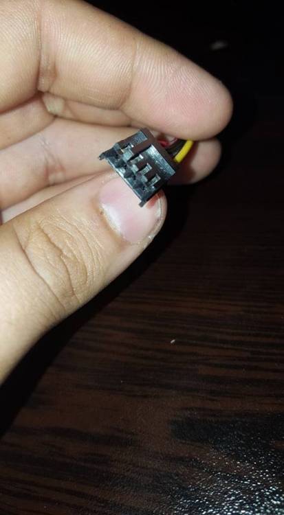

Току-що си поиграх малко и се оказа че тези 4 пинчета на лед лентата мога да ги сложа директно към захранването и пасва идеално (накрайника от захранването на компютъра може да видите на снимката с грозния ми палец) но възниква следния проблем, свети само синьо ако се сложи както трябва но ако се помръдне малко се включва и зеленото, ако се мръдне още малко се включва и червеното и тн... ако има вариант в който да свети само червено ще е просто идеално?

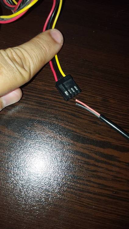

Нямах в предвид да закачиш директно лентата на захранването, а да оставиш контролера и да му подаваш ток от захранването на компютъра вместо от адаптера. 12 волта има между черния и жълтия кабел на куплунга от последната ти картинка.

Така, стрелям на сляпо ама ми хрумна една идея, кабела от захранването нали е с 4 пинчета, това на снимката е контролера с част от кабела за захранването, ами ако срежа кабела за захранването и оголя жиците които са вътре и след това ги вържа към този кабел който идва от захранването дали ще стане? И ако да предполагам в кабела който ще оголя има две жици, черна и червена, в кои точно 2 пинчета трябва да ги сложа?
средното на жака на адаптера е +12  него го вързваш на жълтия на захранването
външното на жака на адаптера е маса - вързваш го на някой от черните кабели на захранването
Какъв цвят жици на адаптера е сложил китаеца мога само да гадая. Най-хубаво е ако имаш мултицет да ги премериш с него коя къде излиза на куплунга.

От ляво е кабела който идва от захранването на компютъра а от дясно е оголения кабел за захранването на лед светлините и контролната кутия, просто кажи кой кабел къде трябва да отиде и ако заработи без да ми гръмне компютъра ще те черпя :D
Аз на твое място бих си ги включил както трябва в адаптера - просто изкарваш кабела и адаптера отзад на кутията, а захранването в разклюнитела, където е компютъра и хем ще си сменяш с дистанционното светлините.
УСПЯХ!, червената жица отива при жълтата най в края а черната при черната до нея, свети както трябва, Switch-a с дистанционното работи остава само да закрепя кабелите да не мърдат и да монтирам самата лента и съм готов, благодаря ви за идеята ще пусна снимка когато е готово!!!
