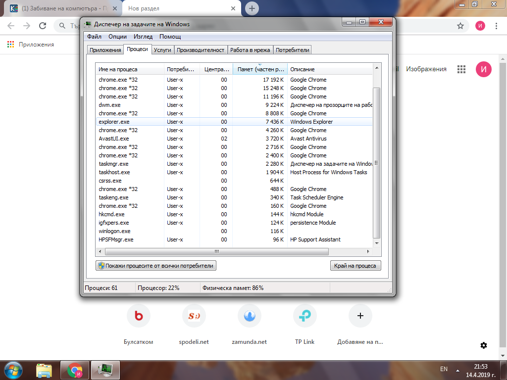

Здравейте, днес си бях инсталирал Avast Cleaner, и след неговото използване компютъра ми започна много да се претоварва и да забива ужасно, дори и при минимален брой работещи процеси. Само в "Безопасен режим" няма никакви проблеми. Пробвах да си възстановя системата, но се оказа че Avast Cleaner ми е изтрил всички точки за възстановяване на системата...
Някакви идеи как да се справя с този проблем?
В момента даже пиша темата в "Безопасен режим", защото в нормален режим браузърът забива страшно много...

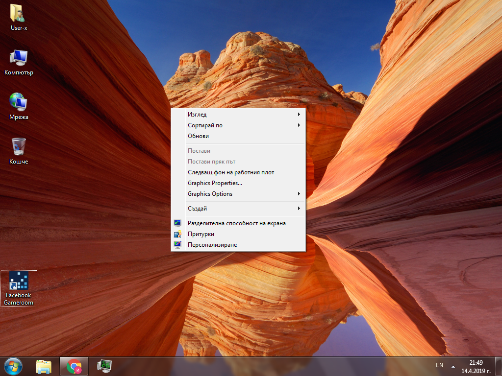

Значи процесите са taskeng.exe, igfxpers.exe, HPSFMsgr.exe и мисля че taskhost.exe

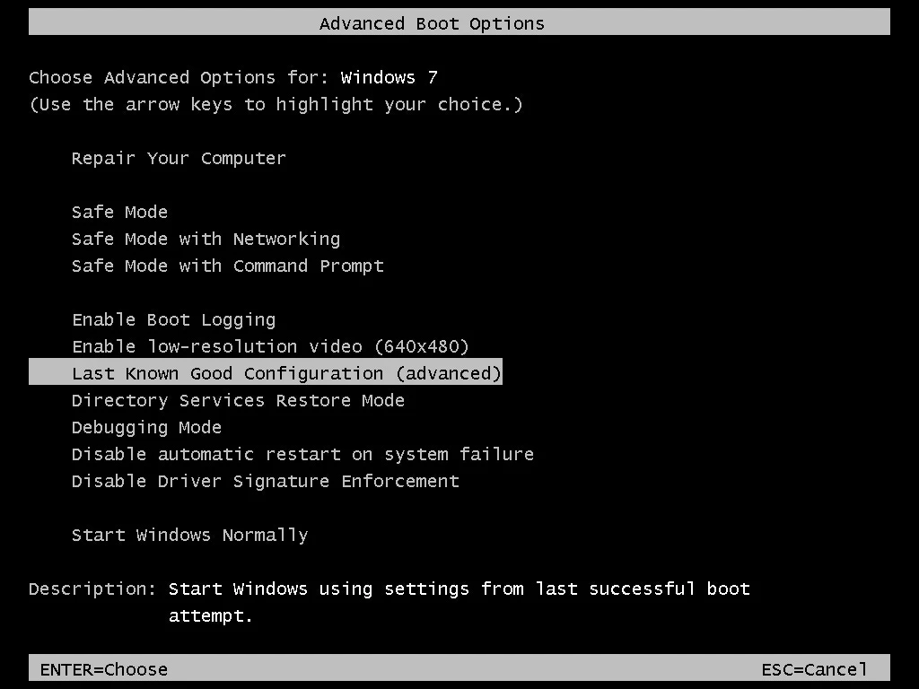

  • Рестартирайте компютъра
  • Натиснете  F8 преди да се появи логото на Windows 7
  • В менюто Advanced Boot Options (Разширени опции за стартиране) изберете опцията Repair your computer (Поправяне на компютъра)
  • Натиснете ENTER
  • Вече трябва да има опции за възстановяване на системата
Благодаря Ви много, @icotonev! Направих всичко както ми казахте и сега системата е по-добре, а след като деинсталирах напълно антивирусната, стана още по-добре. Явно повече няма да слагам Avast, защото още отпреди знам че с тяхната антивирусна винаги е имало проблеми...

преди 7 минути, ioannidis написа:
което ми гълта много RAM и искам да разбера кои програми заемат толкова много RAM и има ли някаква възможност да се снижи използването на RAM до минимум...
..и това на преинсталирана система...? Нещата отиват към вероятен хардуерен проблем ..но нека проверим какво се случва...:

преди 16 минути, ioannidis написа:
TrustedInstaller.exe
Този процес товари..! Вие сте в процес на инсталиране на нещо?  Ако не, този процес не трябва да се изпълнява. Прекъснали ли сте инсталацията на нещо? Може би не се е изчистило от паметта след неуспешна инсталация. Ако не инсталирате нищо, трябва да можете да убиете процеса. Рестартирането също трябва да го изчисти.
Опитайте да спрете услугата за актуализиране на Windows ( Windows Update ) пробно и да настроите типа на стартиране на 'забранено' (disabled )..След рестартиране проверете дали имате същия проблем.
преди 1 минута, icotonev написа:
Бях прекъснал автоматичните актуализации на Windows, защото след почти 10 минутно чакане не се изтегли дори и един байт, и сега направих така, че чакащите актуализации да се изтеглят или при следващото изключване на компютъра, или в 03:00 сутринта.
