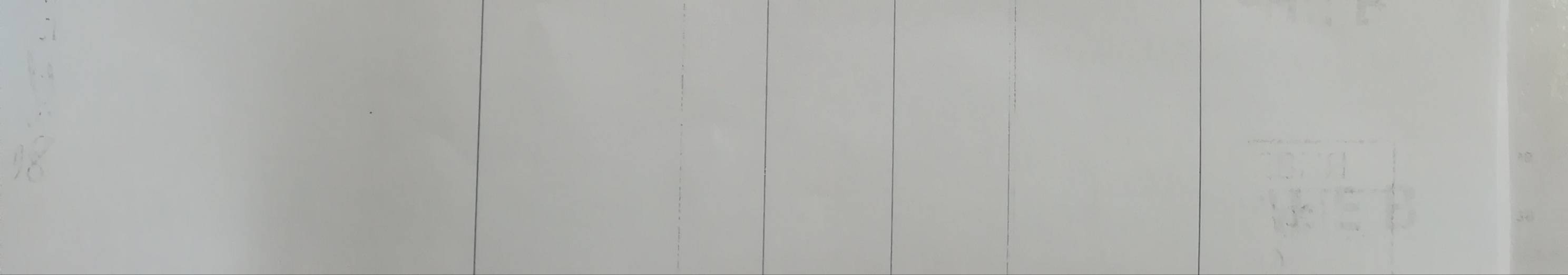

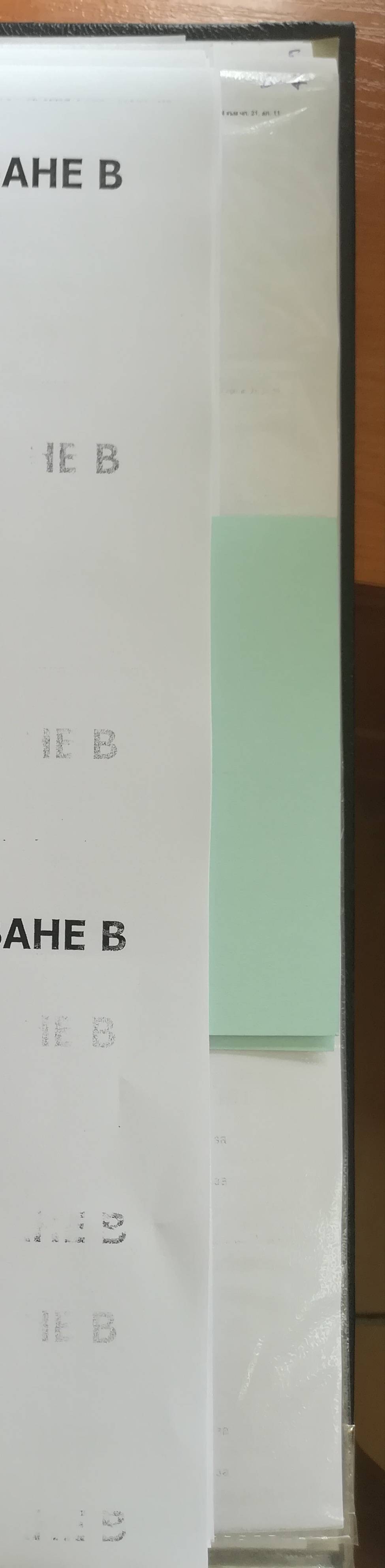

Устойството е  Canon mf6140dn, от скоро при копиране няма значение дали от стъкло или adf в края на листа се клонира част от текста, пробвах с друг тонер същатата, работа, почистих ролки където се виждат отпред и отзад и adf от какво може да е проблема? Отделно изкарва при копиране пак и вертикални черни черти 3-  4 бр по цялата дължина на листа.
малка подсказка какво още да провериш: вертикални линии
аз лично бих проверил обстойно изпичащия блок - пусни дебел лист (катон) на режим почистване от драйверите за печат или ако има в менюто на копира. прочети ръководството - има на бг.
