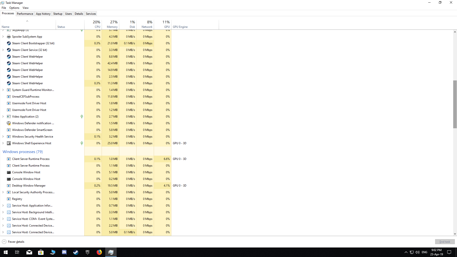

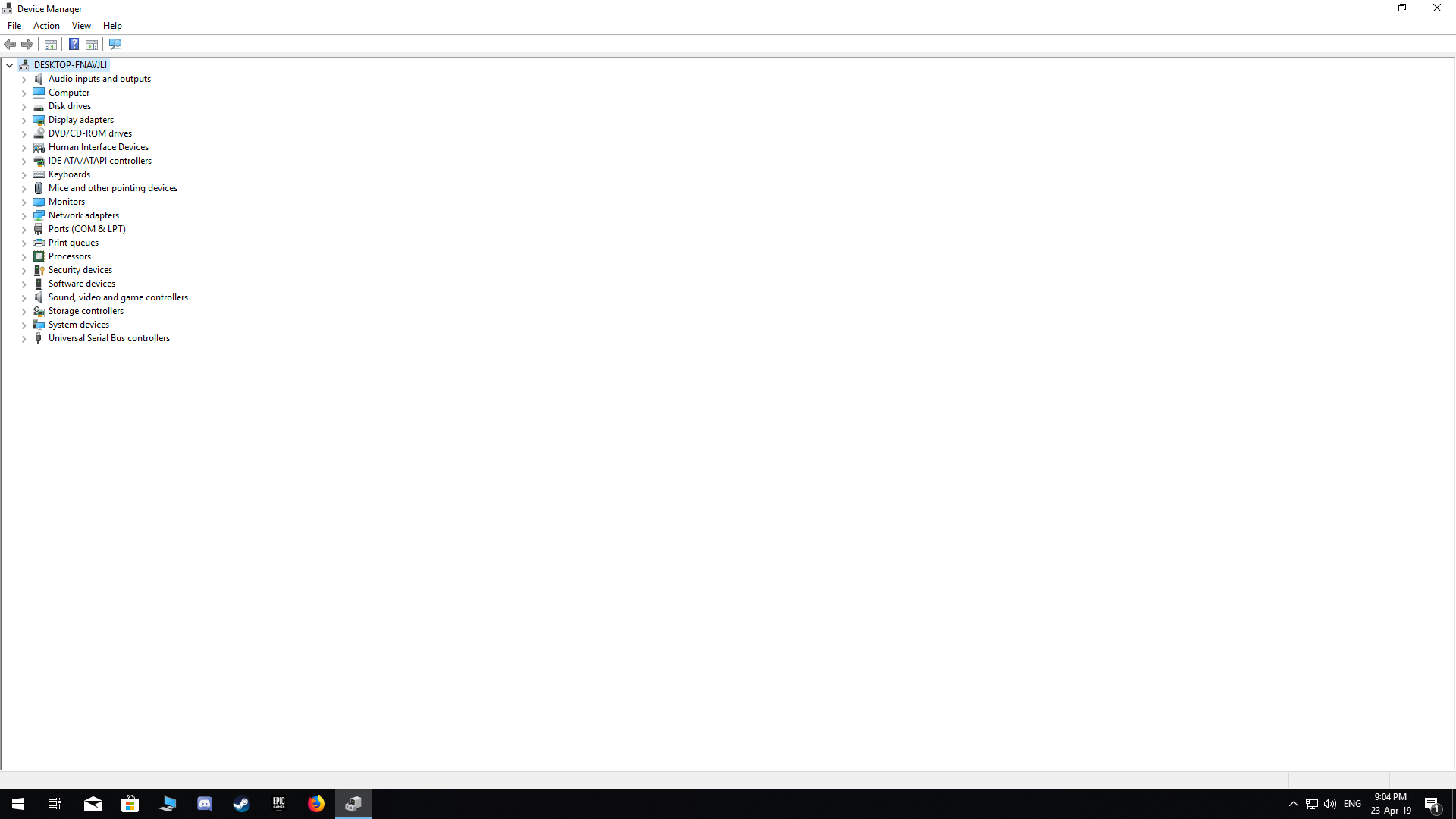

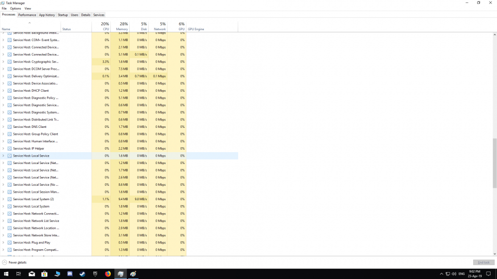

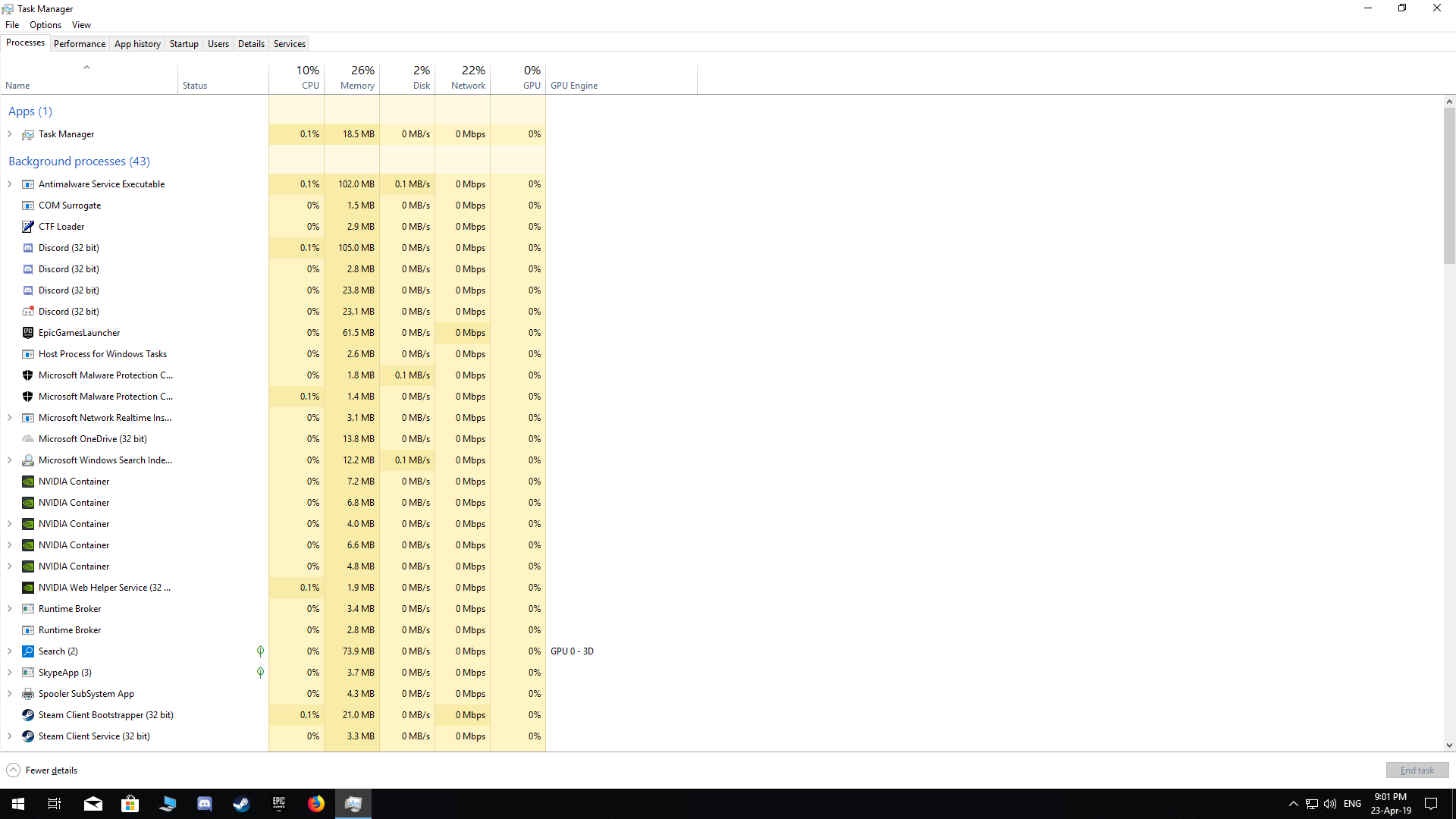

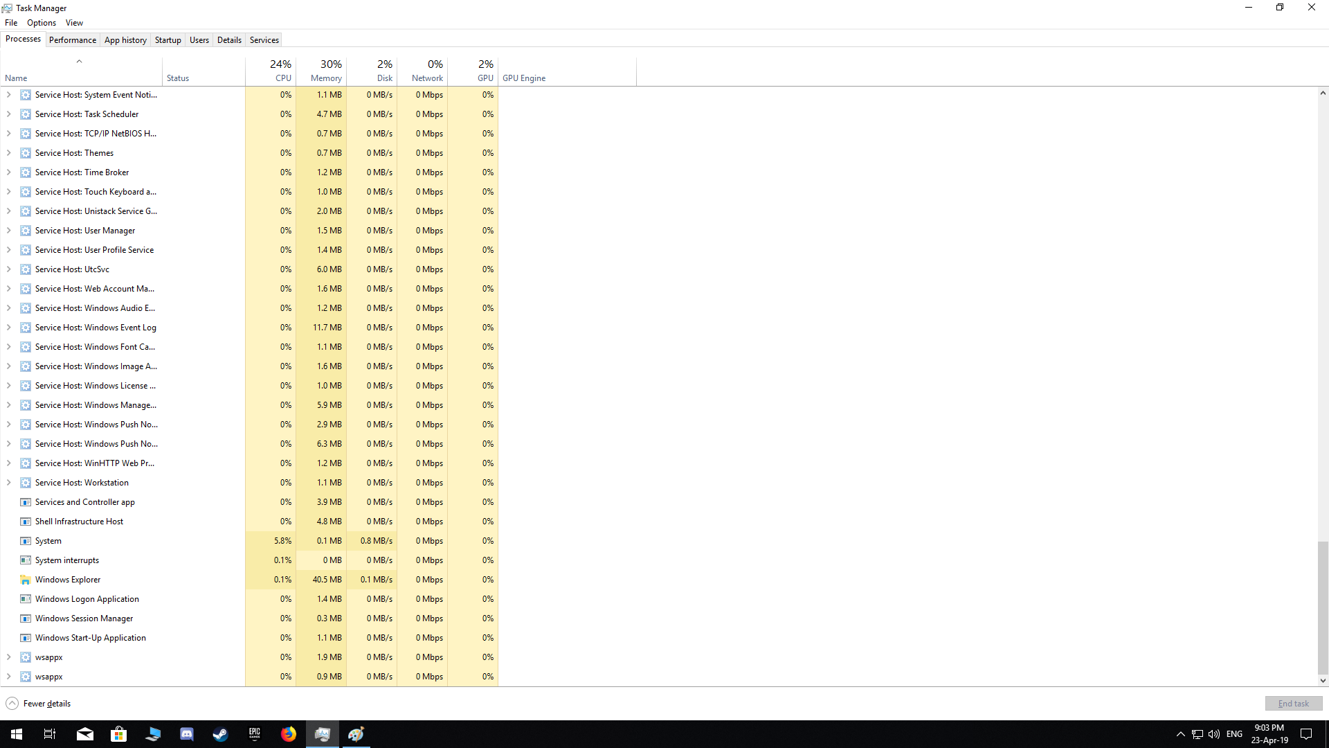

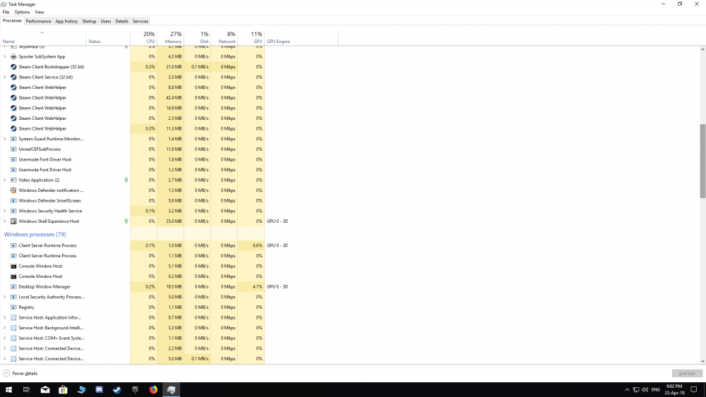

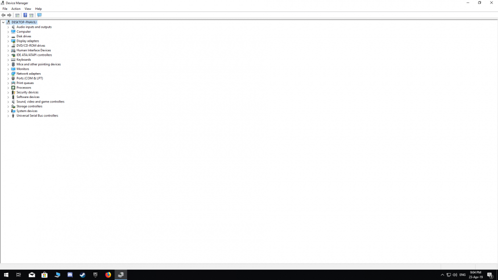

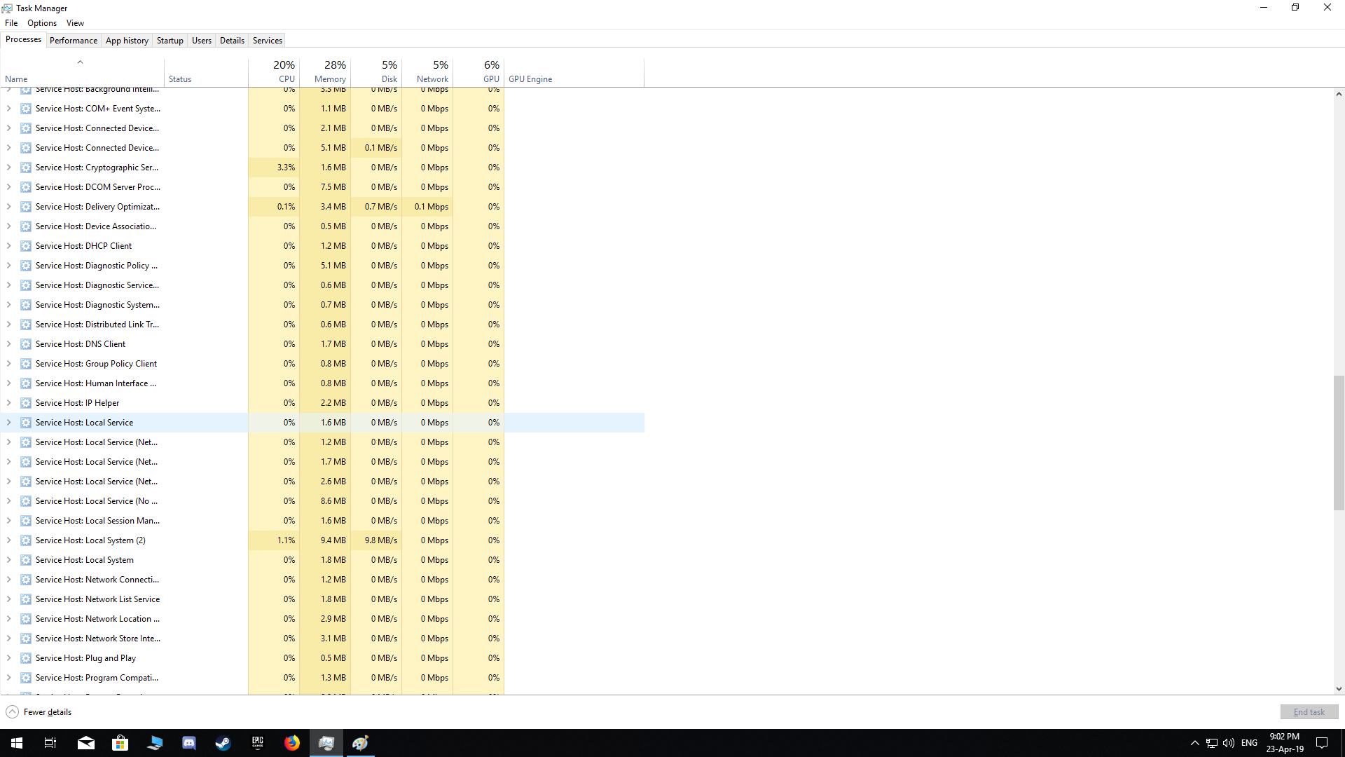

Здравейте. Брат ми си купи компютър наскоро със следните параметри : Ryzen 5 1600x, 2x4GB T-force Vulcan 3000Mhz, MSI B450 Gaming Plus, MSI GTX 1060 6GB  Gaming X, Cooler Master Masterwatt 650W, SSD Adata 256GB M.2, HDD Seagate 1TB. Инсталиран е Windows 10 Enterprise. Проблема е, че на моменти компютъра Freez-ва и седи няколко секунди или направо забива и трябва да се рестартира от копчето. Иначе когато се играе някоя игра няма никакви проблеми. Стартира се бързо (около 10 сек) и първоначално работи добре. Freez-а може да се получи дори само ако се движи мишкта над иконите примерно или ако се цъкне Start Menu. Много е странно, не знам от какво се получава. Ще прикача снимки от Task Manager и Device Manager.

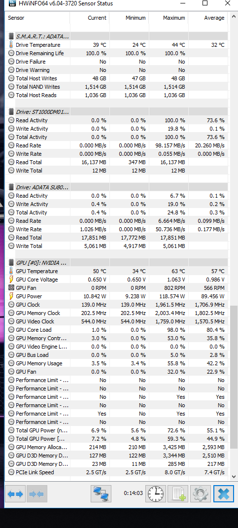

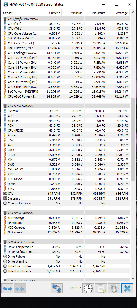

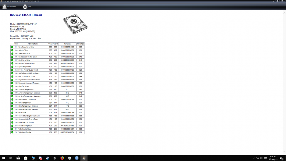

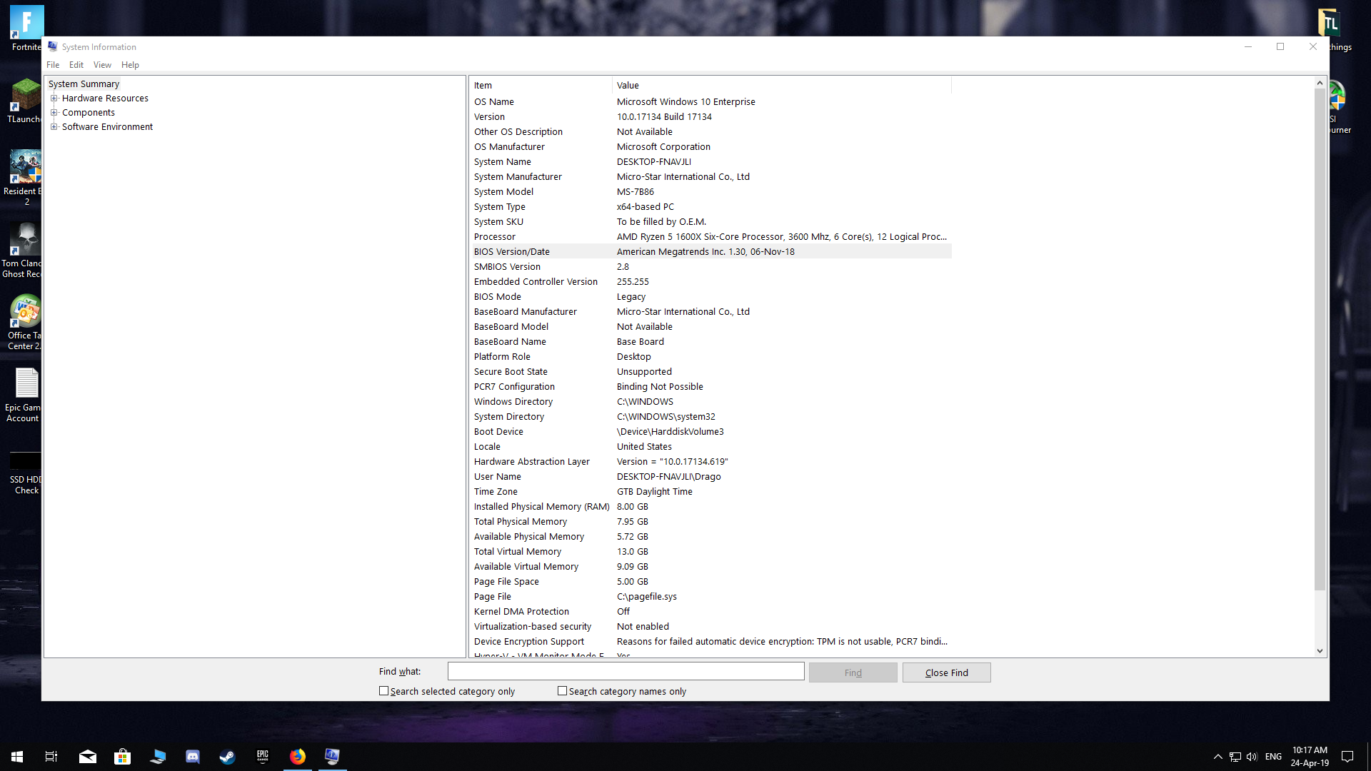

Като си почнал да качваш снимки, качи и снимка от SMART статуса на диска, точния му модел и темпеартурите на видеокартата и чипсета след 10-15 минути натоварване (ако издържи толкова без да забие). Също така кажи с каква версия на BIOS си в момента и дали си пробвал да обновиш с последната версия?

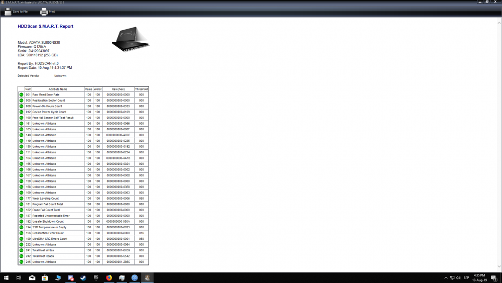

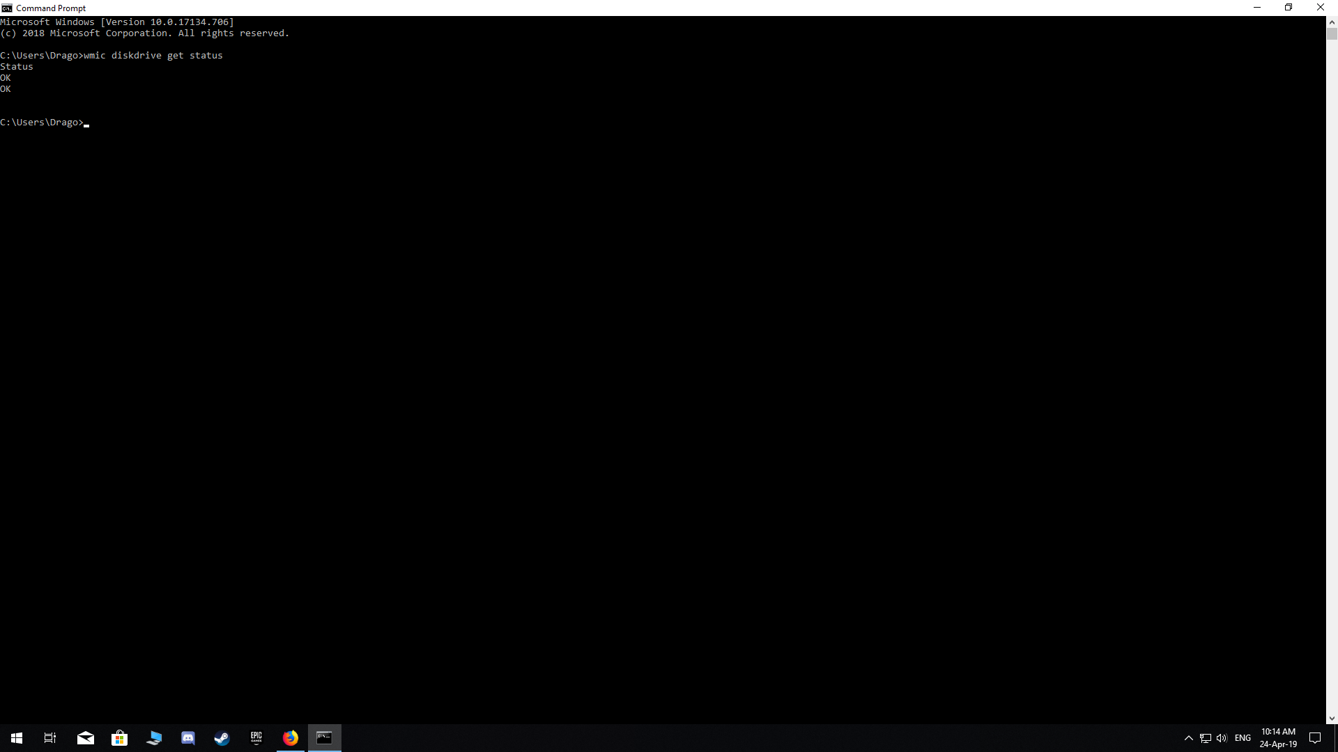

Това са температурите, които мисля са перфектни. Играх около 30 минути Ghost Recon Wildlands. Освен това компютъра не забива когато е в игра. За BIOS-a има по-нови версии в сайта на MSI. Точни модели на SSD ADATA SU800NS38 и HDD ST1000DM010-2EP102.

Според HWinfo паметта ти работи на 1.2V . Не си дал шот на какви херци си я пуснал . Ако е на 3000Мхц , проблема ти е в паметта. Влизаш в биос , задаваш ръчно 1.35V и слагаш таймингите да започват с четно число (16,18) и CR - 1T. Замръзването в голямата част от случайте при райзен системите е точно в това, нестабилна рам. XMP профила дори и да си го задал в биоса, повечето дъна изискват ръчна настройка  на тайминга и волтажа , защото по някаква причина не се променят както е при интел да речем.

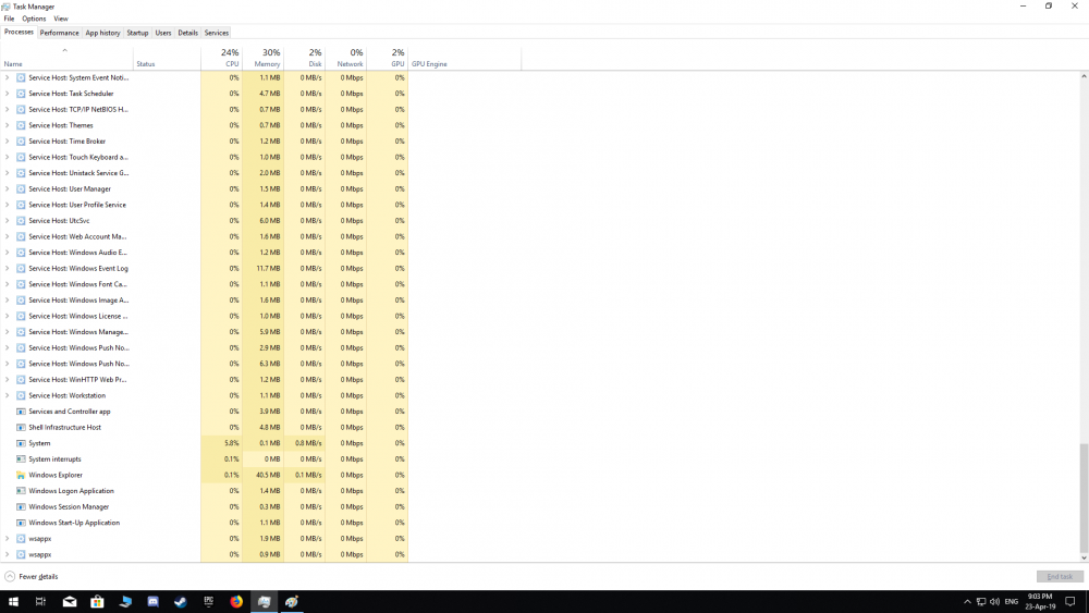

Има леко развитие по въпроса. Значи когато в Task Manager, System използва 8-9% CPU, компютъра фрийзвa. Това стои постоянно около тези проценти и в редките случаи в които реши да не използва тези 8-9% и падне надолу около 0-2% компютъра работи нормално. Как може да се реши този проблем и от какво е ?
Все още не си качил снимки от софтуер, който показва пълния SMART на дисковете. Като ти зъмръзне компютъра колко време си чакал да тръгне? SSD диска ти е доста бюджетен, а те в повечето случаи са с малко кеш и ако windows си прави по-голямо обновяване не е невъзможно да ти замръзне системата, докато приключат записите по диска. При по-големи записи тези дискове буквално замръзват, докато прехвърлят информацията. Провери и дали в event viewer/windows logs/system има някакви грешки, свързани с диск или нещо друго (ако има kernel power, те са от това, че си изключил компютъра насилствено).

Снимките са ужасни и текста със стойностите изобщо не се чете. Погледна ли ги след като ги качи? Не разбрах и ако изчакаш 2-3-5 минути дали ти се оправя замръзването? Най-лесно направи една чиста инсталация на windows, като го изтеглиш и запишеш на usb с инструмента от сайта на microsoft. Ако проблемите продължават, тогава вече търси повреда в хардуера. Върни всичко на стандартни честоти. Пробвай плочките RAM памет поединично на всички слотове, ако проблема продължава - тествай с друга видеокарта и така нататък.
