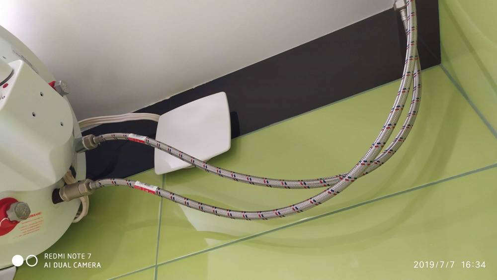

Няма втори клапан. Прикачвам снимка. По-притеснителното е, че не съм пускал вода вече 30 минути и клапанът отново е горещ.

Пускам снимка, където съм маркирал положението на клапана. Отгоре е топлата, отдолу е студената вода.

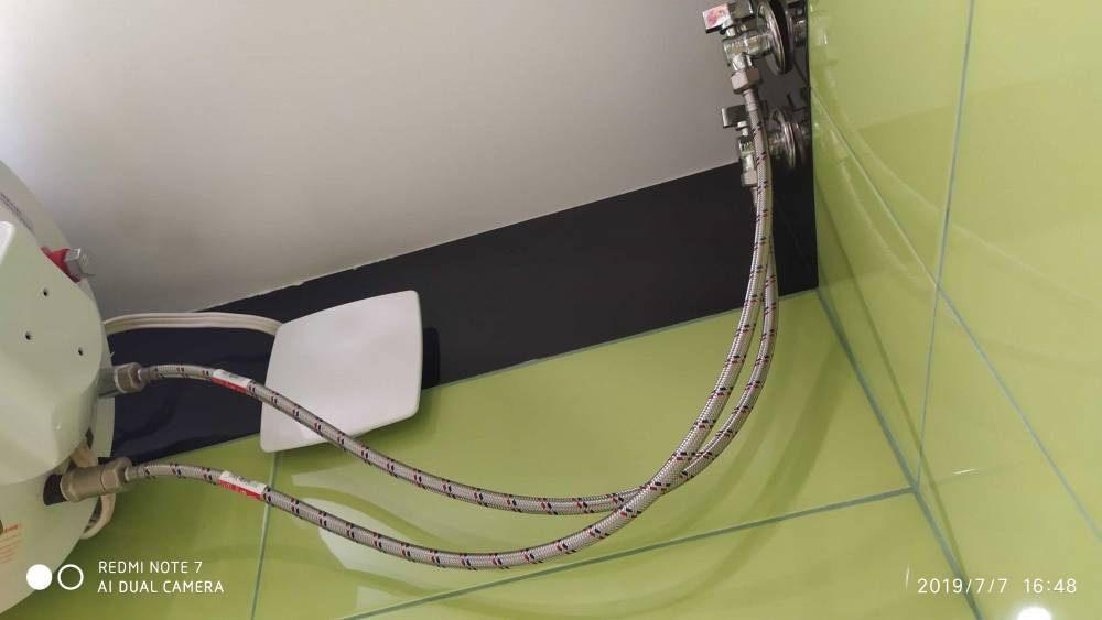

Доколкото знам - 2 в 1 са. Това е цялата схема. Мисля, че се вижда 1 идея по-добре.
