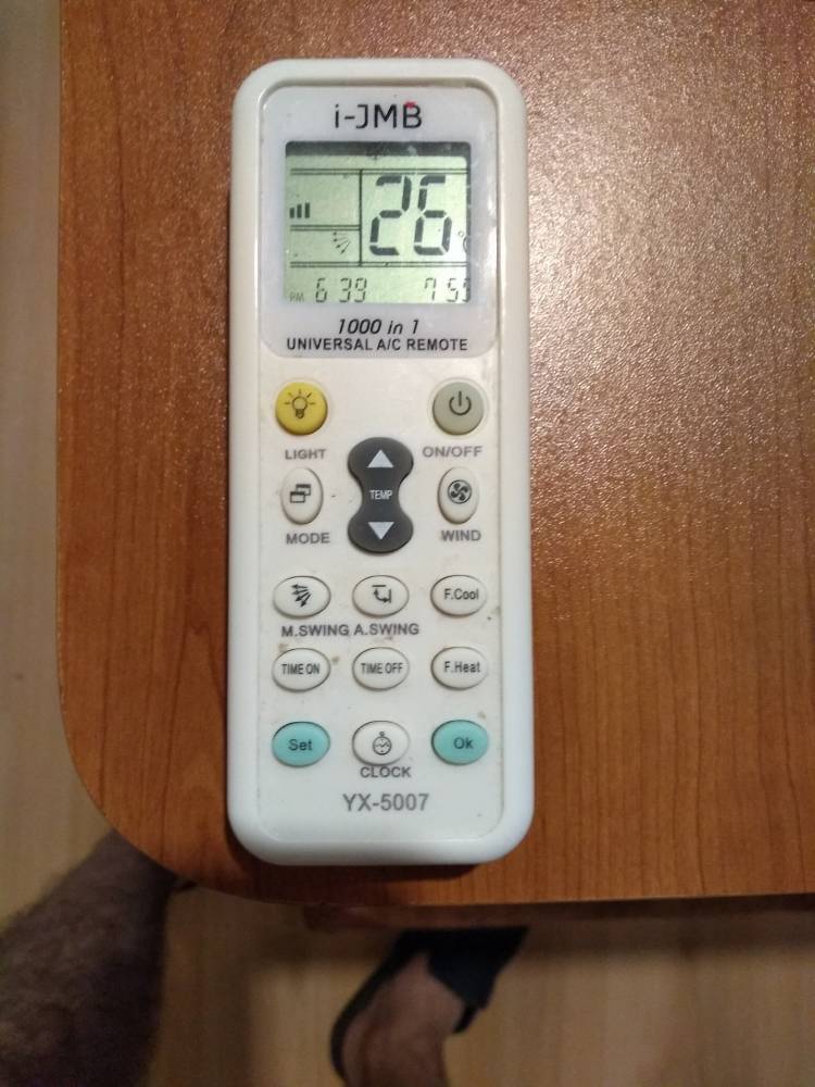

Чета и чета инструкциите но не ми става ясно как да го върна като основно дистанционно. Пробвах и със универсално дистанционно, никаква реакция, сканирах 1000 кода и не ще.
