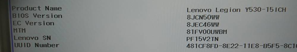

В опит да я оправя реших да ъпдейтна BIOS-а, на ъпдейтването на EC-то заби, явно често срещан проблем - има немалко теми във форума на Леново. Та чаках един час и го изключих, биоса се е ъпдейтнал, но EC-то не и им се разминават версиите(EC - v43, BIOS - v50)(Клавиатурата не се оправи). Някаква идея как да го ъпдейтна? Като опитам да пусна .exe файла с ъпдейта на биоса отказва щото версията е най-новата. Ако си го ползвам така има ли шанс да прецакам нещо? ЕЦ-то пише че може да управлява захранването, а е имало промени по него между версиите.

Сериозно ли при повредена клавиатура решихте да правите Update на bios? Би трябвало темата да се насочи към бисерите във форума. Отивай и си сменяй клавиатурата или си закачи една USB външна и не прави повече глупости.
току-що, Random41 написа:
Добре, а биоса какво да го правя?
Недей го пипа, да не омажеш още повече нещата. Ако може върни си старата версия, но внимавай какво правиш, защото може машината да не светне повече. Извинявам се, че така реагирам, но питайте преди да правите такива работи, щото едно грешно движение и нещата приключват.

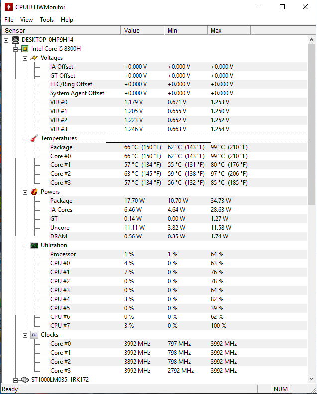

Освен това HW Monitor показва spike-ове до 90+ градуса докато стои.

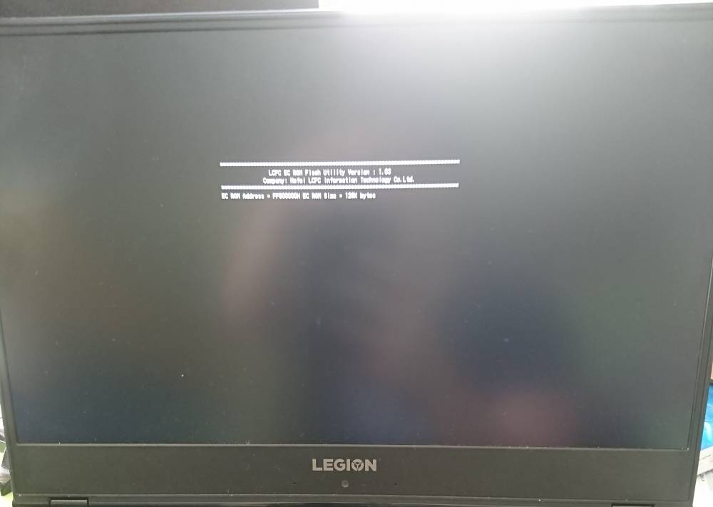

Втори ъпдейт на биоса - същата работа, зависва на това:_20190815_223544.JPG.aaf45d8a844f334ffef87508bc70b460.JPG
И това се получи последния път:
Сега не съм гледал, същото е сигурно, само биоса дето е версия 52.
Ако е проблем в клавиатурата защо е непостоянен?
Да кажем че като поработи и загрее някоя спойка се оправя, защо тогава може да се "хибернира" за ден-два и веднага при включването си работи нормално?
