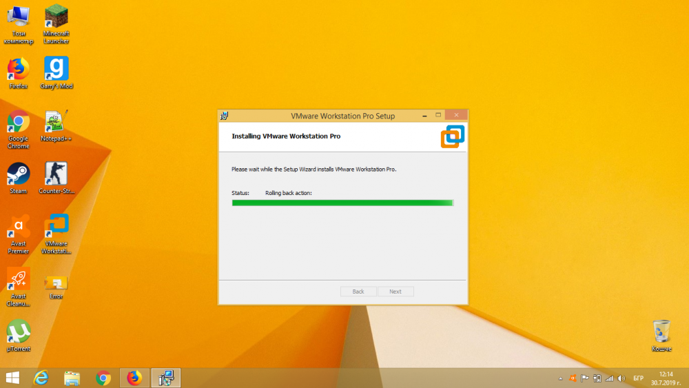

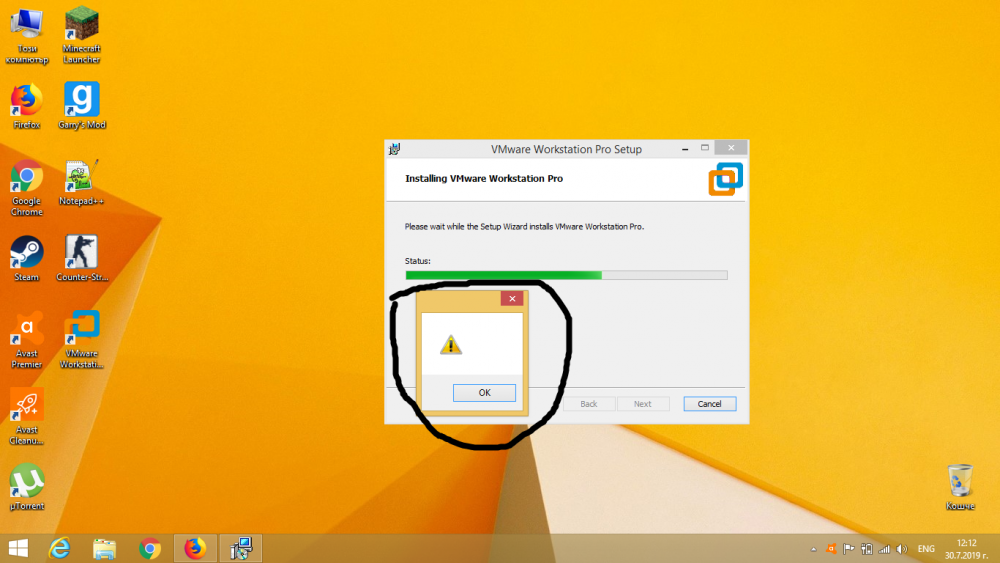

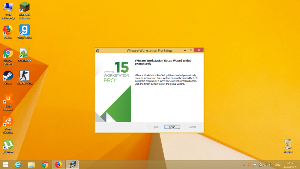

Здравейте! Имам проблем при инсталирането на VMware Workstation Pro
При инсталация на VMware Workstation Pro, докато копира файловете изкарва едно прозорче на което е изобразен жълт припинателен знак, след като натисна OK изписва: ''Rolling back action:'' и програмата се деинсталира. Ако някой знае от къде идва този проблем, да пише долу. Благодаря предварително!

В края на лог файла ти има грешка:
Installation success or error status: 1603
За тази грешка дават това:
https://support.microsoft.com/bg-bg/help/834484/you-receive-an-error-1603-a-fatal-error-occurred-during-installation
Както ти писаха по-горе, стартирай инсталатора като администратор и виж дали може да пише нормално във всички папки. Провери и дали нещо не е останало от стара инсталация в program files, program data, C:\Program Files\Common Files\ и другите папки, които се виждат във лог файла. Свали отново инсталацията, може и да не се е свалило нещо както трябва. Тествай дисковете за грешки с инструмента на windows.
