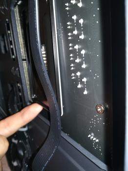

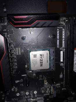

Здравейте  имам проблем с монтирането на охлаждане Arctic Freezer 32 Duo на дъно MSI X470 Gaming Pro . На клипа от производителя дават, че винтчетата се навиват в задната планка на дъното,обаче при мен като ги завия до край планката не прилепва плътно към дъното, а се  движи свободно . Просто по никакъв начин не виждам как въпросните винчета ще накарат планката да прилепне плътно като крачетата й се показват над самото дъно и аз навивам просто винчетата в планката   .Бъркам ли някъде ?

Когато поставиш охладителя и започнеш да го стягаш всичко ще си дойде на място и планката ще прилепне плътно.
Поздрави!
Искаш да кажеш, че крачетата на планката не стоят отдолу както в този клип, а преминават през дупките на дъното?
Обърнал си планката наобратно. И провери дали използваш правилния комплект за монтаж при АМ4
Като сложих и радиатора и навих и неговите болтове планката си дойде на мястото . Благодаря ви . Охладителя си го бива и няма нищо общо със стоковия  от към хладнина/шум . Под 100% товар Ryzen 5 3600X вдигна до 57 градуса на 1400 оборота ,а стоковото охлаждане на 40 градуса държеше 2400 оборота и виеше все едно ще излита . :))
