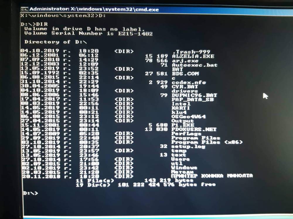

виж сега, започвам да се съмнявам и за това
напиши
D:
удари ентера
после напиши
DIR
удари ентера и дай снимка

Добре, в същата конзола пишеш:
dism /Image:d: \ /Cleanup-Image /RestoreHealth
Предполагам, че е дял d: е папка Windows
Какъв е резултатът?
Забеележка: между d: и \ няма интервал, а преди всяка / има интервал!
