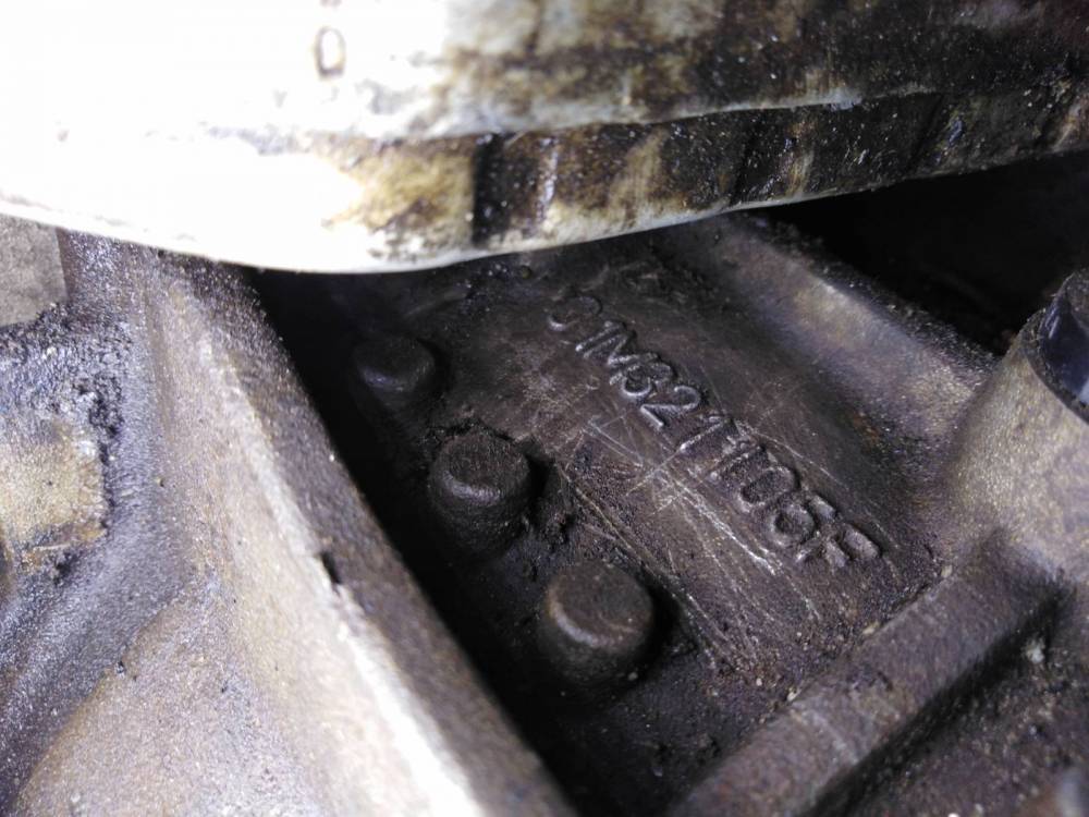

Благодаря много но търсих такава бележка но я няма явно е отлепена .Намерих вече две работещи кутии но с различни номера .Ако знаете коя отговаря за голф 3 1.8 75 коня казвайте.Прилагам снимки

Благодаря моята не е демонтирана още  наистина а този трибуквен номер пише ли го някъде на кутията и къде точно
Пред тебе е, не го слушай оня.
01M е кода.
