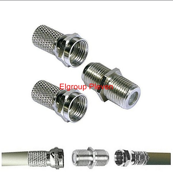

Ако F-конекторът ти е шестограм в задната си страна, това значи, че ще трябва да си закупиш нов ,стандартен F-конектор, който не е пригоден за кримпване с клещи , такъв, посочен на картинката от (2 шаг)  8pic7528cf186.jpg

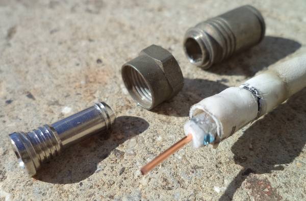

Да ви споделя какво излезе ...
Местните техници са сложили нещо леееко по-различно от горепоказания F-конектор
и не беше толкова лесно и просто да наместя чарковете в кабела
щото не се "запрята" ширмовката навън
а се набива една тръбичка със заострен ръб направо между слоевете с фолио и оплетка.
Вероятно, по идея се прави с инструмент, различен от клещи и чукче
но аз успях донякъде и с тях, поне докато преценя, че прави стабилен контакт.
Остана под 1 мм луфт, недосъбрани докрай елементи, но контактуващите повърхности са в пъти повече,
така, че телевизора си приема сериалите, барабар със звука ...
