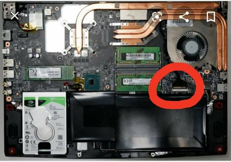

Здравейте, купих си нов лаптоп следователно с гаранция. Развиваше висока температура при играене на игрички, и реших да му сменя термо пастата, понеже съм чувал, че заводската не става за нищо. Постарах се с разрязването на стикерчето, така че да не си личи, че е отварян. При развиване на болчетата откачих черния кабел (снимка1), след което стана късо съединение, и засмърдя на изгоряло. Върнах всичко на мястото му, стегнах всичко както си беше, и установих че лаптопа не се включва. Та въпроса е дали е изгоряла дънната платка, или само кабела. И тъй както съм го пратил за гаранционен ремонт, дали ще го оправят??
Гориш - най-вероятно ще се наложи да си платиш ремонта.
Не ми е ясно, кой ви е казал, че заводската паста за нищо не ставала и защо след като нямате умения пипате. Може да се наложи даже и смяна на дъното.
Вземи една лупа и огледай много внимателно всичко на мястото, където е горяло. Със сигурност има видими поражения, в зависимост какви са и къде са може да се направи план за евентуален ремонт. В един лаптоп няма такива мощности, че да изгорят кабели, по-вероятно някоя пътечка по платката.

Всеки лаптоп освен тези кито са гейм насочни греят и не са подходящи за игри ,още по - малко тежки игри, с каквато и ще да е термо паста ще грее. Паста се сменя след профилактика на охлаждането, не защото старата която е сложена в завода е лоша, а защото се изисква зареди демонтажа на радиатора. В сервиза е малко вероятно да се направят , че случилото се е фабричен дефект и не са видяли скъсания гаранционен стикер , но ако това се случи и мене гаранционно сервизиране сте голям късметлия.

И да види какво ще направи, smd монтаж , няма познания, няма с какво да провери кое е здраво и кое не, няма схема за да види какви са изгорелите елементи , сещам се до тук че само повече щети ще нанесе от нансените до момента.

Благодаря за отговорите. А иначе ако дъното изгори почва ли да мирише, понеже си засмърдя на изгорял кабел.
преди 2 минути, ZeratolBgg написа:
Не е задължително.

Върнаха ми лаптопа работещ. Благодаря за подкрепата!
Супер - минал си между капките. И следващия път като те налегнат мераци първо питай, преди да взривяваш.
