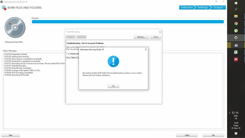

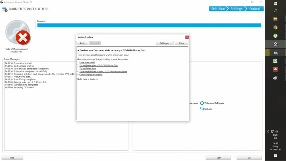

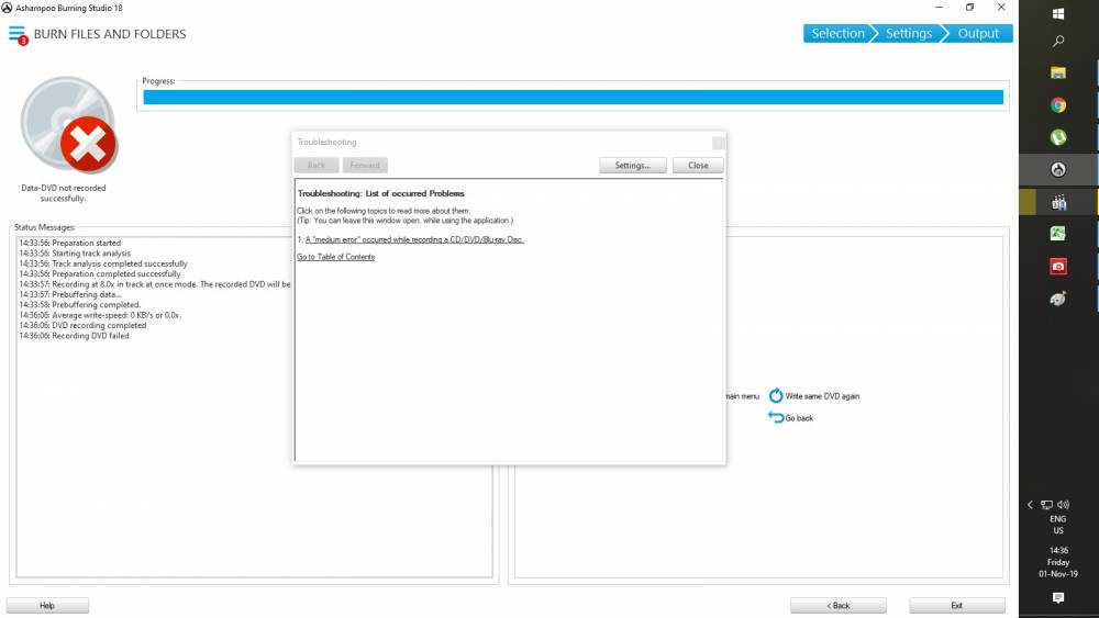

Значи имам следния проблем. Устройството ми е LG gh24nsd1. Като софтуер използвам Ashampoo. Дискът, който вкарах за записване, беше Ridata 8.5 GB. Първоначално ми изписа, че съм превишил лимита на диска и трябваше да махна някои неща. След това софтуерът уж стартира пърженето, но след серия от напъни, придружени със странни звуци, след около 3 минути спира и изписва следните съобщения:
Много е вероятно носителят да не е съвместим със записвачката. Може обновяването на фърмуера да реши проблема.
