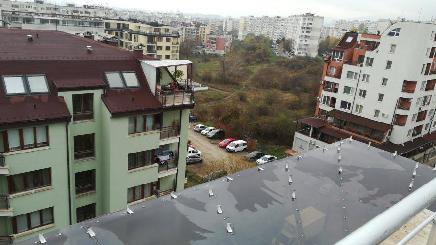

От около седмица някакъв кретен се гаври с чистачките ми и спешно ми трябва камера, с която да го хвана.
Колата ми е паркирана на обществен паркинг и няма как да се монтира външна камера, която да гледа към нея.
Порових каталозите с камери в Емаг и Технополис и останах с впечатлението, че видеорегистраторите, при засичане на движение до колата, могат да заснемат за определен период от време, докато тя е изгасена. Асистентът в Технополис обаче обясни, че този вид камера заснема само при включен двигател и записва само при движение на автомобила.
Та какво точно позволява един видеорегистратор?
Има ли вид охранителна камера, която може да се постави на външна батерия в един автомобил?
(Снимка на обществения паркинг)
