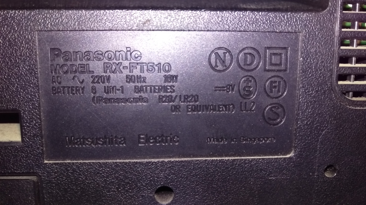

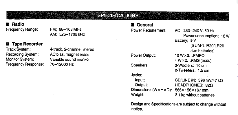

Screenshot-2019-11-18-Panasonic-RX-FT510

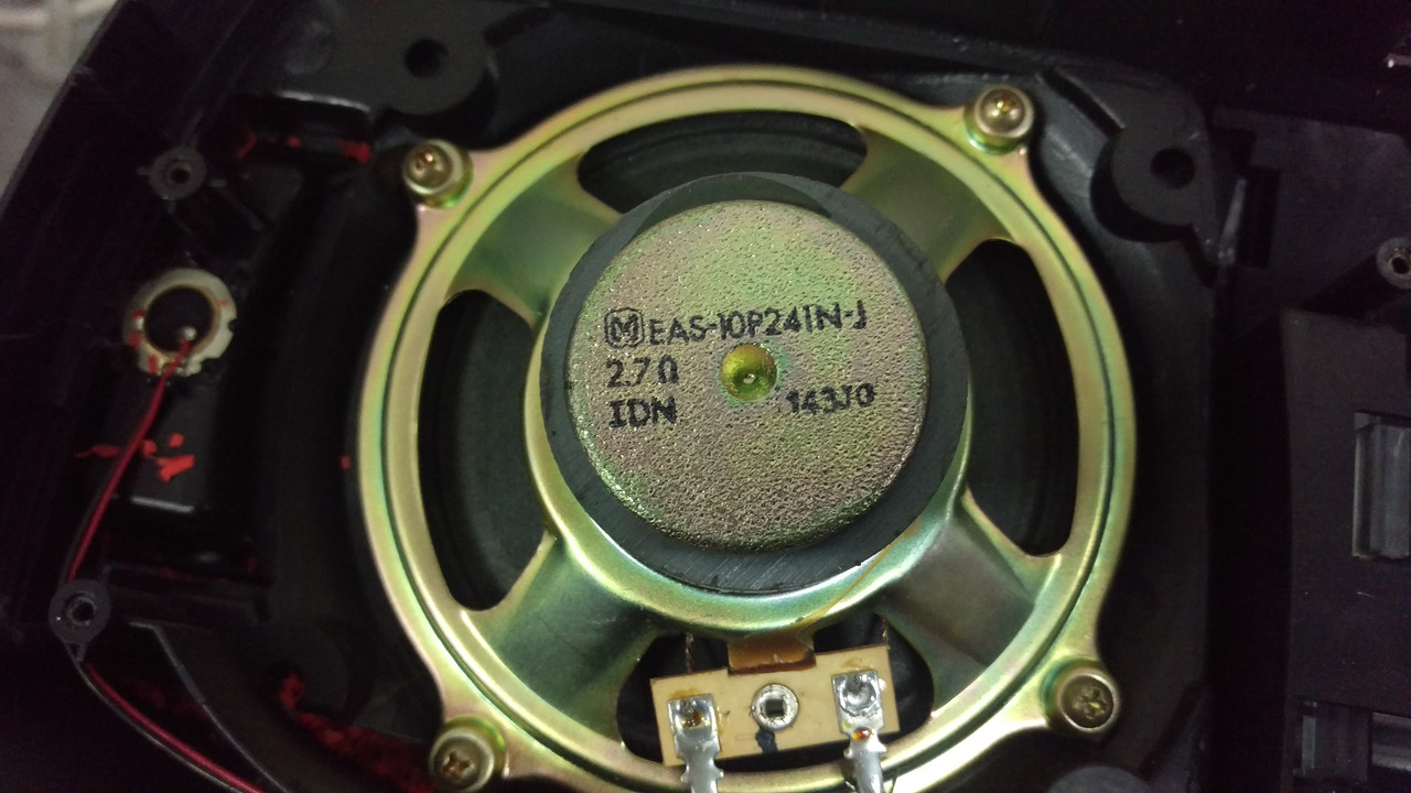

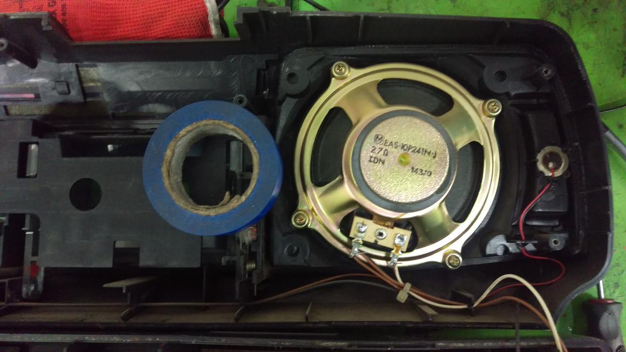

това са въпросните говорители
ширина на диагонал открай докрай - 11 см
дебелина 3,5см
размера е ясен - но омовете и ватовете не са ми ясни ???

Говорителите са 2.7 ома  към 4-6 вата.
Тъй като е почти невъзможно да се намери стандартен говорител с такова съпротивление може без проблем да се използват 4 омови говорители с мощност около 5 вата. Изходната мощност на касетофона е 2 х 4 вата при товар 2.7 ома, така че трябва да се търси говорител, които на първо място ще пасне по размер и да е широколентов с честотна лента от 70-100 Hz до към 12-16 kHz. За силата на звука най-важно е говорителчетата да са с по-висока чувствителност над 90 db.

Току що премерих моите и се оказа,че са 12 см 4 ом 8вт.
Големи са, няма да се съберат, аз в ebay виждах подобни 4" говорители, ще потърся по - късно и ако все още ги има ще постна линк към тях.
